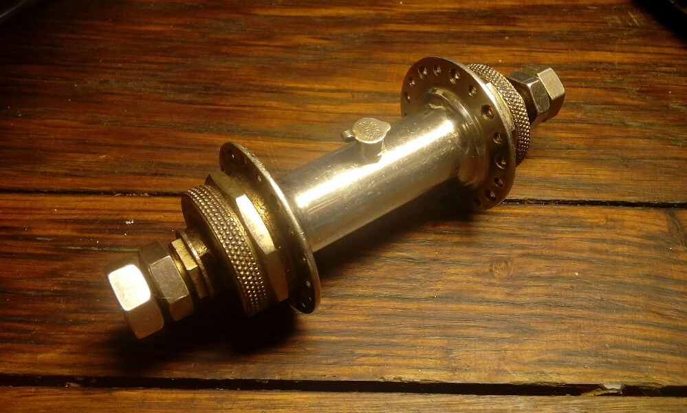

Gisteren had ik een prachtig NOS vernikkeld voornaafje ontvangen. Het is een bijzonder mooi gemaakt en bewaard gebleven naafje, met opschroefbare stofkappen. Weet iemand misschien meer over de ouderdom, en op wat voor fietsen deze werden toegepast? Er staat geen merkje op.
Re: Vernikkeld voornaafje
als het nikkel is spreken we meestal over de jaren voor 1925-1930
daarna werd alles chroom

Prachtig naafje Jeroen.
Staat er iets op het olievuldekseltje?
Dat moet wel een oud ding zijn, zo bewerkelijk als het er uit ziet.
Ik geloof dat ze in Frankrijk wat vaker die uitgebreide modellen hadden.
Nederlandse en Engelse naven zijn misschien ietsjes zakelijker en soberder van vormgeving.

Ja, daar staat "Partridges PAT 28068". Dat is een oliepotje zoals deze: https://www.ebay.co.uk/itm/VERY-SMALL-P ... 1769366333Maarten Waarlé schreef: ↑18 apr 2018, 21.15 Prachtig naafje Jeroen.
Al is de mijne geen press fitting, maar er gewoon ingeschroeft.
Dat zou kunnen kloppen. Deze lijkt er op, ook uit Frankrijk: http://www.flickriver.com/photos/classi ... 472872404/Dat moet wel een oud ding zijn, zo bewerkelijk als het er uit ziet.
