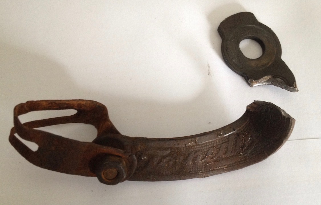

Hallo, de arm, van mijn Torpedo-rem is spijtig genoeg afgebroken. Ik ga de naaf nu eens uit kuisen en zou den een nieuwe arm willen plaatsen, liefst een originele. Ik heb al even rond gekeken maar tot nu toe ben ik nog niets tegen gekomen wat ik zoek. Kan iemand mij op weg helpen?
Bedanjkt,
Emeric
Gebroken torpedo-arm, rem-hevel

Ik zou trouwens eerst het binnenwerk checken. Als de remhevel tijdens gebruik is afgebroken, kan het zijn dat het binnenwerk vastgeslagen en ook aan gruzelementen is.

Als ik dat zo zie heeft Jeroen gelijk en is die arm afgebroken omdat de rem is vastgelopen, waarschijnlijk door gebrek aan smering. Het hele binnenwerk wil dan met de naafhuls meedraaien en daar kan die hevel niet tegenop. Daar komen enorme krachten bij vrij, dus check vooral ook even het binnenwerk van de naaf of daar alles nog heel is. Het oppervlak van de remmantel is waarschijnlijk versmeerd, zeker als die van brons is, en ook de huls zelf kan aan de binnenkant beschadigd zijn. Verder kan er van alles gebroken zijn, de pallen van de remmantel en de rollen in de aandrijving krijgen het meeste te verduren bij zo'n vastloper. Misschien valt het mee hoor, maar het kan geen kwaad er even naar te kijken om latere problemen te voorkomen.
Het kan sowieso nooit kwaad om 'm helemaal te demonteren, alle kogeltjes te vervangen en overal nieuw vet in te stoppen, volgens de regelen der kunst. Een handleiding voor de (de)montage en smering van de torpedonaaf vind je hier: http://www.transportfiets.net/2009/04/0 ... elremnaaf/
Je frame kan er trouwens ook een flinke optater van hebben gekregen, kijk dus ook even of de liggende achtervork niet is verbogen!

De Torpedo werkte inderdaad niet goed meer en soms kwam het kind in mij nog eens boven en wou ik mij toch nog aan een slipje wagen. Goed achterwaarts stampen,.... met de gekende gevolgen dus.
Ik zal inderdaad het binnenwerk eens moeten nakijken en hopen dat ik de boel kan fixen. Met de handleiding moet dit zeker lukken en als ik stukken nodig heb vind ik ze zeker terug op Marktplaats.nl. Op tweedehands.be vind je bijna niets terug hieromtrent.

Ik heb bij wijze van experiment een keer doorgereden op een wat modernere Favorit naaf (technisch zelfde binnenwerk) om te kijken wat er gebeurd als ik bleef remmen. Nou, de as ging mooi doormidden, controleer ook de as even op schade
