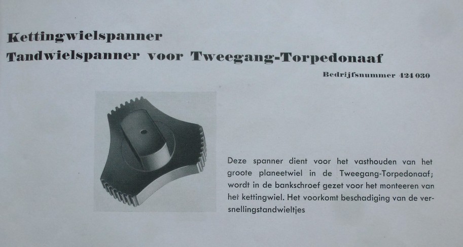

Van een Torpedo Zweigang naaf wil ik graag het tandwiel verwisselen. Het betreft een tandwiel die je op de naaf schroeft.
Het is alleen lastig om het onderdeel waar het tandwiel opgeschroefd zit vast te zetten want het is namelijk rond.
Heeft iemand een handige tip?

Dat is inderdaad een hele lastige.
Je zou de binnenvertanding van het planetaire stelsel op slot willen zetten maar dan niet door een of twee tandjes te blokkeren want die breken dan af.
Eigenlijk zou je een gietstuk willen hebben dat in alle tandjes aangrijpt .Dan blijft het wel heel.

Re: Torpedo tandwiel verwijderen
Zo deden ze het vroeger (wie heeft toch de vertaling "tweegang" verzonnen...)

Bedankt voor jullie reacties.
Bijzonder dat er een foto opduikt van een stuk gereedschap die eerst alleen in mijn fantasie bestond. Al was die, niet alleen in mijn gedachten, volledig rond.
Eigenlijk zou er een plek in Nederland moeten bestaan waar een grote collectie aan zeldzaam fietsgereedschap aanwezig is. Waar je dan op een zaterdag naar toe kan gaan om even iets te monteren of demonteren.
Het komt vaker voor dat je een stuk gereedschap maar een keer gebruikt.
Voordat ik over ga tot wat grover geweld is er misschien iemand die zo'n tandwielspanner te leen heeft.

De echt heel handigen onder ons zouden misschien ook een paar planeetwieltjes doormidden kunnen slijpen en dan rondom op een drager lassen en zo dit gereedschap nabootsen.
