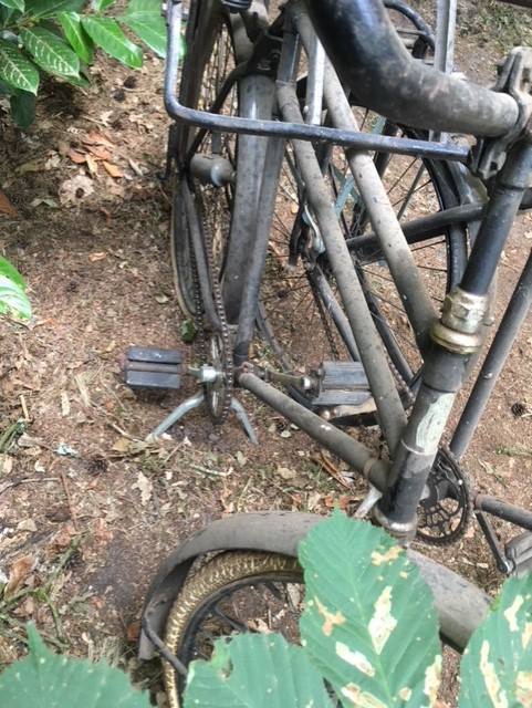

Hé Rob, herken je het kettingwiel op de rechter fiets?

Jazeker herken ik die! Geen transportfiets zo te zien, maar toch. Waar heb je die foto vandaan?

Het is een transportfiets, maar het rek ontbreekt. Sven heeft die op het oog.

Ok, duidelijk een transportfiets
Maar is het ook een transportcrankstel? De ketting lijkt wat dunnetjes en het kettingblad is 48 tands zo te zien, dat zie je niet vaak bij transportfietsen. De fiets ziet er ook niet uit als een Nederlandse Kroon transporter zoals ik die uit de folders ken. Daar heb ik er intussen aardig wat van verzameld
Vanaf 1933 zit er geen kettingblad met kronen meer op, maar een heel gewoon 5 spaaks kettingblad. Op gewone fietsen werden die kettingwielen met kronen veel langer gebruikt, ook op RS Stokvis fietsen en zelfs Gruno's in de jaren 50, na de overname door Stokvis. Ik denk dus dat dit crankstel een latere toevoeging is.
Maar evengoed zou ik best graag zo'n crankstel willen hebben! Ik verwacht toch niet dat ik ooit nog een origineel transportcrankstel voor m'n fiets zal vinden.... Dus als je die fiets koopt Sven, zou ik je dat crankstel dan af kunnen troggelen? Of als je 'm niet koopt, dan wil ik 'm misschien wel, mits niet te gek duur en/ of veel te ver weg.

Het lijkt mij inderdaad ook een 'vreemde' transportfiets.
Of het is een hele oude, die waren wat lichter gebouwd of het is een samengebouwd ding. Het crankstel ziet er inderdaad smalletjes uit.
Ik neem beide fietsen over voor een onderdelenprijs, dus ik val er geen bult aan.
Over anderhalve week heb ik ze thuis staan en dan weten we meer, maar er valt genoeg te regelen voor het crankstel (tenzij de fiets origineel zo hoort, dan houd ik de fiets liever compleet).

De fietsen zijn binnen.
Niet veel soeps helaas, degene met het nederlandse kroon tandwiel is alleen een transportfiets frame, opgebouwd met een mengelmoes van 'gewone' fiets onderdelen.
Het crankstel kan ik dus eruit halen en los verkopen, mocht je interesse hebben, het is helaas ook een normaal crankstel.
