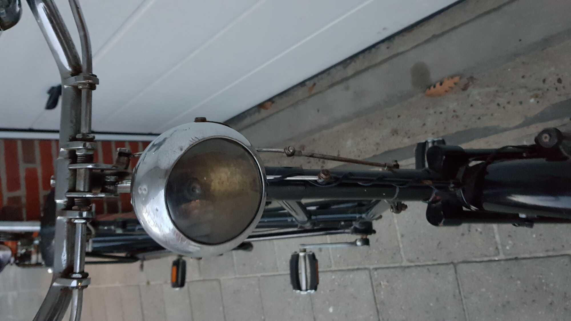

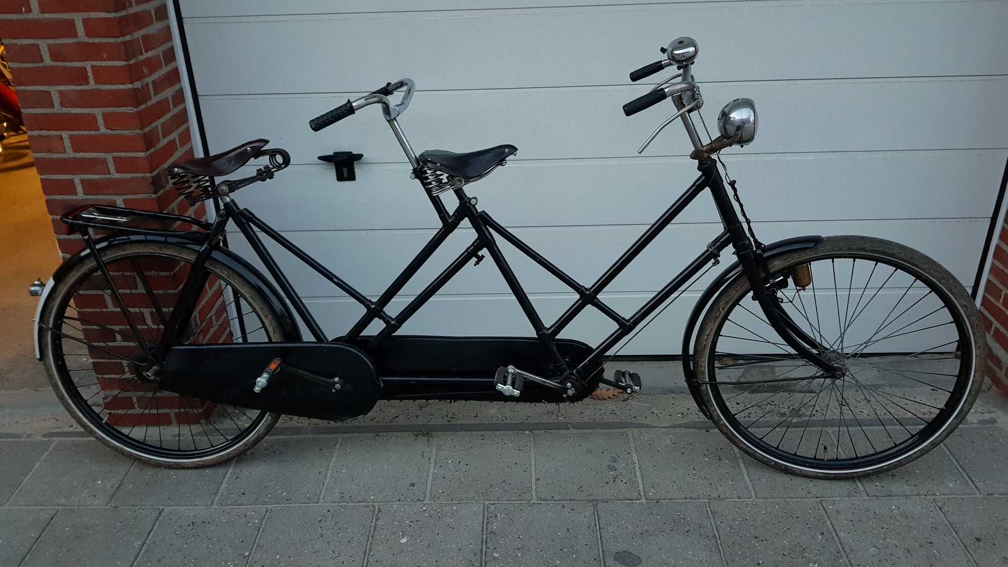

Helemaal verliefd geworden op deze zojuist gekochte en gerestaureerde tandem.
Overal gekeken om er achter te komen. Staat helaas niets op de fietsnaaf, balhoofd, zadellug etc.
Hij is volledig overgelakt, vind het zonder om dit eraf te halen.
Iemand enig idee?
Fietst trouwens heerlijk

Een Magneet, jaren '30 wellicht?

Kenmerkend is in ieder geval het kruisframe voor, want dat is gepatenteerd door Magneet (tussen 1932 en 1940, toen verloren ze het patent). Wat anders is dan de andere Magneet tandems die ik vind is dat het kruis achter anders van vorm is, en het achter "stuur" op een aparte buis zit, en niet aan de zadelbuis ervoor, zoals bij dit exemplaar:
http://www.transportfiets.net/2008/05/1 ... portfiets/ Dus dat doet me twijfelen of het wel echt een Magneet is.

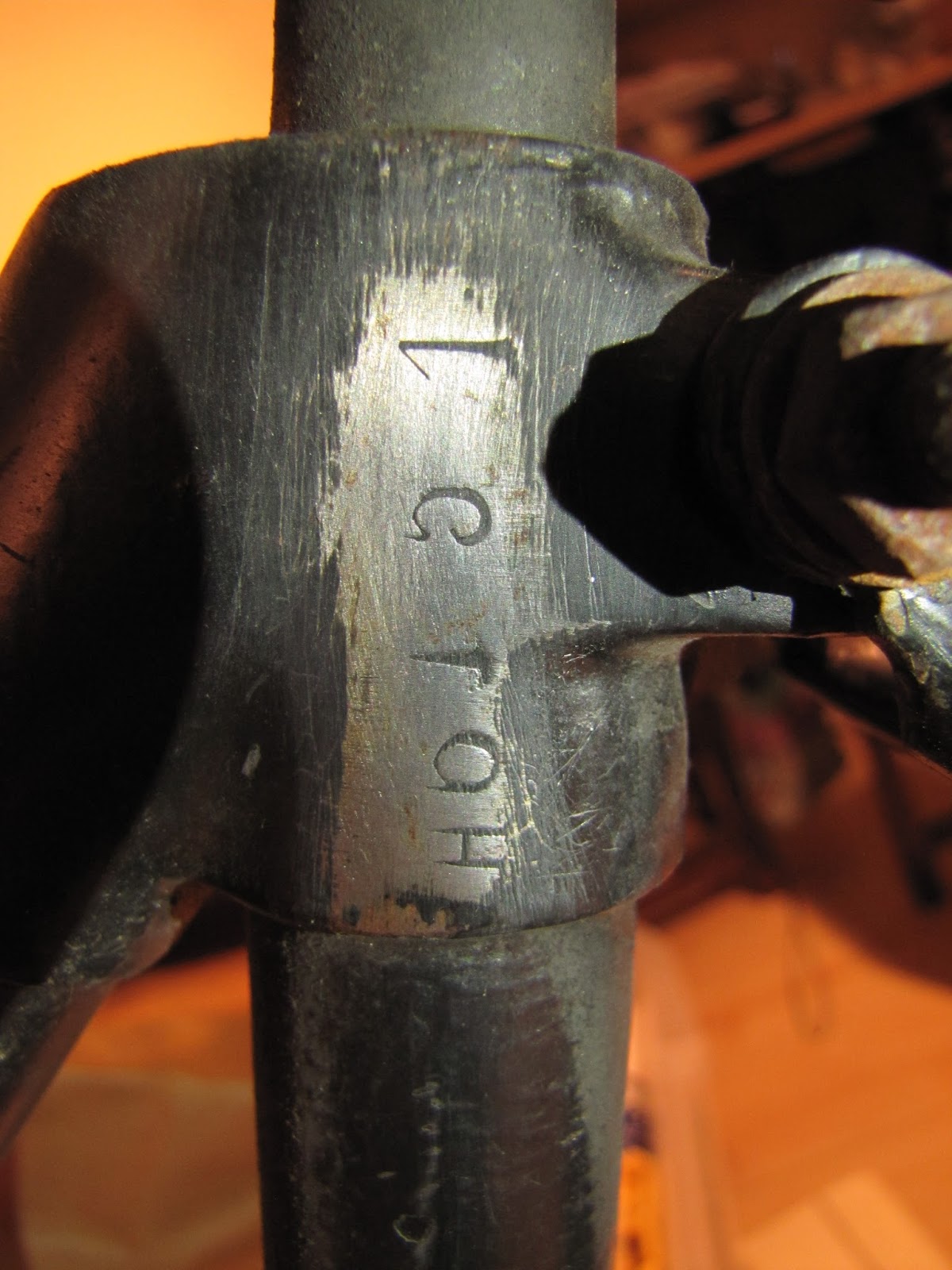

Bij Magneet zit in ieder geval bij normale fietsen het framenummer op de zadellug, en bestaat uit een letter, gevolgd door 4 cijfers. Bij mijn fiets zit het links:
Het is vrij zwak ingeslagen, dus bij voorzichtig de verf te verwijderen met een staalborstel (geen schuurpapier, dan schuur je het weg), zou het zichtbaar moeten worden, indien Magneet natuurlijk. Je kunt de pech hebben dat degene die de fiets opnieuw gelakt heeft dusdanig geschuurd heeft dat het framenummer is verdwenen.
