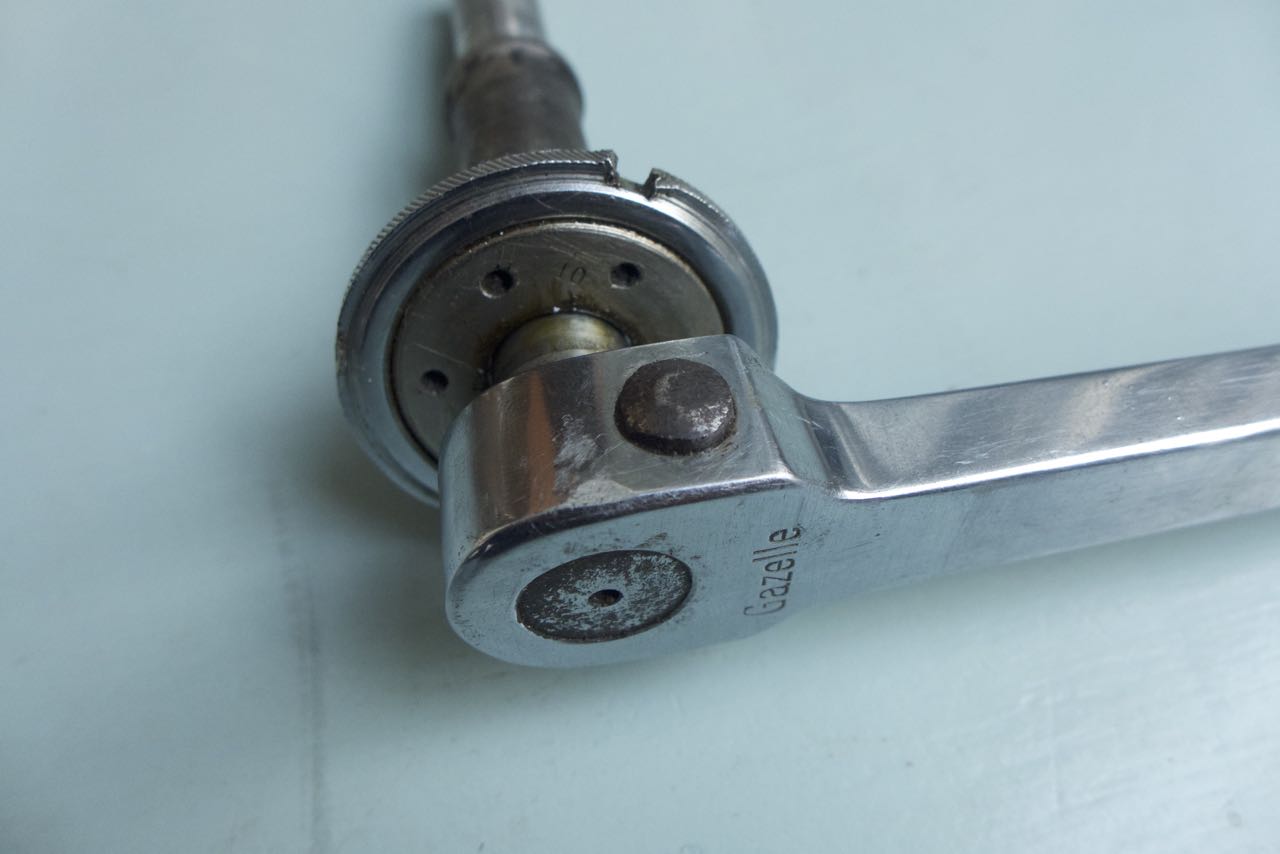

verwijderen spie uit crank
EdMondain
Berichten: 212
Bericht door EdMondain »
Door de nodige zelfkennis, die ik opgebouwd heb sinds jaren, weet ik dat het mij waarschijnlijk niet gaat lukken om deze spie er met goed gevolg uit te krijgen.
Daarom zoek ik iemand die dit voor mij zou willen doen.
Berichten: 2733
Re: verwijderen spie uit crank
Dan wil ik nog wel een poging doen om je van gedachte te doen veranderen.
Als je namelijk over een bankschroef en enkele oude moeren en stukken as beschikt dan kan je het zelf heel goed voor elkaar krijgen.
Wat je doet is een grote moer of dop van een dopsleutel over de spie zetten aan de kant waar ze er uit moet. Aan de andere kant zou je dan een stukje as of bijvoorbeeld M8 bout moeten plaatsen tegen de schroefdraadkant van de spie.
Dat geheel plaats je in een bankschroef die vast staat op een werkbank
vervolgens draai je de bankschroef aan. De spie zal er geleidelijk uit komen of met een knal los gaan.

En van te voren er kruipolie in laten lopen, en het de tijd geven om in te trekken. Na een week of zo kan hij merkbaar al losser zitten. Let er wel op dat je het deel met schoefdraad niet plet. Als dat dreigt te gebeuren direkt stoppen.

Daarvoor heb ik een andere oplossing: een plankje hardhout met een gat er in, een hamer en een doorslag of een stompe drevel. Inderdaad eerst goed in de kruipolie. Plaats dan de crank met de zijde van de kop van de spie precies boven het gat in de plank en tik de spie er behoedzaam uit. Heeft bij mij tot nu toe altijd met het gewenste resultaat gewerkt.

Ik ben 2 dagen bezig geweest met het verwijderen van 1 spie. De vorige eigenaar had het ook al eens geprobeerd met negatief resultaat en met gevolg dat er van de spie niets over was. Ik heb de spie er uit moeten boren, want kruipolie, verwarmen, slaan enz hielp niet meer. Maar na 2 dagen had ik gewonnen :-)

In ieder geval zeker niet verwarmen, dan verliest de trapas zijn sterkte/hardheid.
Zoals eerder vermeld, als je een hamer gebruikt beter een zwaardere hamer dan een lichte. En indirect werkt nog beter: een vuistje erop, en daarop slaan met een hamer.
