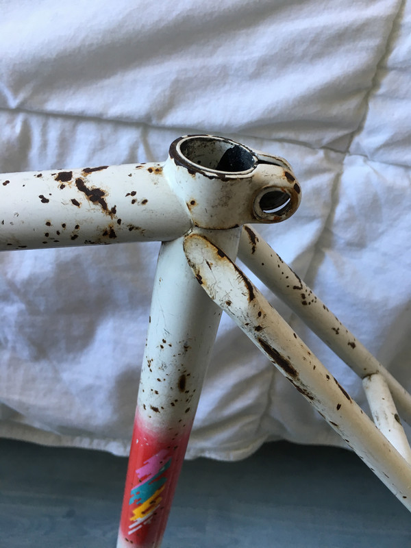

Onlangs heb ik voor mijn vriendin een oud Peugeot Avoriaz carbolite frame gekocht. Met onderdelen die ik nog thuis heb liggen wil ik voor haar een simpel singlespeed racefietsje opbouwen die zij in de stad kan gebruiken.
Het frame heeft echter roestplekken. Zo is duidelijk te zien dat er een kettingslot om de zadelbuis heeft gezeten. Ik ben niet van plan om het frame opnieuw te spuiten, visueel stoort de roest me niet. Maar ik wil vooral voorkomen dat de roest uitbreid.

Hoe zou ik deze roest het beste kunnen behandelen?
Ik heb al op het forum rond gekeken en las over het oppoetsen van de roest met staalwol en vervolgens poetsolie of lijnolie te gebruiken? Is dit de beste methode?

Gezien de kwaliteit van het frame en het beoogde gebruik zou ik het frame goed in de was zetten en de roest verder negeren. Als je er aan gaat prutsen wordt het niet mooier of beter, en een echte duurzame oplossing is zoals je al aangeeft overdreven.

Heb een beetje zitten rond zoeken. Sommige zeggen wax en anderen zeggen silicone spray, zit hier nog verschil tussen?
En om de hoeveel tijd zou de fiets dan opnieuw meoten worden ingevet?

Lijnolie en aanverwanten (owatrol) werken goed om roest af te sluiten en vocht buiten de porien die in de roest zitten te houden. Ik heb zelf alleen maar zwarte fietsen, maar ik heb ook gehoord over een product uit de owatrol lijn, polytrol, wat veel minder een geelbruinig laagje achter zou laten, ik heb dit zelf alleen nog niet gebruikt. Als uiterlijk niets uitmaakt en het behoud van de fiets voorop staat, zou ik me over roest op deze plekken niet zo druk maken, en meer over de plekken waar modder en pekel blijven zitten en t staal langdurig nat blijft, achter de trapas is zon plek, waar een frame echt door kan roesten.

ReinvB schreef: 27 jan 2019, 14.05 Lijnolie en aanverwanten (owatrol) werken goed om roest af te sluiten en vocht buiten de porien die in de roest zitten te houden. Ik heb zelf alleen maar zwarte fietsen, maar ik heb ook gehoord over een product uit de owatrol lijn, polytrol, wat veel minder een geelbruinig laagje achter zou laten, ik heb dit zelf alleen nog niet gebruikt. Als uiterlijk niets uitmaakt en het behoud van de fiets voorop staat, zou ik me over roest op deze plekken niet zo druk maken, en meer over de plekken waar modder en pekel blijven zitten en t staal langdurig nat blijft, achter de trapas is zon plek, waar een frame echt door kan roesten.
Thanks voor de reactie
Dus als ik het geod begrijp laat gewone lijnolie een geelbruinig laagje achter? Dat is goed om te weten.
Over het algemeen ziet het frame er redelijk uit. Het zijn vooral dit soort oppervlakkige roest plekjes. Dus denk dat ik het frame gewoon in de was ga zetten.
