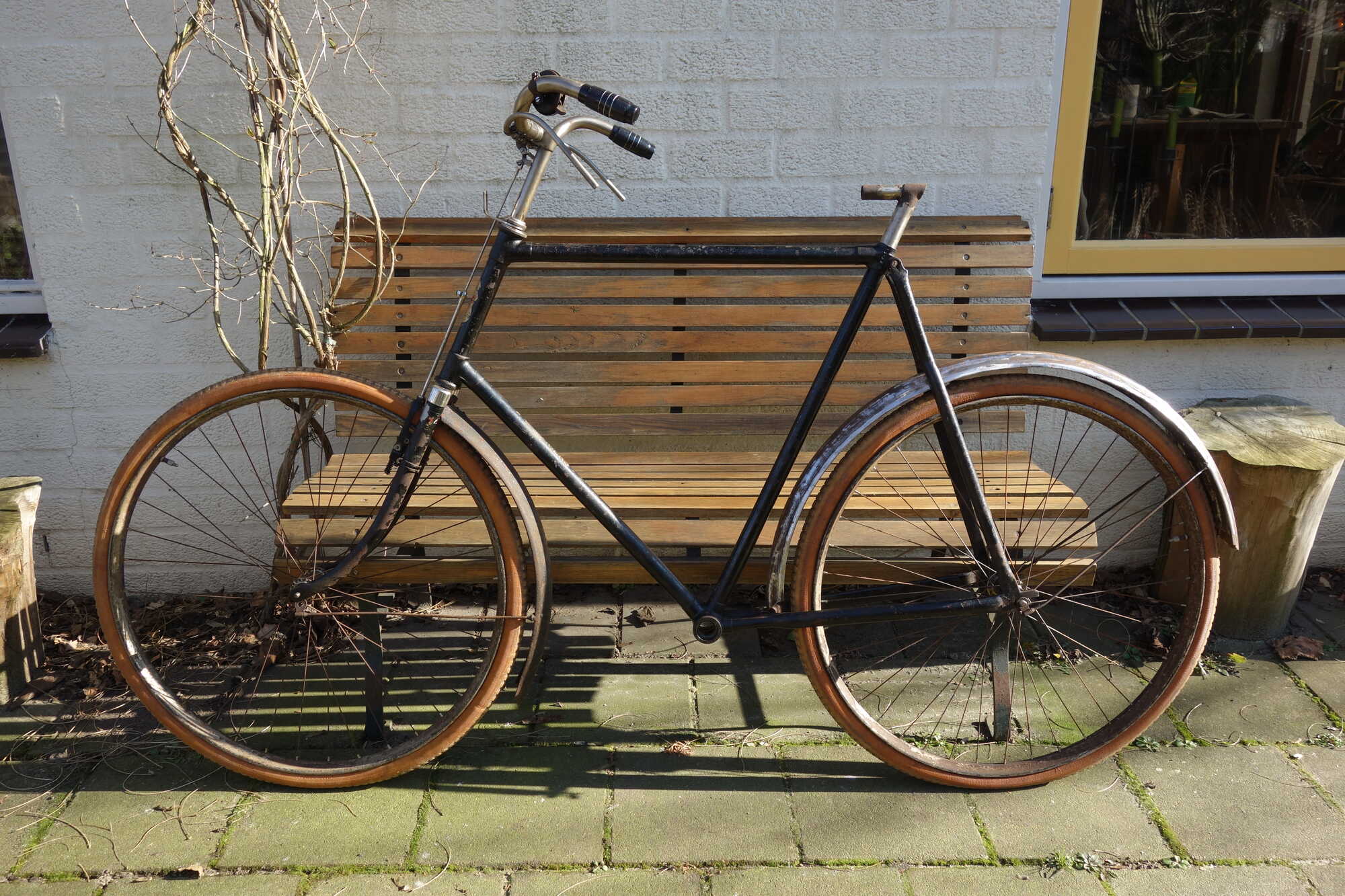

Afgelopen dagen weer wat materiaal ter restauratie opgedoken.
Het idee om weer eens wat Nederlandse fietsen aan te pakken was er al enige tijd. Even leuk als dat 19e eeuwse materiaal maar vaak met meer identiteit . Zeker bij Fongers met haar garantieboeken en fotomateriaal.
De CCG 65 uit 1929 komt uit Den haag en de aldaar wonende Hans heeft deze fiets uit een fietsenrek gehaald ter bewaring en of onderdelen.
Aan hem de eer van het redden van deze fiets.
Dit zijn echt fietsen die op een gegeven moment worden opgeruimd omdat ze het straatbeeld verrommelen en andere fiets parkeerders in de weg staan.
Einde fiets betekent dat meestal.
Deze niet. Ik ga er een hele mooie Fongers van maken en de weg daarna toe is nog open en met een aantal vraagtekens.
De CCG heeft nog veel van haar mooie gemoderniseerde remsysteem compleet. Dat maakt de fiets ook zo interessant. Meestal is het er af gehaald.

Wat wel vreemd is is dat het stuur en het gedeelte van de handvatten zo horizontaal staat. De handvatten lopen zowat even horizontaal als de bovenbuis. Het ziet er wat verwilderd uit maar is wel echt door de fabriek gebouwd en geen buigaktie van een particulier.
Waarschijnljk heeft de eerste eigenaar het als wens opgevoerd bij Fongers .

Ik ga het uiteindelijk terug brengen naar de normale stand middels een ander stuur . De remstangen zijn ook van een veel vroeger type Fongers.
Je ziet het aan de slanke conisch toelopende remgrepen.
Ideaal om m`n DZ uit 1910 wat completer mee te maken.
Verder is er met de fiets heel veel mis. Een opgereden frame, vast gelaste crank, beschadigde achtervork en een aantal missende onderdelen.
Een perfecte restauratie om op papier te zetten en eens lekker over uit te weiden.
