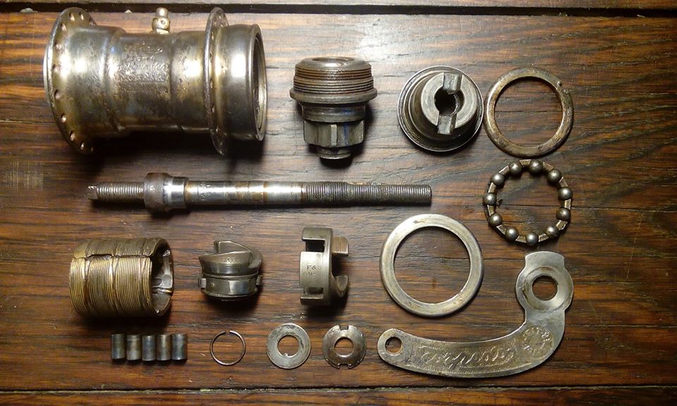

ik heb een rem hevel van het merk freilauf
wie weet meer van dit merk ik denk dat dit duits is
jeroen zij dat dit een kopie is van de torpedo terugtrap rem

ik heb een Torpedo naaf uit 1928. (ooit uit een wiel geknipt). die heeft een remhevel met de tekst freilauf (in plaats van Torpedo). dus wellicht hoort deze remhevel bij oudere Torpedo naven.

mijn naaf komt uit 1955
kwa letters stijl zou het zo kunnen

Daar staat vanaf het begin (1904) al Torpedo op. In 1928 stond er Torpedo en in een cirkel daarnaast Weltmeister:
Dus als daar "freilauf" op staat dan is je remhevel ooit vervangen door eenzelfde kopie als die van Abram.
