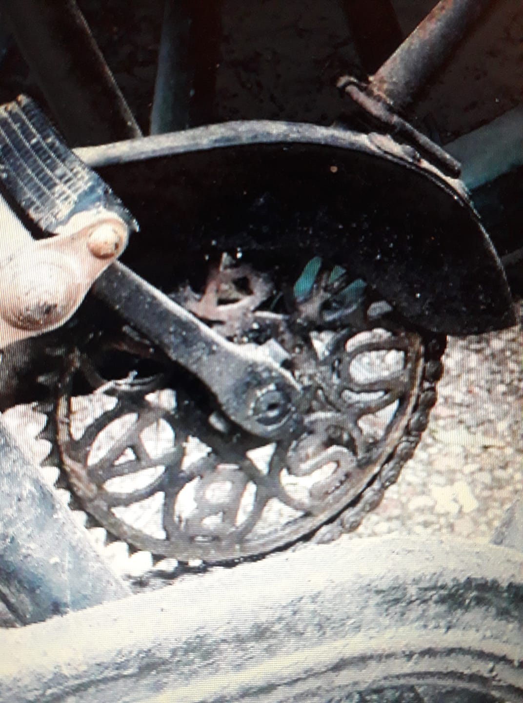

ik ben nieuwsgierig waneer batavus lettertandwielen hadden zoals op de foto
wie kan mij meer vertellen?

Er is mij helaas niet veel over bekend. Als je naar andere merken kijkt, Gazelle had letter kettingwielen tot 1929, en Eysink jaren '20 en '30. Van Batavus ken ik geen prijscouranten waarin het letter kettingwiel te zien is. Er is een prijscourant uit 1928, maar daarin zijn andere (oudere type) kettingwielen te zien: http://www.transportfiets.net/2011/10/1 ... wiel-1928/ Dus ze zijn waarschijnlijk pas daarna in gebruik gekomen. Het enige andere exemplaar dat ik ken zit op deze bakfiets: http://www.transportfiets.net/2012/10/3 ... uit-gouda/ Die bakfiets is op zijn vroegst eind jaren '30. Dus als dat crankstel origineel hoort bij die bakfiets, dan werden die crankstellen in ieder geval tot eind jaren '30 toegepast. Na de oorlog gebruikte Batavus op transportfietsen alleen nog het vijfpuntige ster model. Dus ik verwacht dat ze ergens tussen 1929 en eind jaren '30 zijn toegepast. Daarom is deze fiets ook ineressant, als die gedateerd kan worden (en bevestigd dat de fiets zelf een Batavus is).

oke dankje jeroen
jammer dat er niet veel bekend meer is van de tandwielen
ik zal een terplatse zien wat er op staat kwa frame nummer en datering in de naaf

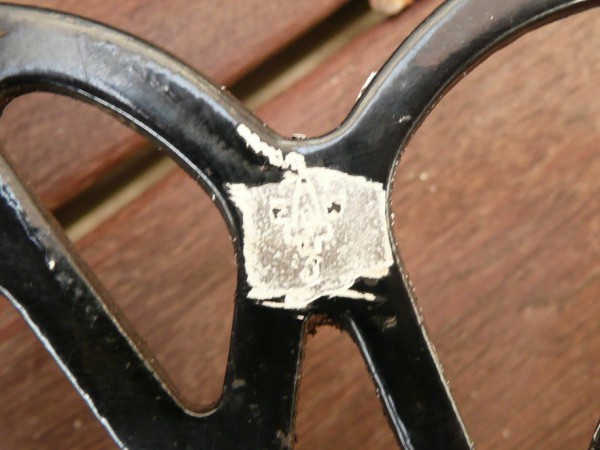

Vergeet ook niet naar de Williams-bouwjaarcode te kijken. Het kettingwiel is namelijk van Williams. Zie dit voorbeeld:
Het gaat dus om de letter die onder het symbooltje staat.

het tandwiel van edwart williams is uit 1932/33 en dus is de fiets uit die tijd want de naaf komt uit 1931 en die zal wel uit de oude voorraad zijn de ze toen hadden liggen
op transportfiets.net staat meer over de batavus en staat onder aan een foto van het logo met daaronder de u en 44 (tands) .
