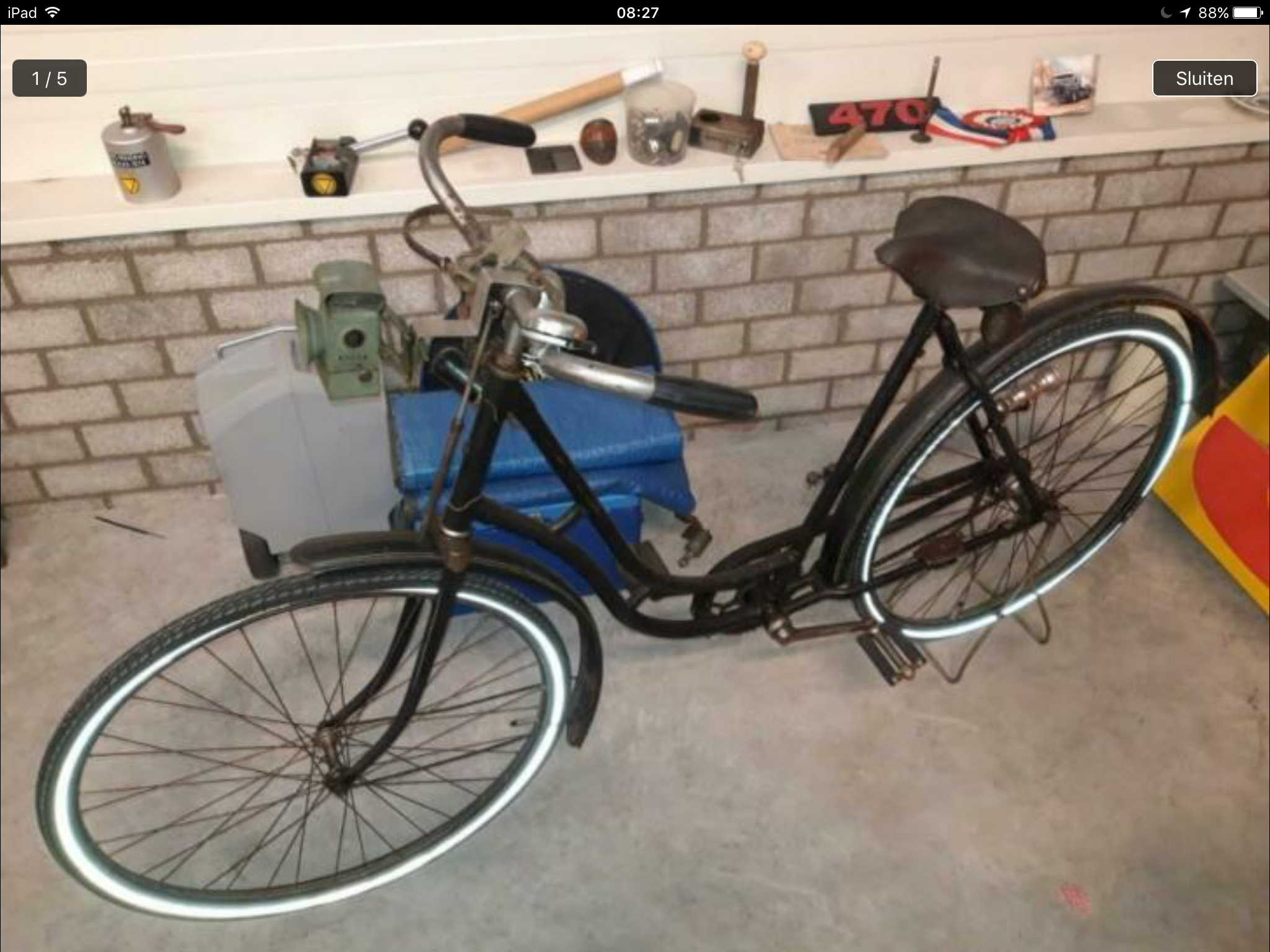

Goedemorgen,
Ik kan een adler kopen met framenummer 55907
weet iemand het bouwjaar?
MVG
geert

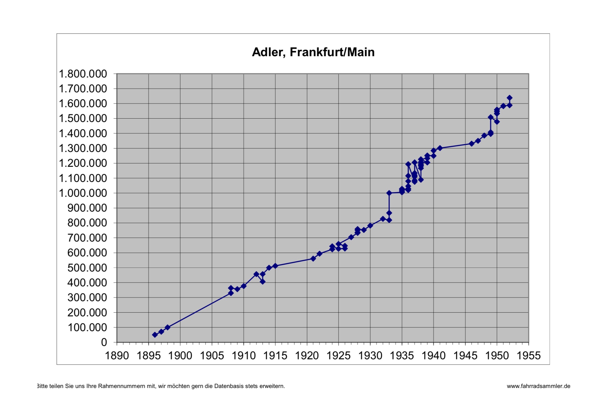

Dag Geert, met dit framenummer zit je in de 19de eeuw, ik denk dat er cijfers ontbreken.
Groeten, Hans

Hallo Geert,
Waarschijnlijk is de fiets voorzien van een terugtraprem van de firma Fichtel & Sachs.
Deze firma heeft vaak het productiejaartal op de naafhuls gezet (soms in de vorm van een lettercode).
Dat kan dus een goede datering leveren, als de naaf nooit vervangen is.
Groet, Wiel

Bericht door Geertdekok »
Dag Hans
Inderdaad het framenummer is inderdaad anders.
Dat staat onder het zadel op de stang
1559076
Mvg
Geert
hansvdw
Berichten: 420
Re: Adler
Bericht door hansvdw »
Dat zou rond 1950 zijn. Kan kloppen als ik de fiets zie. Die lamp is veel te oud, die hoort er niet op.
Hans
