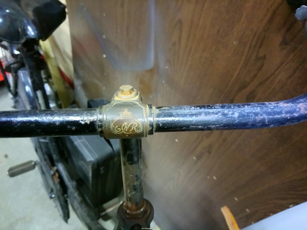

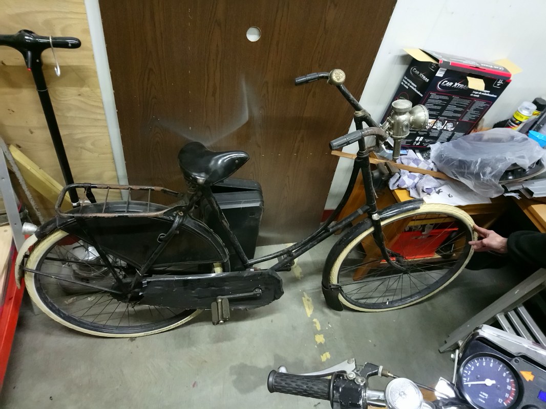

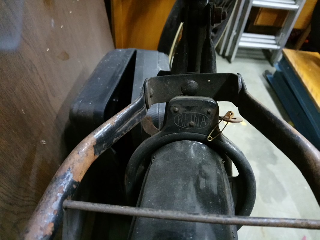

Recent bij een hobbyist een Eagle omafiets gespot. De naam klinkt on-Nederlands maar is het denk ik toch wel degelijk. Zie foto stuur(ENR)
Eigenaar wil hem zo goed mogelijk terug brengen in originele staat en zoekt daarom o.a. de originele koplamp. Helaas heeft hij geen vergelijkingsmateriaal in de vorm van een afbeelding/foto. Wie helpt? Jaren '40?

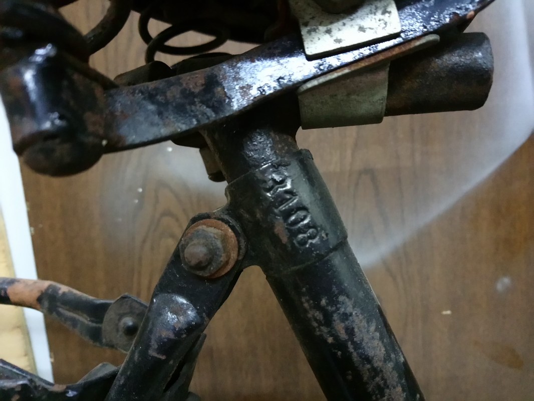

Het stuur is in ieder geval van Burgers, de rest van de fiets weet ik ook niet. Het framenummer is niet echt burgersachtig, maar ik kan me vergissen. Lijkt me verder een originele fiets ,op de kaarslamp na. Wat betreft de originele verlichting. DE originele koplamp bestaat niet, fietsen werden toen nog zonder verlichting verkochtm dus ieder setje( koplamp en dynamo van hetzelfde merk) uit die tijd (jaren40 ?) is prima passend. Rein

Het stuur zelf hoeft niet van Burgers te zijn omdat het een los kapje is wat door de expanderbout op z’n plaats word gehouden.

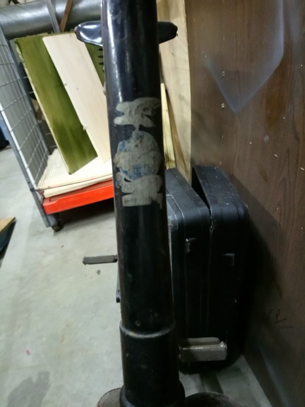

de eigenaar zou eerst even goed naar het framenummer moeten kijken. de foto is niet scherp. het nummer ook even licht opschuren. Het is mogelijk dat er voor de cijfers nog een (slecht ingeslagen) letter staat. mogelijk een E. Als dat zo is , is het vast wel een Burgers. waarschijnlijk uit ca. 1940. in die tijd gebruikte Burgers inderdaad deze stuurnokplaatjes.
Als het wel een Burgers is , is de fiets na de oorlog een keer gereviseerd. Nieuwe spatborden en een "fantasie transfer" op het balhoofd geplakt. Dat gebeurde na de oorlog heel veel door fietsenmakers.
