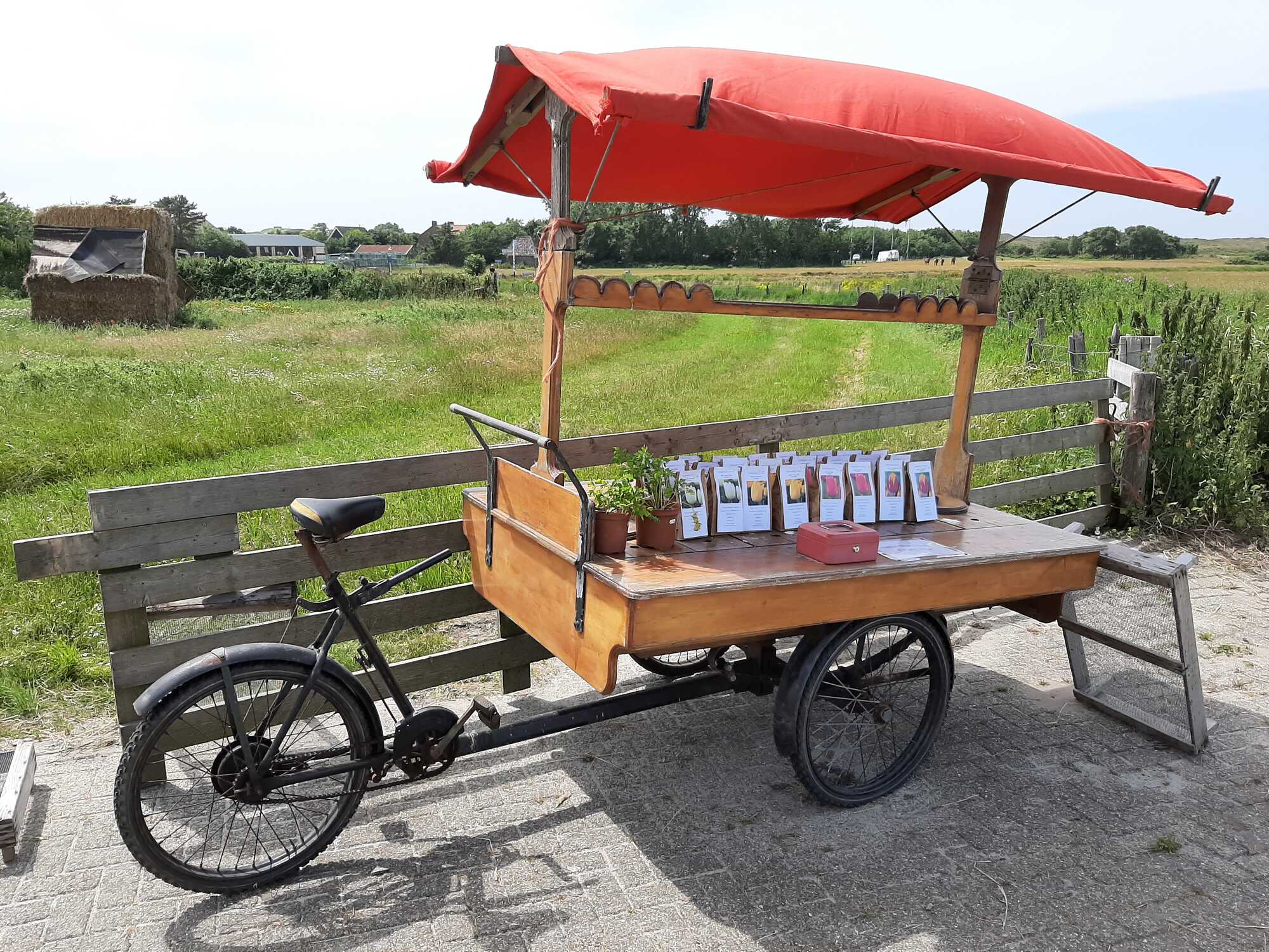

Beste forumleden,
Op dit forum ben ik nieuw. Ik heb mij aangemeld omdat ik in het bezit ben van een bakfiets en plannen heb om deze op te knappen. Vijf jaar geleden heb ik deze Batavus bakfiets gekocht. Na vier jaar stil te hebben gestaan, heb ik deze als verkoopkraam gebruikt. Omdat het buitenstaan niet bevordelijk is voor de fiets, wil ik deze graag opknappen: frame schilderen, gescheurd zadel herstellen, tandwielen weer recht maken, krakende trappers verhelpen en verroeste spaken in het wiel verhelpen. Ook wil ik de bak opschuren en goed in de verf zetten, evenals het sierlijke bovenste gedeelte.
Nu weet ik dus alleen niet waar ik moet beginnen. Hebben jullie mogelijke tips en adviezen? Qua gereedschap, materialen (heftruck) en ruimte zijn er geen belemmeringen.
Adviezen, ervaringen en tips hoor ik graag!
Groeten Vincent van Texel.
P.s. heeft iemand enig idee wat de financiële waarde van de bakfiets is?
