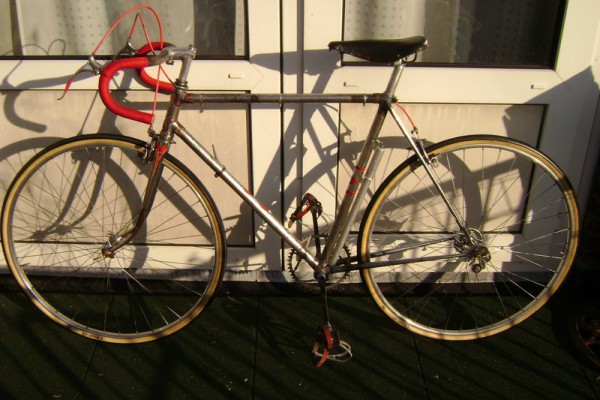

Voor een Franse racefiets van rond 1937 zoek ik een Super Champion derailleur, of delen daarvan. Ik heb een commandeur, en het het schijfje in het achterwiel...
maar ik ben dus i.i.g. nog op zoek naar de kettingversteller en de kettingspanner.
http://velobase.com/ViewComponent.aspx? ... 1&Enum=108

Wow :o Wat een fraaie klassieker. Ik heb me bij dit type derailleurs altijd afgevraagd:
a.) Is de (tandenloze) ring bedoeld om te behoeden dat de derailleur in de spaken raakt? Een enkele keer zie je ze ook wel zonder.
b.) werkt(e) dit met een 1/8" ketting?

marco verbaant schreef: 29 nov 2019, 12.39 Wow :o Wat een fraaie klassieker. Ik heb me bij dit type derailleurs altijd afgevraagd:
Op dat oude spul zitten geen handige aanslagschroefjes, je moet je zien te redden met de lengte van het kabeltje. Zo'n spaakbeschermer is dus geen luxe
Ik geloof niet dat er al noodzaak was voor een smalle of soepele ketting, dat komt pas later
Dank je! Ben er zelf ook blij meer. Hier meer foto's, als je het leuk vindt. https://forum.tontonvelo.com/viewtopic.php?f=50&t=42111
Het type ketting hangt af van het aantal tandwielen achter. Bij 3V kan je een 'gewone' ketting gebruiken, bij 4V wordt het een smallere.
[/quote]
Dank je voor "reportage"...
Ja, inderdaad. Kan me bij nader inzien ook nog herinneren dat op een oude Peugeot in de jaren '60 een drievoudig pignon met 1/8"ketting werd aangedreven... :D
