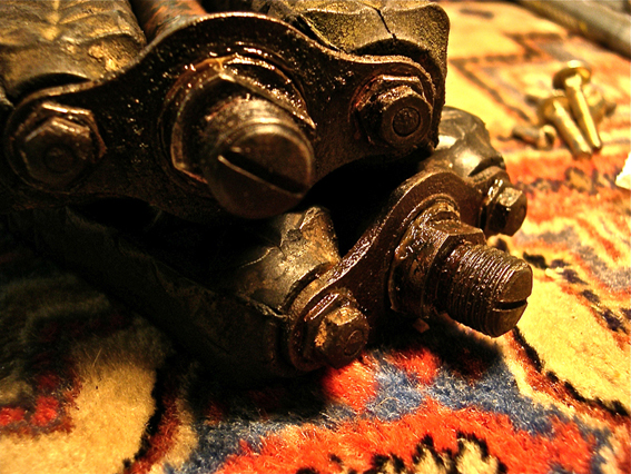

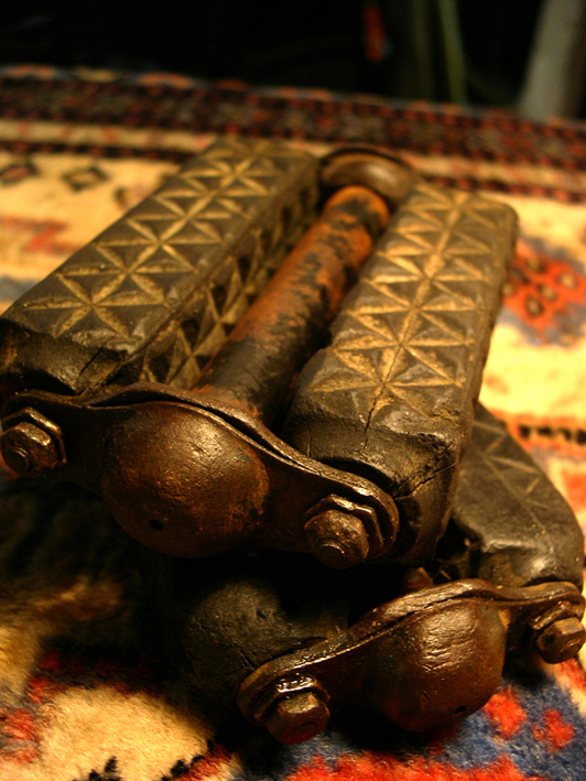

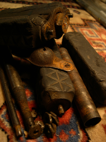

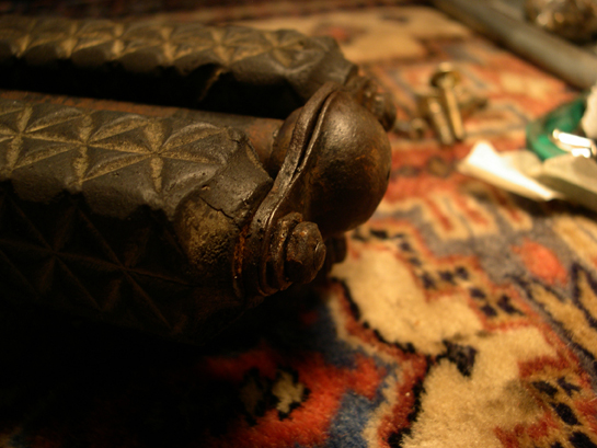

Vandaag ben ik de halve dag bezig geweest met het repareren van een paar pedalen.
Dat wil zeggen dat ik van vier slechte pedalen twee goede heb gemaakt.
Alle goede onderdelen op een hoop, nieuwe kogels en vet en ze zijn weer als nieuw.

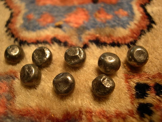

Ondertussen natuurlijk weer allerlei andere dingen langs laten komen waaronder de kogeltjes uit een trapas van een transportfiets. De maat is 5/16"
Zo heb ik ze nog niet eerder gezien dus ik heb er ook maar een fotootje van gemaakt.
Maar het gaat dus eigenlijk om de pedalen.
Omdat ze alle vier op een Gazelle transportfiets zaten vermoed ik dat ze daarmee uit de fabriek zijn gekomen.
Dat weet ik niet zeker en al helemaal niet wat voor merk het is.
Als iemand daar licht over kan laten schijnen is dat mysterie ook weer opgelost.
De groef in de pen aan de kant waar de schroefdraad zit ken ik van Phillips maar weet niet of dat het merk is.
De rubbers zijn identiek aan die van UNION maar ze zijn 15mm langer. 115mm om precies te zijn. Echt groot.

Fotomaan schreef: Ondertussen natuurlijk weer allerlei andere dingen langs laten komen waaronder de kogeltjes uit een trapas van een transportfiets. De maat is 5/16"
:shock: geweldig Charles, ... zijn die uit lood gemaakt?
Dat moet wel lekker gelopen hebben :lol:
Berichten: 1912
Re: Pedalen
Nou, dat viel een beetje tegen :?
Het gekke is dat er met de cups en konen niets aan de hand was.
Ik vraag me wel af wat ze er mee gedaan hebben.
Ik heb wel eens vierkante kogels gezien maar nog niet eerder zo erg.
Groetjes van mij,
Charles Waagenaar
Berichten: 1912
Re: Pedalen

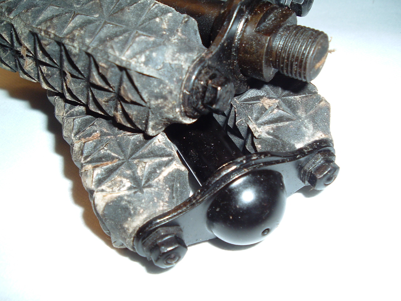

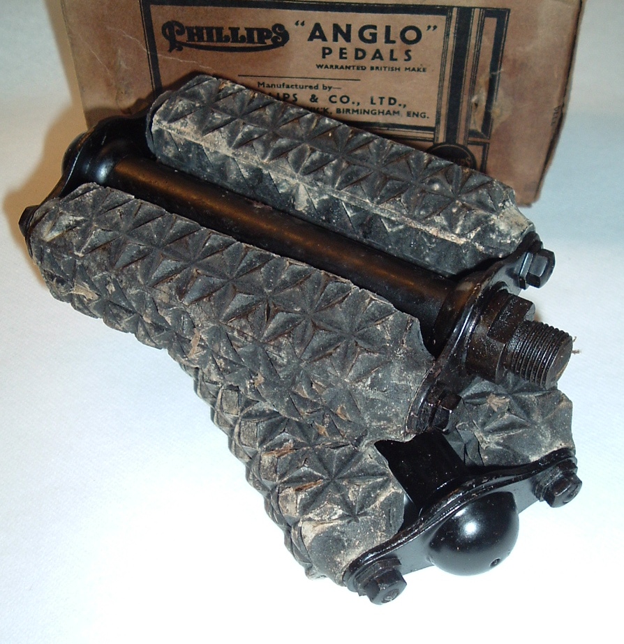

Ik krijg net via de mail een reactie van iemand die ze nieuw in de doos heeft liggen en er foto's van gestuurd heeft.
Phillips dus :)
