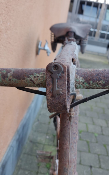

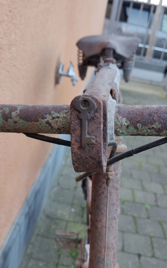

Gisteren een oude Franse fiets opgehaald.
De verkoper wist me te zeggen dat deze uit de jaren 20-30 stamt. Ik heb geen enkele manier om te bepalen of dit effectief waar is. Wat ik kan vertellen:
- Op het stuur hangt nog een plaatje met de naam van de oorspronkelijke eigenaar. Het enige dat ik kan lezen is 'Pari', wat me leidt tot Parijs
- Op de lamphaak vooraan staat een sleuteltje (zie foto onderaan bericht)
- Banden zijn 650B Semi Confort Michelin banden
Voor de rest geen (voor mij dan toch) herkenbare of aanwijsbare zaken.
Mijn vragen:
- Iemand enig idee welk bouwjaar (of klopt jaren 20-30 wel?)?
- Iemand enig idee van een merk?
Daarnaast: de fiets is ernstig verroest (putjes, dus geen oppervlakteroest). Ik wil de fiets echter wel origineel houden (dus niet opnieuw lakken). Iemand advies hoe ik dat best doe? Licht opschuren en owatrol erover? Alle advies welkom!
Mijn vragen:

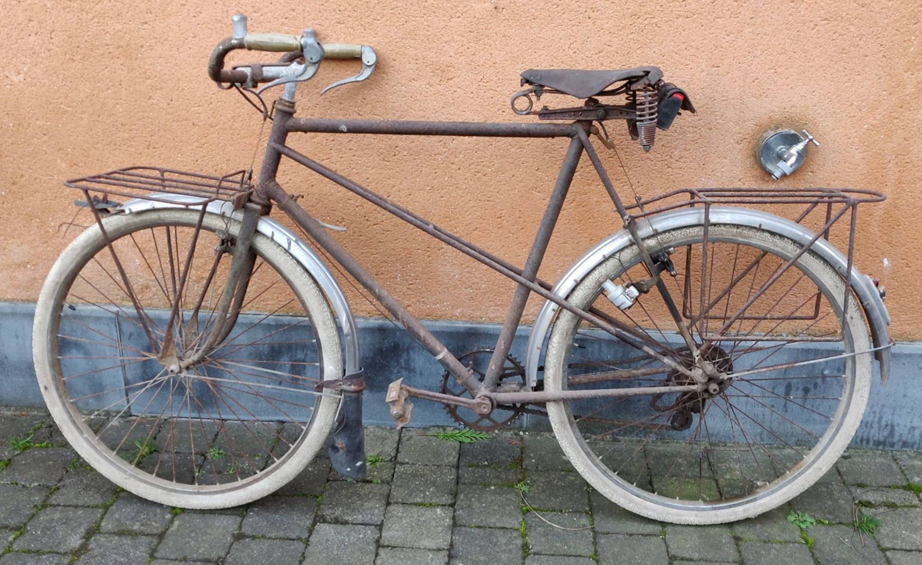

Mooie fiets hoor! Stoer, en leuke remmen.
Plaats eens een goede foto van de derailleur, dat geeft meestal wel aankopingspunten voor de kenners om te dateren. Merk zou op een balhoofdplaatje moeten staan, als dat ontbreekt wordt het merk lastig. Als we er hier niet uitkomen kun je ook het Franse forum Tontonvelo nog eens raadplegen.

50-er jaren.
(tip: deze foto is van de verkeerde kant genomen, derailleur en tandwiel geven zo hun informatie niet prijs. Wel fijn trouwens dat het een foto is zonder wasmachines, tuinmeubels, bierkratten en 30 jaar verzamelde rotzooi

Ik vermoed dat de derailleur (en dus achterwiel) pas later geplaatst zijn. Het gaat om een Simplex.
Is het een goede manier om de fiets af te borstelen met een staalborstel en vervolgens te behandelen met Owatrol?

Ik denk dat de fiets jaren 40/50 is.
Er is een nok voor een oud type derailleur, de huidige is duidelijk een vervanging.
De nokken voor de cantilever remmen komen feitelijk pas na de oorlog in de mode.
Groet, Wiel

Leuke fiets.Ik zou hem met de staalborstel zo goed mogelijk van roest ontdoen.Daarna behandelen met Fertan.
Na twee dagen heel goed afspoelen , laten drogen en hem dan met Owatrol behandelen.
groet,Hans

Remmen zien er uit als MAfac, die zijn in 48 geintroduceerd (en 40 jaar gemaakt)
Derailleur zal een Cyclo oid geweest zijn, met een horizontale as te verschuiven met een kettingkje

Bijzondere fiets. Ook ik zou hem jaren 40/50 schatten. Het is een Porteur, ofwel transportfiets. Heel anders dan de Nederlandse transportfietsen waren die in Frankrijk juist licht en 'subtiel'.
Maar veel eraan is a-typisch, dus het zal waarschijnlijk gaan om een specifieke bestelling, of om een specifieke fabrikant.. Ik kan me voorstellen dat er Franse kenners zijn die er nog wel een merk op kunnen plakken, mede door de extra schuine buis (die er waarschijnlijk opzit vanwege de behoorlijke framehoogte voor een dergelijke fiets).
Zoals al gezegd hoort er een andere derailleur op het nokje met twee gaatjes. Meestal van Simplex, Huret of Cyclo.
Ik ben wel benieuwd naar detailfoto's van bijv. balhoofdstel, naven, cranks en remmen.

Wat ik me nog afvaag: is dat vooraan de fiets dan een lamphaak? Of is dat toch iets anders? Lijkt me niet dat ze in de jaren 40-50 nog effectief fietsen met Carbuur-lamp gebruikten, toch?
- Berichten: 1989
Re: Oude franse Fiets
Die dynamo lijkt me een hintSuperia schreef: ↑13 feb 2020, 12.10 Ik probeer detailfoto's te maken.
De haak is denk ik om boodschappentassen die je op het rek zet aan te hangen
