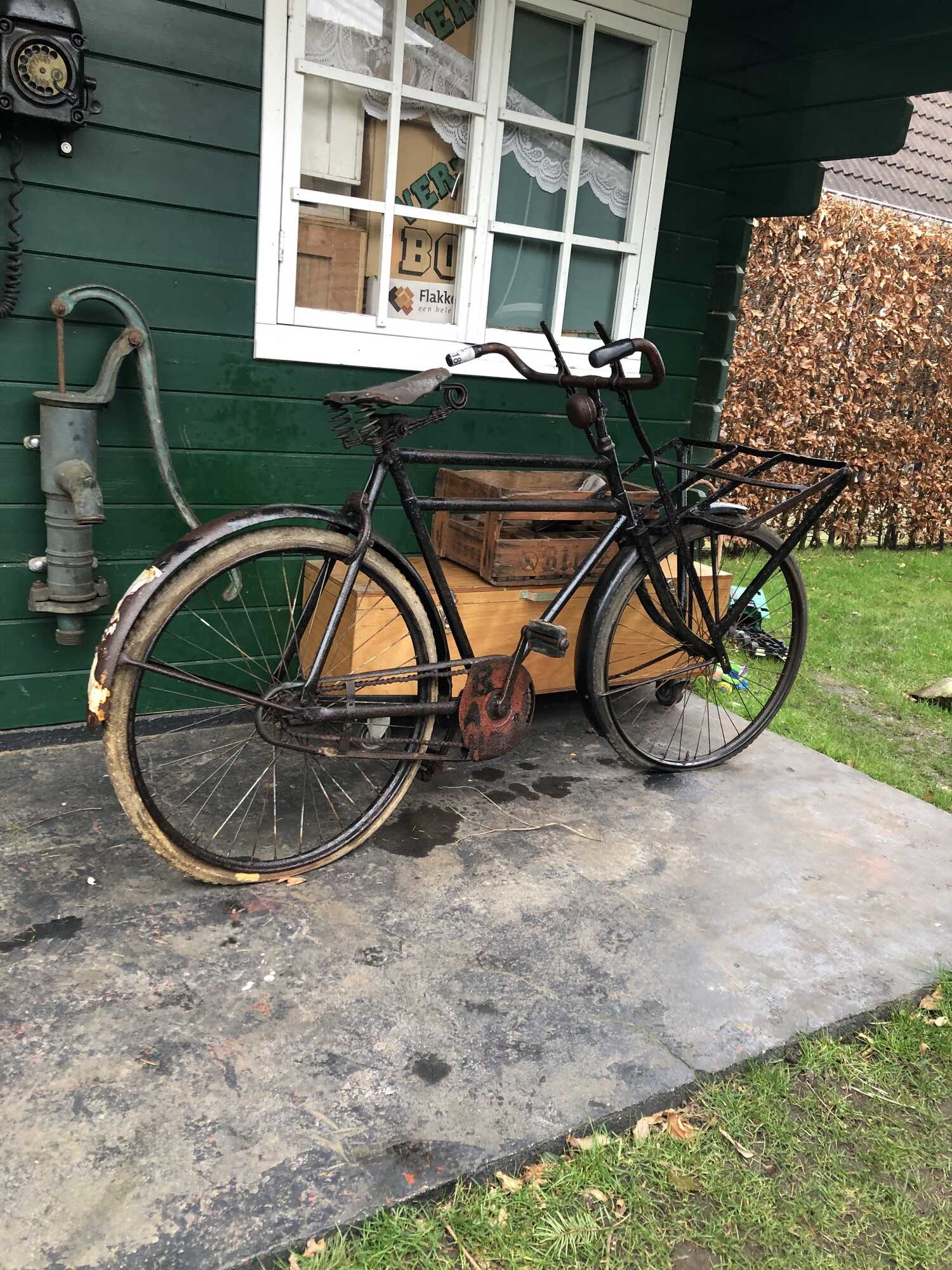

Ik heb nog wel een paar van die leeftijd in de schuur staan...

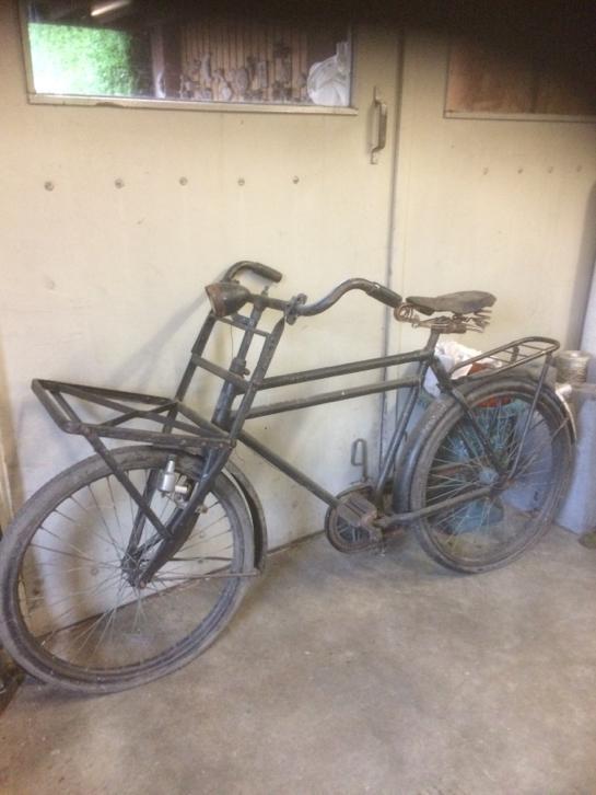

Ooh, ik ben een ster in op zijn kant plaatsen...
Maar een gazelle uit 1924 en een onbekende van ook ongeveer die leeftijd
Berichten: 1923
Re: Speurtocht naar transportfietsen 1900-1924
Ohhhhhh!!!! Wat is het framenummer van die Gazelle? Dan zou dat de oudst bekende transportfiets tot nu toe zijn! En heb je meer detail foto's en aanzichten van de fiets? (o.a. voorvork kroon, trapashuis, achterpadden, naven etc). Hij lijkt ook nog de originele voordrager te hebben, dat is helemaal zeldzaam. Ik zou in ieder geval heel graag een uitgebreid artikel over die fiets willen plaatsen op transportfiets.net als je dat ok vindt.
De tweede fiets lijkt me wat later. Hij zou nog eind jaren '20 kunnen zijn, maar ook evengoed jaren '30. Heb je daar een directe datering op kunnen vinden, bijvoorbeeld via de achternaaf?

Loopt spaak schreef: 9 apr 2020, 22.11 Ooh, ik ben een ster in op zijn kant plaatsen...
Ik heb ze even rechtop gezet ;)

De gazelle heeft geen frame nummer....
En hij heeft een standaard (merk) rek..
Twee tegen vallers..
Maar als ik zoek naar welk bouwjaar dit is kom ik uit bij een 1924 model.
De andere staat op marktplaats. En wordt dinsdag (als het goed is) opgehaald..
