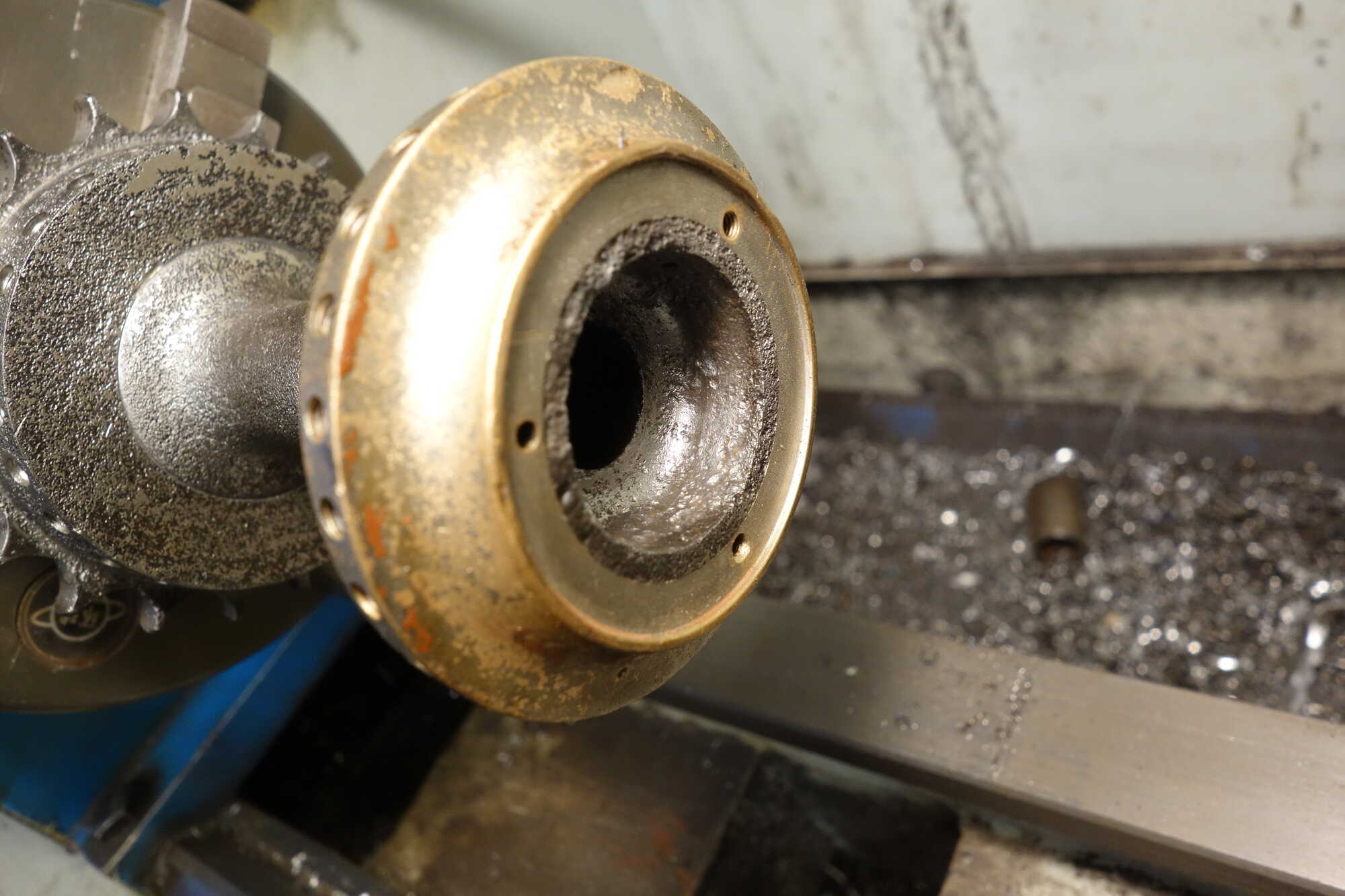

Ik ben vandaag maar eens bezig geweest met het slijpen van de achternaaf.
Alle spaken kon ik wonderlijk genoeg los draaien. Twee waren eerder al afgebroken maar die heb ik uit de naaf weten weg te boren.
De naaf zelf is helemaal gehard zoals wel vaker in die periode het geval is.
De schroefdraden in de naaf laten zich daarmee niet snel de soep in draaien en dat is een voordeel.
Aan de niet tandwielkant is de flens van brons .daar is de draad natuurlijk veel kwetsbaarder.
Voordeel van brons is dat de spaken er makkelijker uit te draaien zijn. De gebroken spaken zaten dan ook aan de stalen tandwielkant.
Ik heb zo als vaker de opstelling met de slijpsteen in de boormachine die ik in de beitelsupport heb gezet.
Ik draai in beginsel de slijpsteen tegenover gesteld aan de draairichting van de naaf.
De naaf heb ik ingespannen op een as van bijna 16 mm. In het olievulgat zit tijdelijk een inbus boutje M6 om meedraaien te voorkomen.
De slijpsteen heeft een vrij vierkante vorm maar door het slijpen past de steen zich al snel aan aan het bestaande loopvlak qua ronding.
Bovendien kan ik een beetje spelen met de X en Y as van het support om zo de vorm een beetje te benaderen.
cup voor het slijpen
Ik heb naast het slijpen ook met een harde binnenbeitel gewerkt. Je merkt dan dat er ook daarmee wel wat materiaal weggenomen wordt.
Onder luid gepiep ,dat wel.
Uiteindelijk ontstaat er een mooie gladde vorm.
Zaak is wel om met diverse conussen en maten kogel tot een juiste draaicombinatie te komen.
Aanvankelijk zaten er 1/4 kogels in maar nu passen 9/32 kogels beter. Het loopt echt heel netjes. Ik dien nu nog bussen te draaien om de juiste inbouwbreedte en kettinglijn te vinden. Een kant wordt vast en de andere kant zal een instelbare conus krijgen.

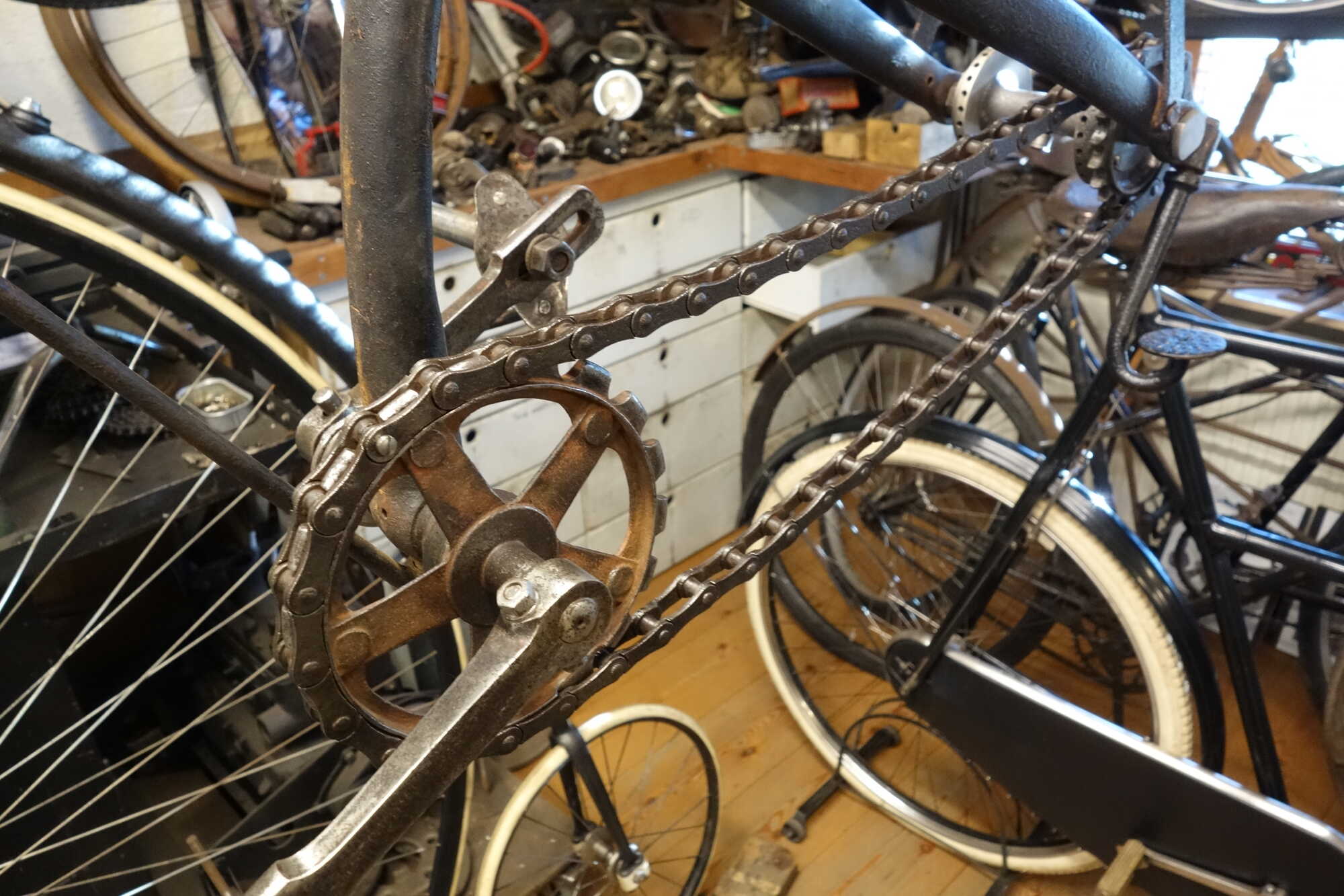

Net nog maar eens de achternaaf in elkaar gezet en ook de ketting er op aangepast.
Ik heb het frame weer wat terug gebogen en een schakel er tussen uit gehaald zodat er nu een mooie kettingspanning en kettinglijn is ontstaan. Je ziet nu ook goed de ''tussen tanden'' van het achterwiel.
De as van het achterwiel heeft een grote diameter draad aan de linker kant die je in het frame draait. te gelijke tijd draai je de rechter conus op de as met het wiel met kogeltjes ''voorgeplakt''er tussen uiteraard. Ik heb geen idee waarom ze daar voor gekozen hebben maar het stamt in ieder geval nog uit de periode voor 1880 toen achterwieltjes van hoge bi`s van dit merk al op deze wijze werden vast gezet.
In een topic van mij betreffende zo`n hoge bi staat dat beschreven. Een groot voordeel van deze constructie is dat je de as met linker conus gewoon door het frame kan steken. Je hoeft niets uit te buigen om de as er tussen te krijgen. Dat moet de achterliggende gedachte zijn.
De spanstang zit qua schroefdraad weer aan het begin en de framebuis blijft nu overal even ver van het achterwiel. Dat gaat er denk ik beter uit zien.

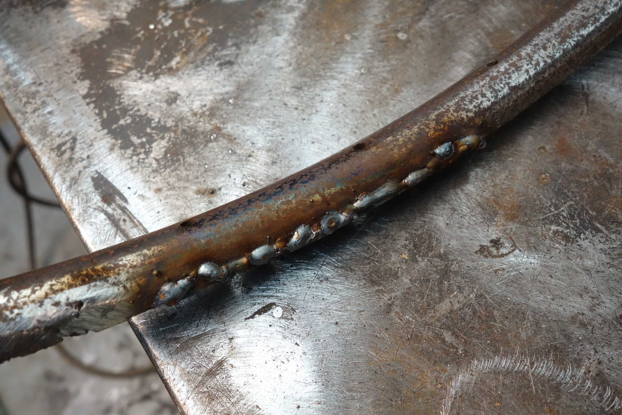

Ik heb de achtervelg weer tot een geheel gelast. Ook onderweg in het originele stuk nog reparaties uitgevoerd. Dat gaat vrij probleemloos omdat de velg naar het midden toe steeds dikker wordt. Je laswerk heeft dus een stevige basis.

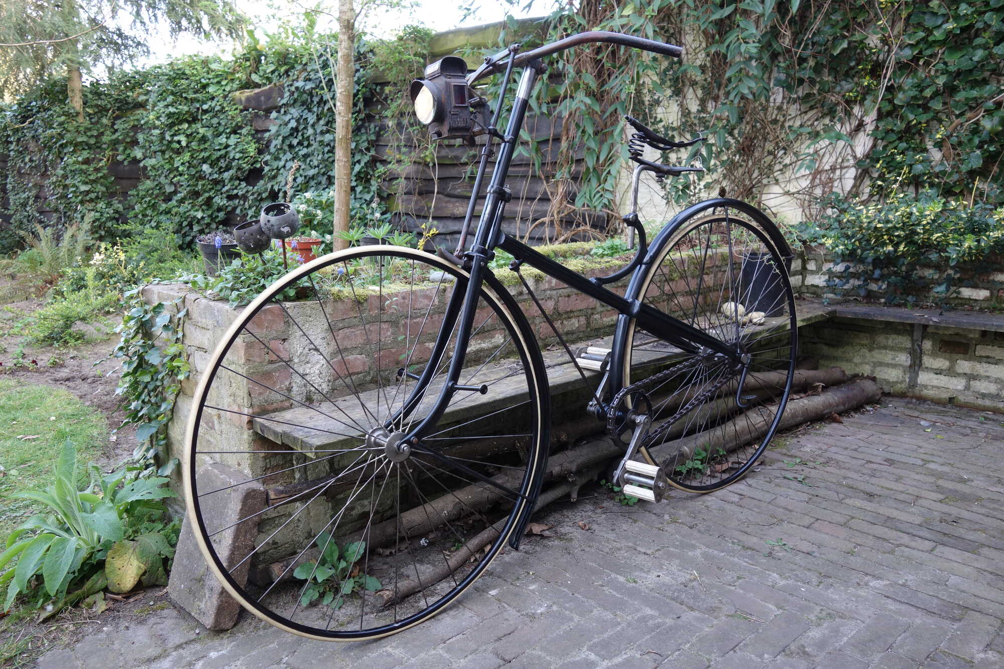

Vandaag het voorwiel afgebouwd zodat ik de fiets eens als geheel op haar wielen kon aanschouwen. Zelf een stukje door de tuin gefietst...

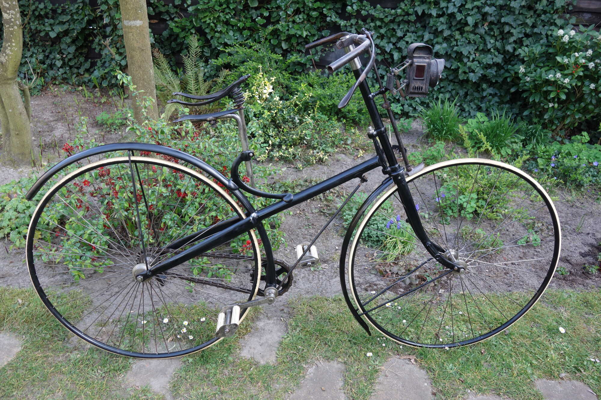

Super om de fiets nu als een heel ding te kunnen aanschouwen.
Ik zag daarbij dat de voorvork nog iets kan hebben ze staat nog een beetje terug al zit dat waarschijnlijk in de stuurbuis.
Het onderste stuurlager staat iets scheef tov het frame. Even zo de kroon van de vork.
Als ik dat verander dan zal de vlotheid van het model iets groter worden.

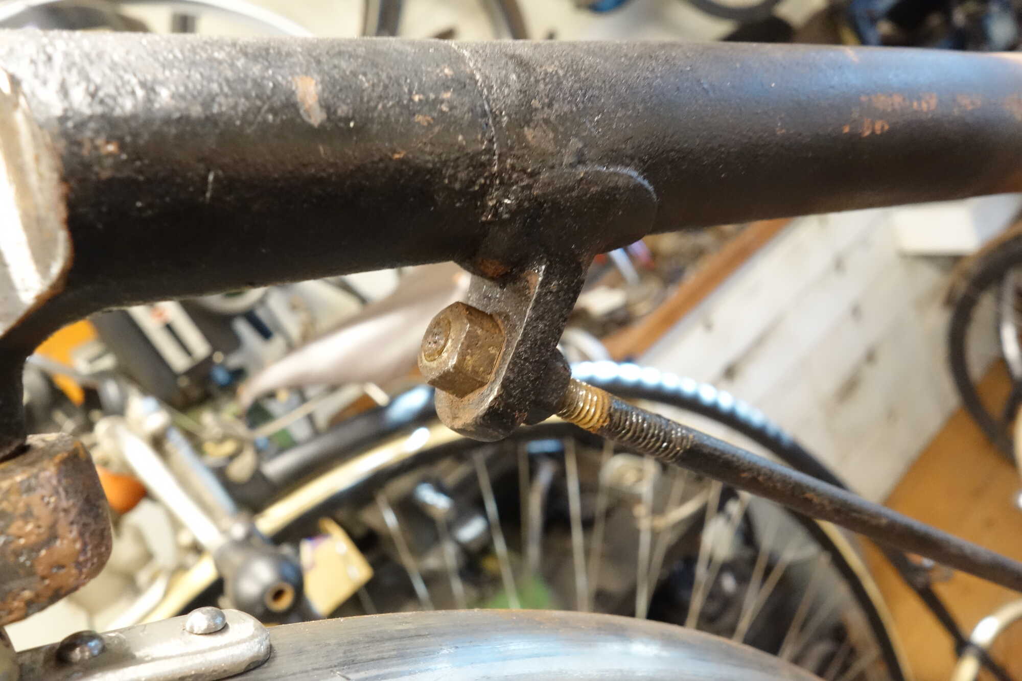

Nu nog werk aan het stuur zadel en rem. De opening voor de rem door de lamphaak zit eigenlijk wat te ver naar voor. Een fout in de uitvoering.
Ik ga nog kijken wat ik daar mee ga doen. Het liefste zo dat de rem wel goed werkt maar de fout wel zichtbaar blijft.
