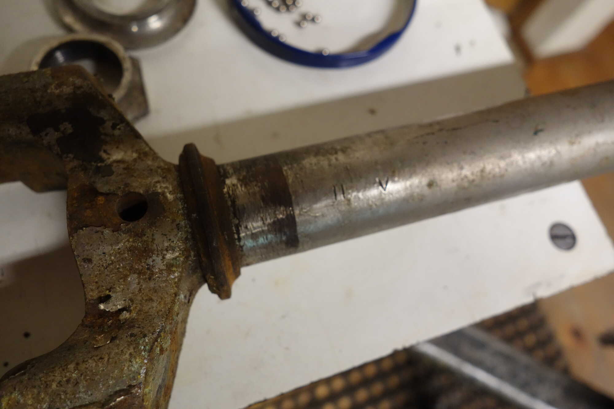

Ik heb ook nog een losse vork van Gazelle uit deze periode (gezien het type kroon) en die is gemerkt met 11 en een V.
Ik vermoed dat die V de Romeinse aanduiding is voor 5 november 1925 in dat geval.
