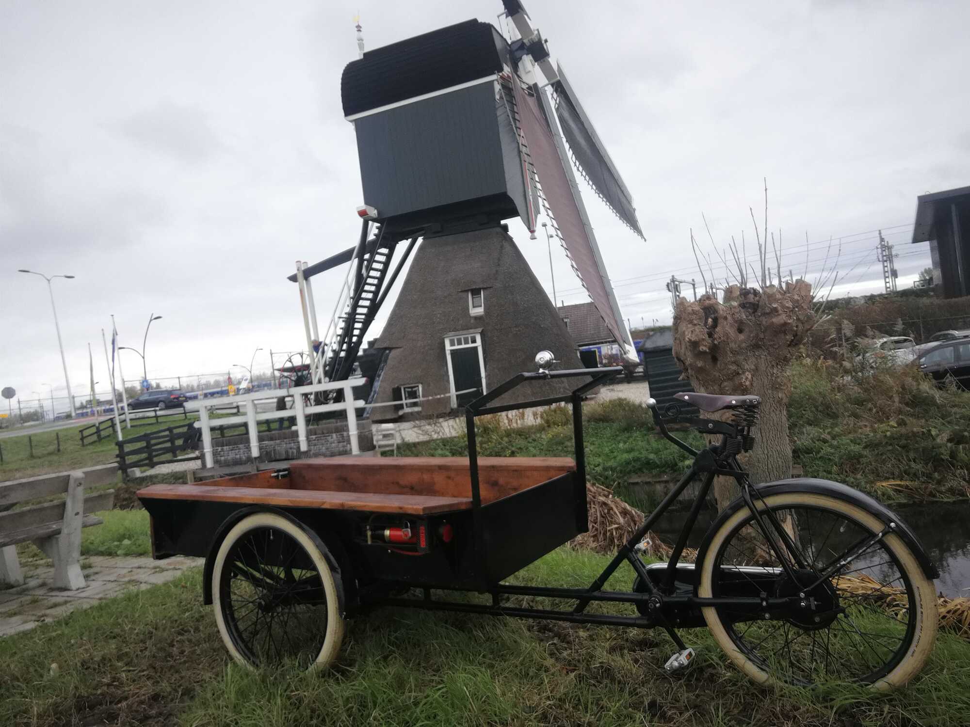

Enkele dagen geleden laste ik van een oude ketting en kokerbalk een kettingzweep in elkaar, hetgeen fantastisch werkte: De demontage is gelukt dankzij jullie hulp! Pas toen ik het schroefdraad bekeek toen het tandwiel was gedemonteerd begreep ik pas wat Chiel me te vertelde.
De as waarop het tandwiel is gemonteerd heeft het schroefdraad de andere kant op lopen dan de borgmoer daarbovenop.
Alles is gelukkig mooi heel gebleven en ging eigenlijk zonder kracht te hoeven zetten. Inmiddels heb ik offertes uitstaan voor de spaken en knap in de tussentijd andere aspecten van de fiets op. Hartstikke bedankt allen.
P.s. de inkepingen waarover Jeroen vertelde zijn op deze foto duidelijk te zien, echter waren de kopjes van mijn spaken te groot om hier doorheen te passen.
Heb er eventjes een plaatje bijgedaan van enkele maanden geleden.
