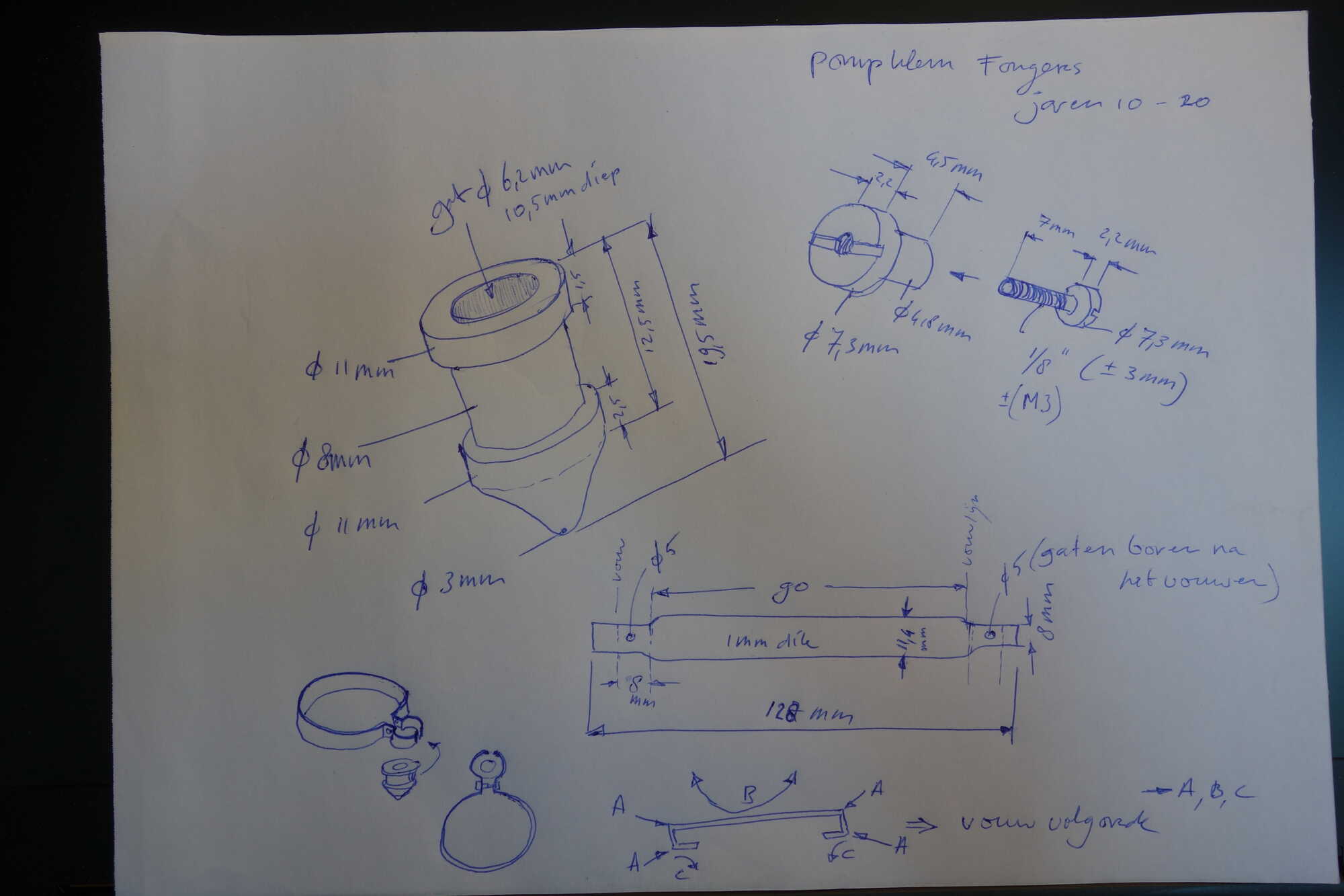

Bij deze een werktekening voor het namaken van Fongers pompklemmen.

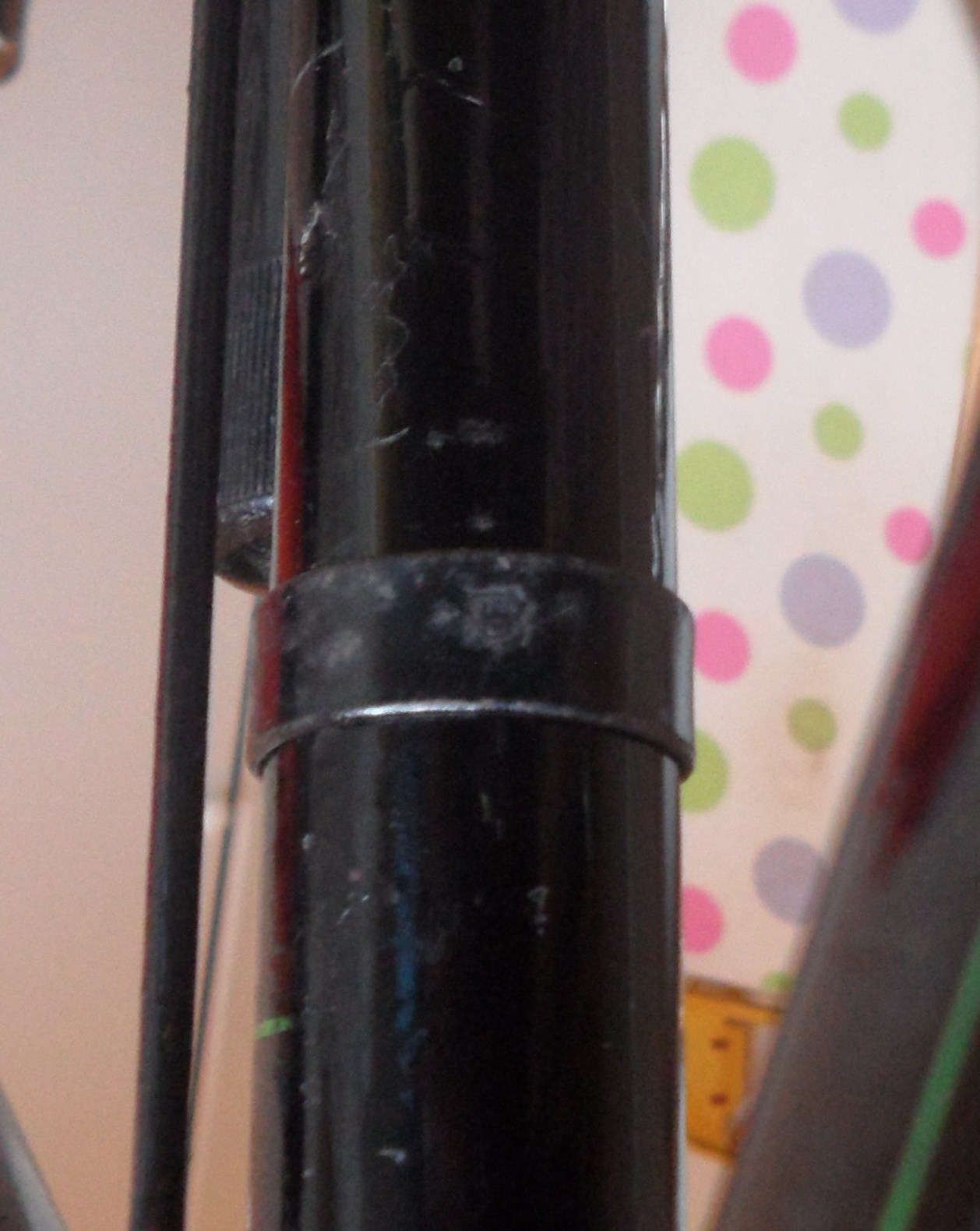

In het begin zaten ze ook op goedkopere modellen. Ik heb ze eens op een model Groningen uit 1918 gehad.
Later komen er vaste pomphaken op de duurdere modellen.
Het tonnetje moet gemaakt worden op een draaibank maar ik kan me voorstellen dat een boormachine in de bankschroef daartoe in dit geval ook kan dienen.
Het beugeltje kan het best gebogen worden door de scherpe hoeken eerst te doen door deze bijvoorbeeld om een stukje plat materiaal van 8 mm dik heen te buigen en daarna de grote ronding. Als laatste de korte rondingen om het tonnetje heen met een tang en of hamertje. Dan pas de gaten boren. Deze verzwakken het materiaal waardoor het buigen lastig zou gaan.De grote ronding is plm 90 mm lang maar dat is het beste even uit te proberen met een smal stukje blik. Van belang is dat de platte vlakjes waar het schroefje doorheen gaat ongeveer 3 mm tussenruimte houden als de klem om de framebuis zit.
Het tonnetje is vernikkeld en kan gemaakt worden van messing of staal de band is zwart gelakt plaatstaal van 1 mm dik.

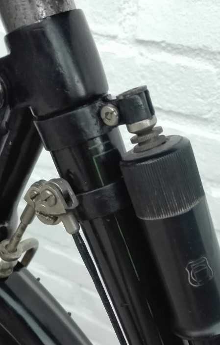

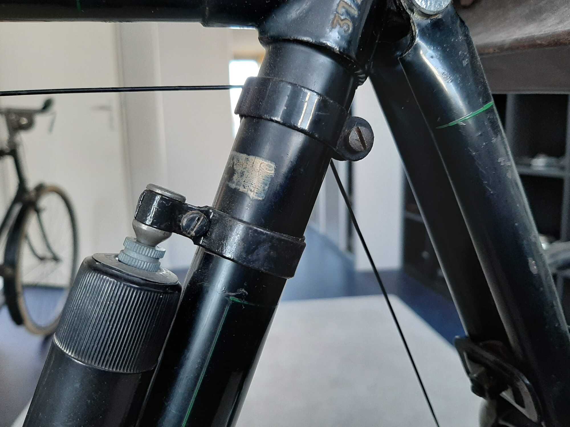

Hoi Maarten,
Gezochte onderdeeltjes. Ik denk niet dat veel liefhebbers dat zelf kunnen namaken. Op de echte staat het FG-logo ingeslagen aan de voorzijde (wat vaag te zien op de eerste foto).

Ik heb de tekening gemaakt omdat ik de vraag kreeg en een eerdere maat-tekening nog van jouw pompklem had liggen.
Omdat er mogelijk wel een stuk of 10 Fongers fietsen zijn die van die klemmetjes nodig hebben leek het me beter om het werk naar de eigenaren toe te brengen dan om zelf 20 van die dingen te gaan staan maken.
Voor wie ze echt niet kan of wil maken is de tekening ook geschikt voor (deel) uitbestedingen.
