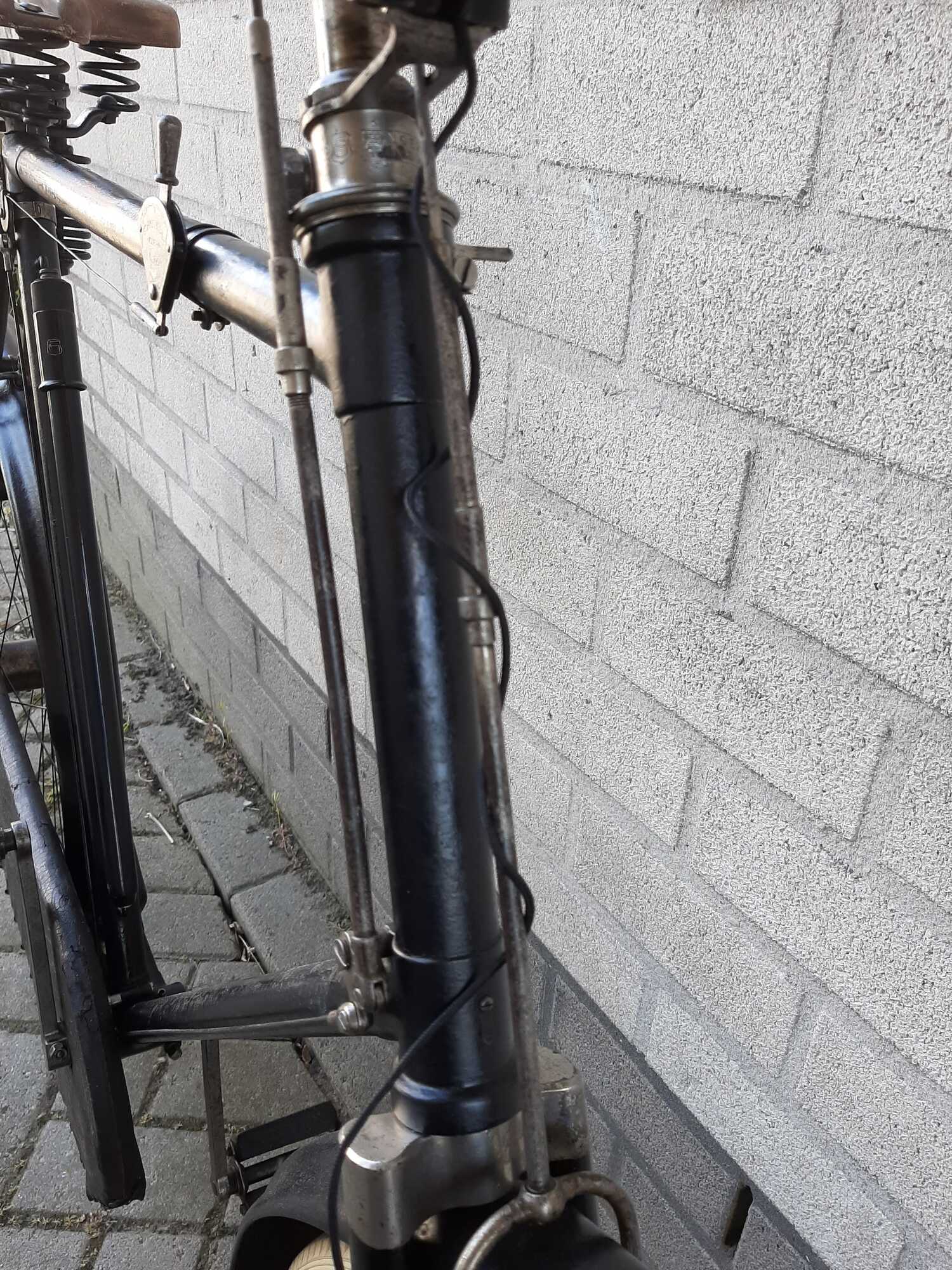

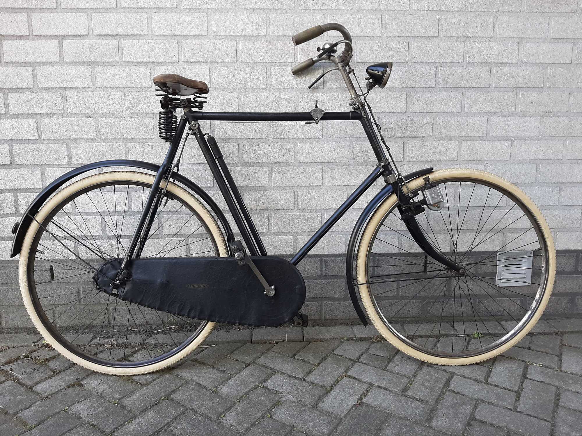

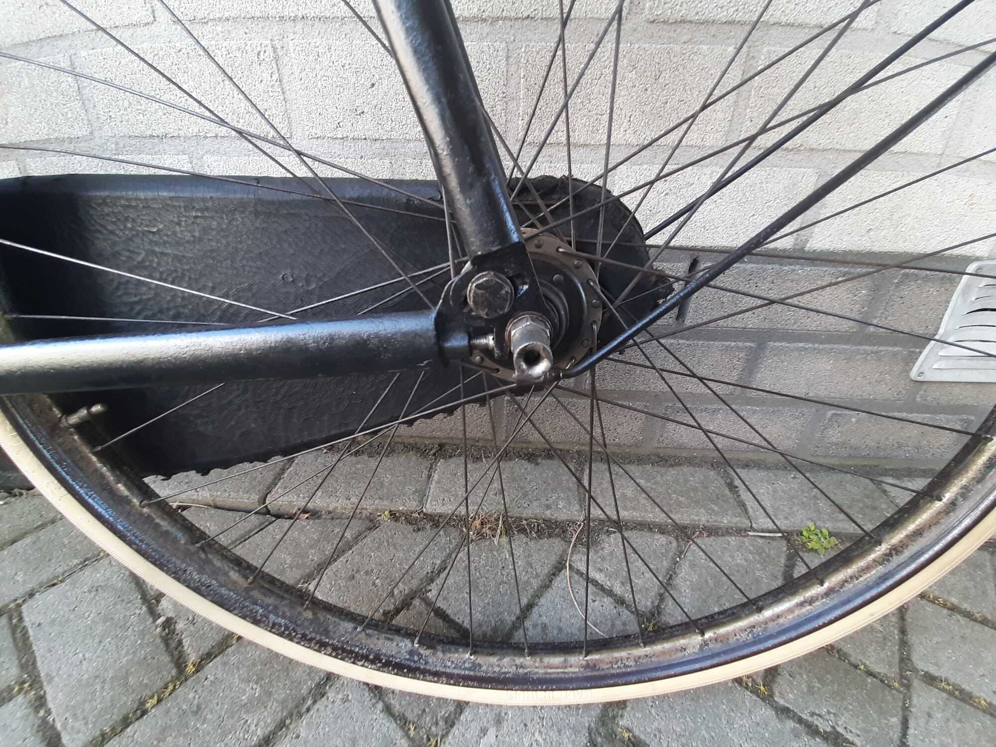

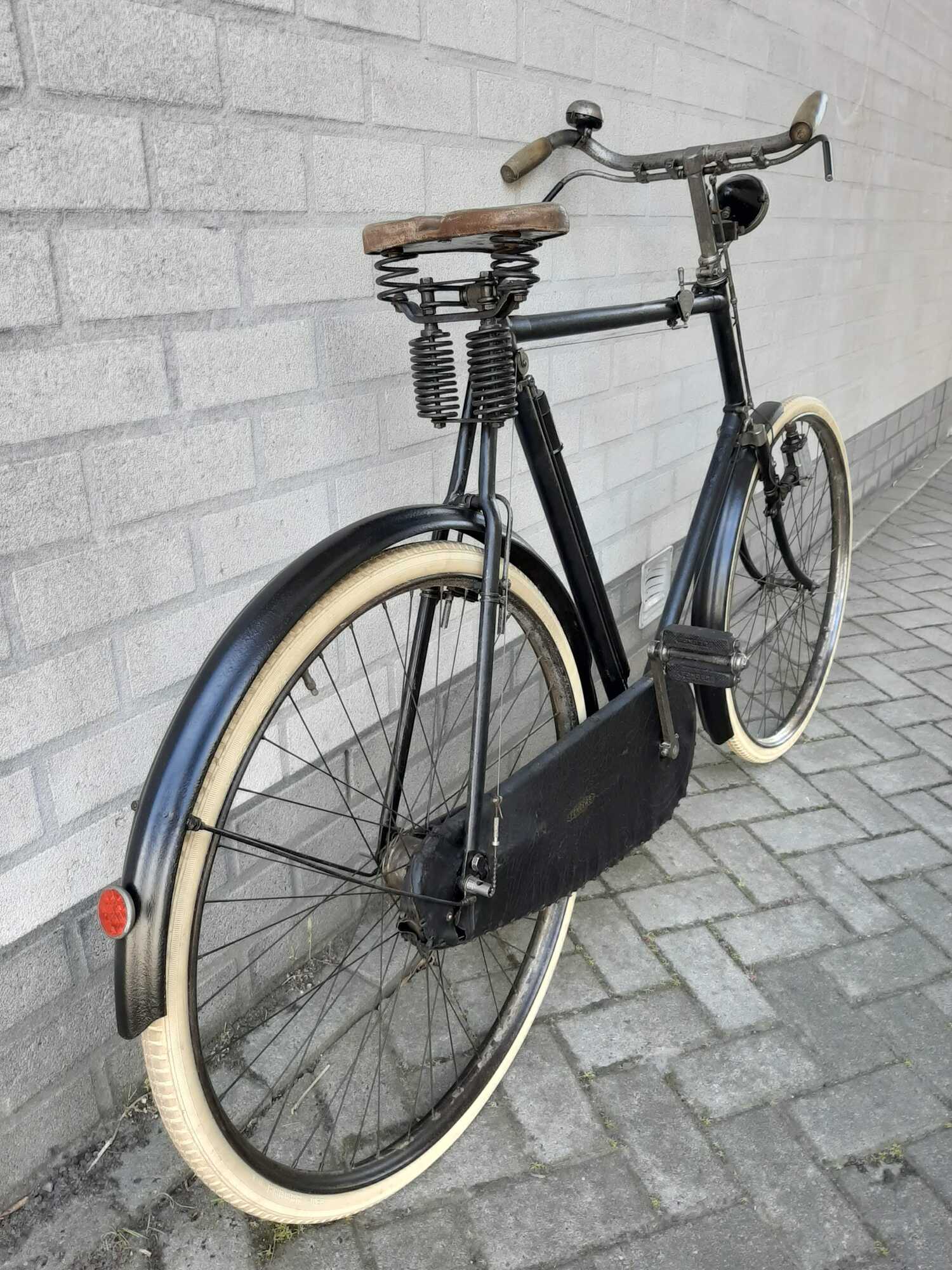

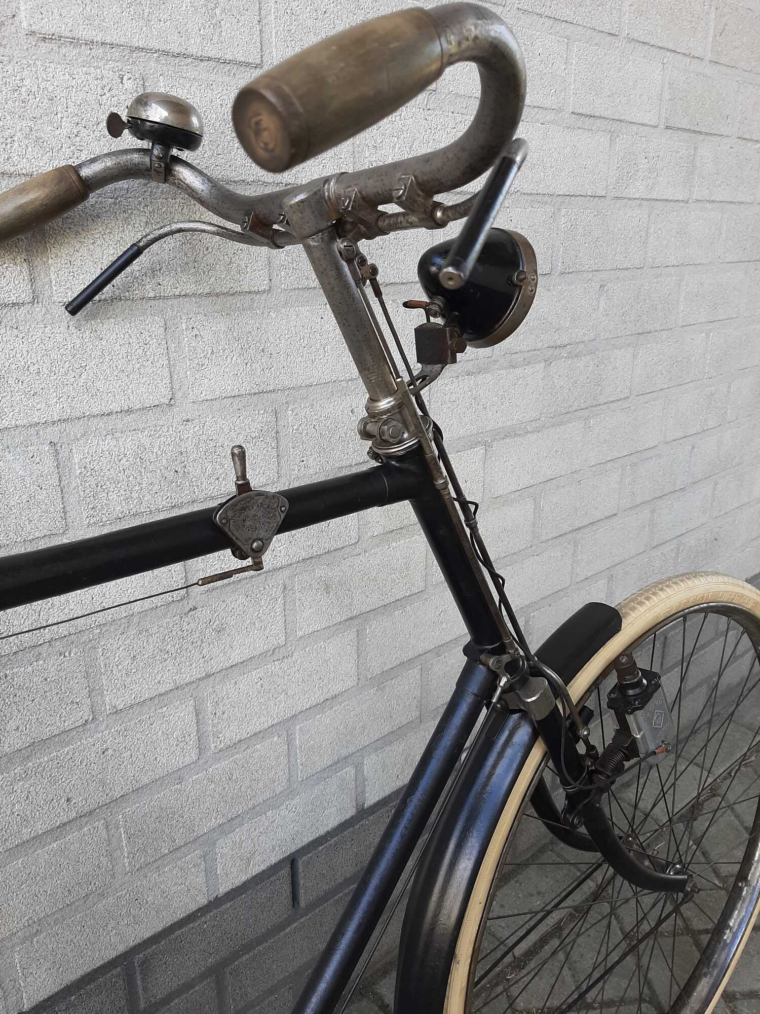

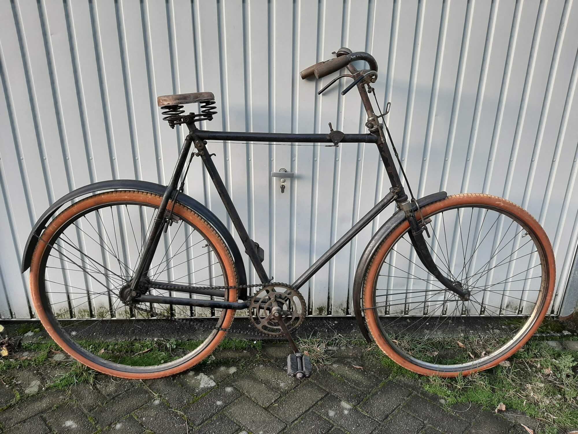

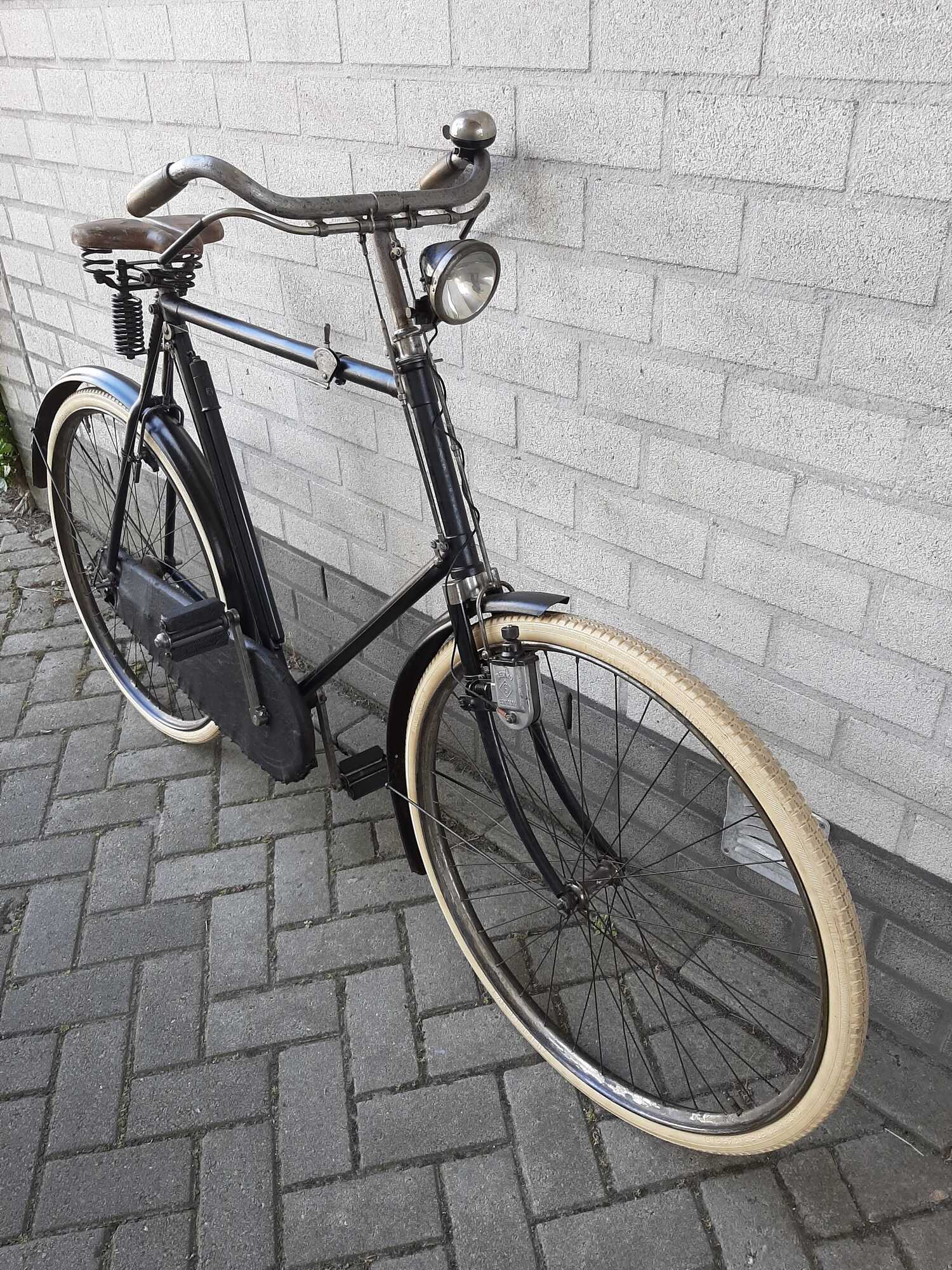

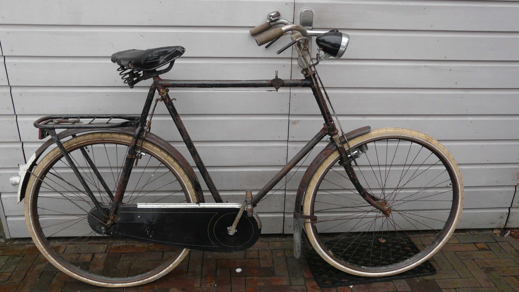

Na veel werk de restauratie van een Fongers BB65 uit 1926 afgerond. Tien jaar geleden kreeg ik uit de familie Fongers deze fiets in mijn bezit. Hij was in matige conditie en onsamenhangend gemoderniseerd (zei foto as found 2010). Ik had er toen geen zin in en heb hem overgedaan aan Theo de Kogel, die hem in eerste instantie heeft gerestaureerd (zie foto restauratie 2012). Omdat het toch een mooie kar is heb hem ik begin dit jaar weer van Theo kunnen overnemen en ben er grondig mee de gang gegaan.

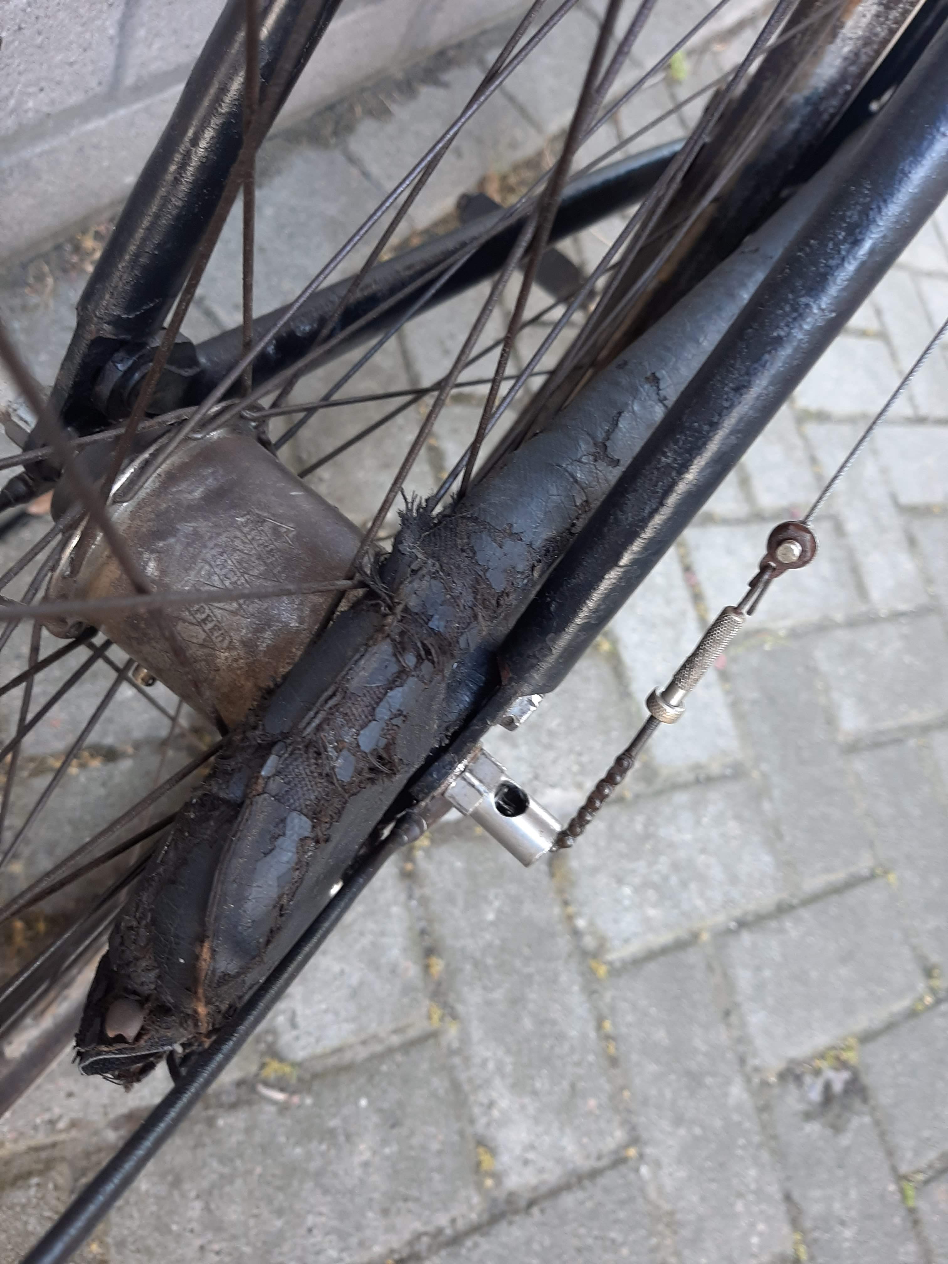

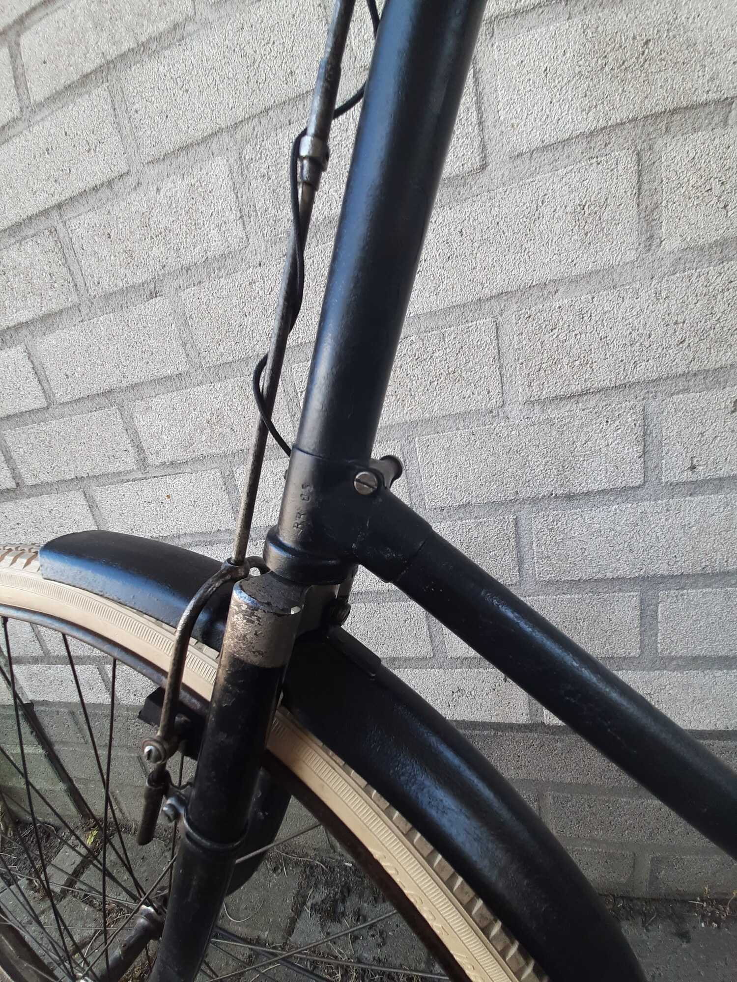

Het aardige van de fiets is dat hij technisch vrijwel origineel is (inclusief opzetstukje voorspatbord, double butted spaken, 40-spaaks K-naaf en het luxe remsysteem) en nooit terug is geweest naar de fabriek. Alles zit nog in de originele nikkel en lak, maar ernstig aangetast. De fiets is ook zeer intensief gebruikt, ondermeer te zien aan de ingelopen conussen. Tegelijk toont zich bij deze A-klasse fiets de kwaliteit van het fabrikaat en rijdt de fiets na restauratie goed.

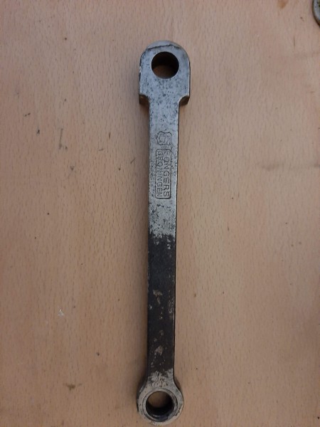

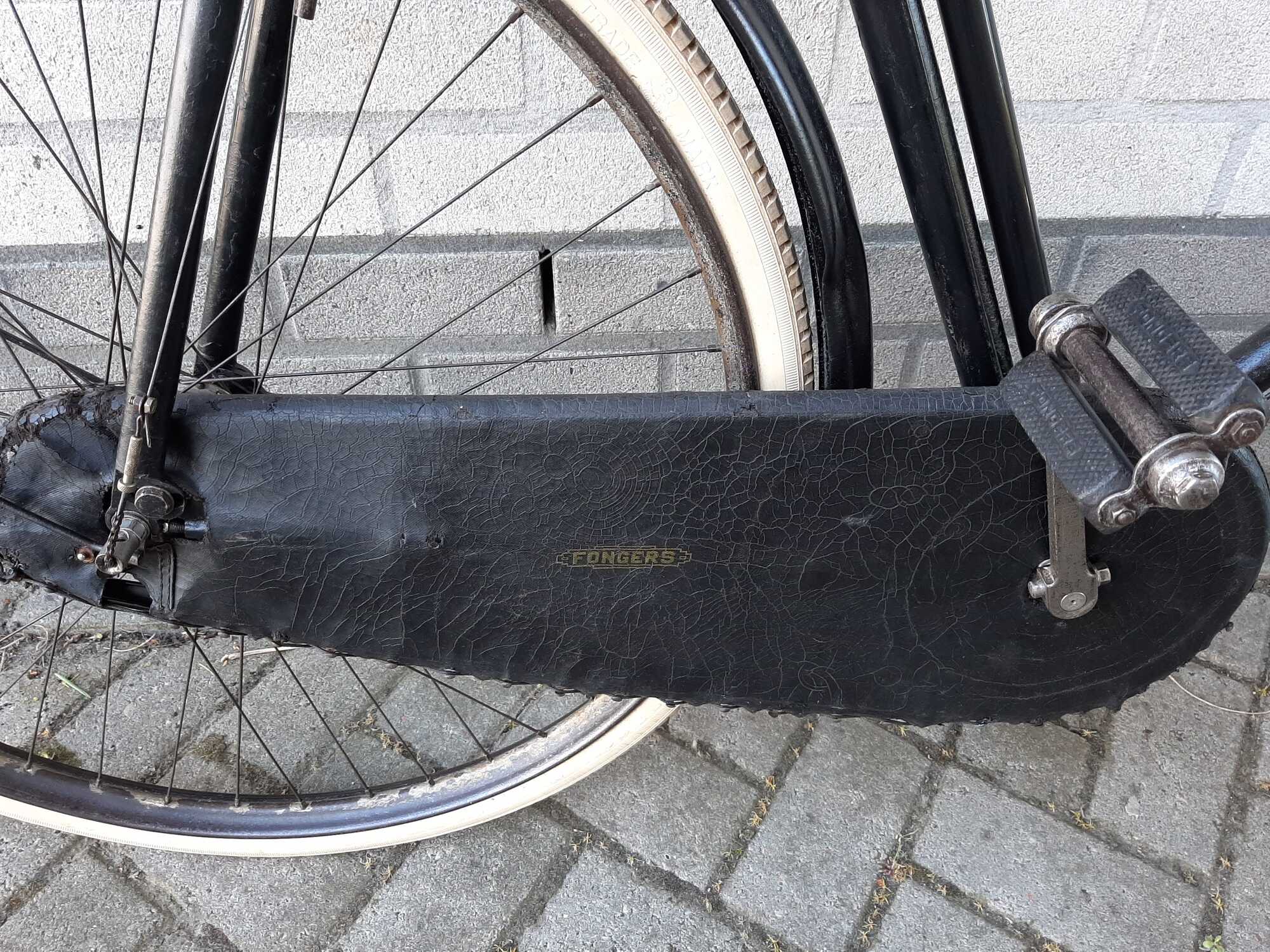

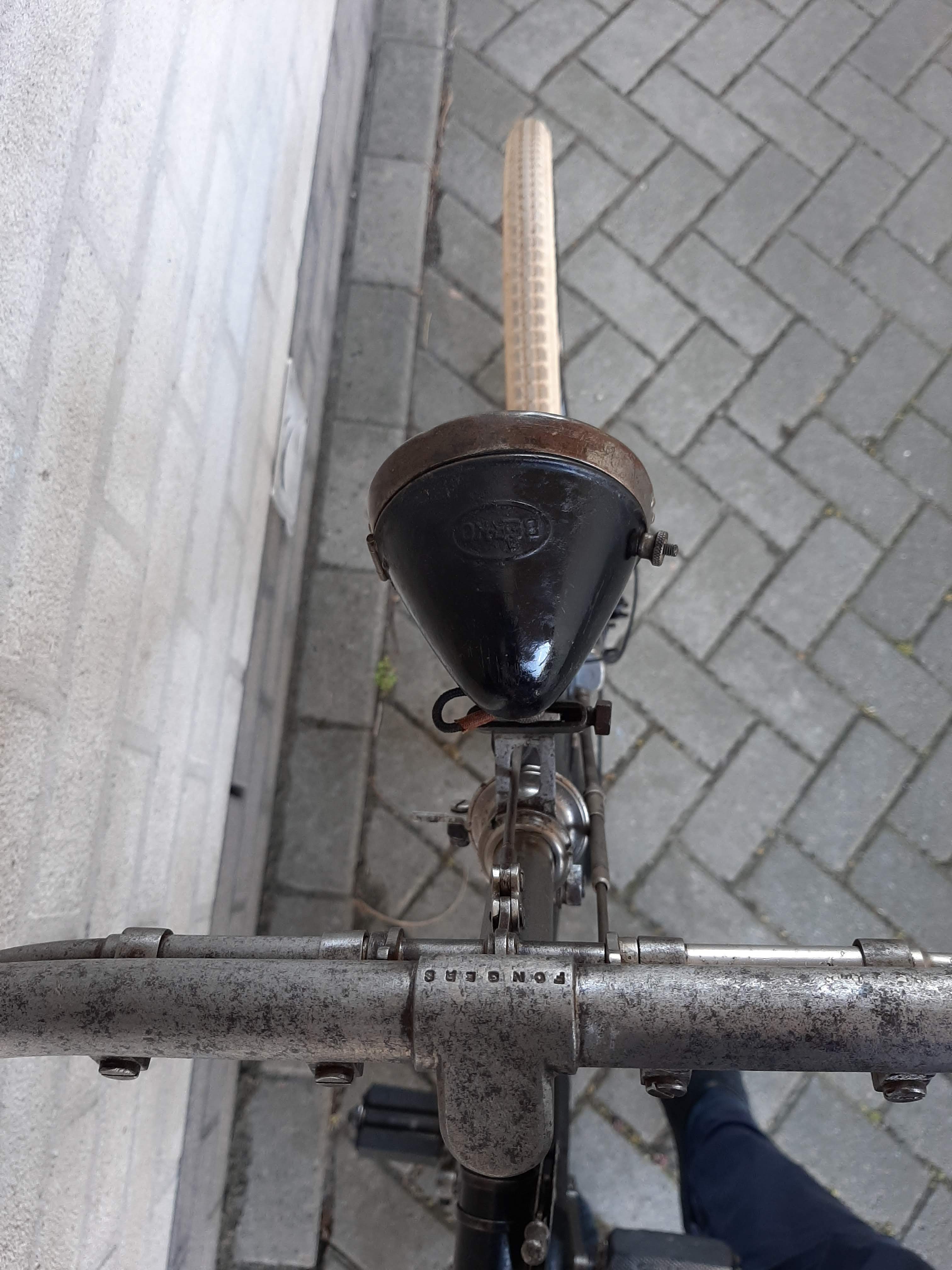

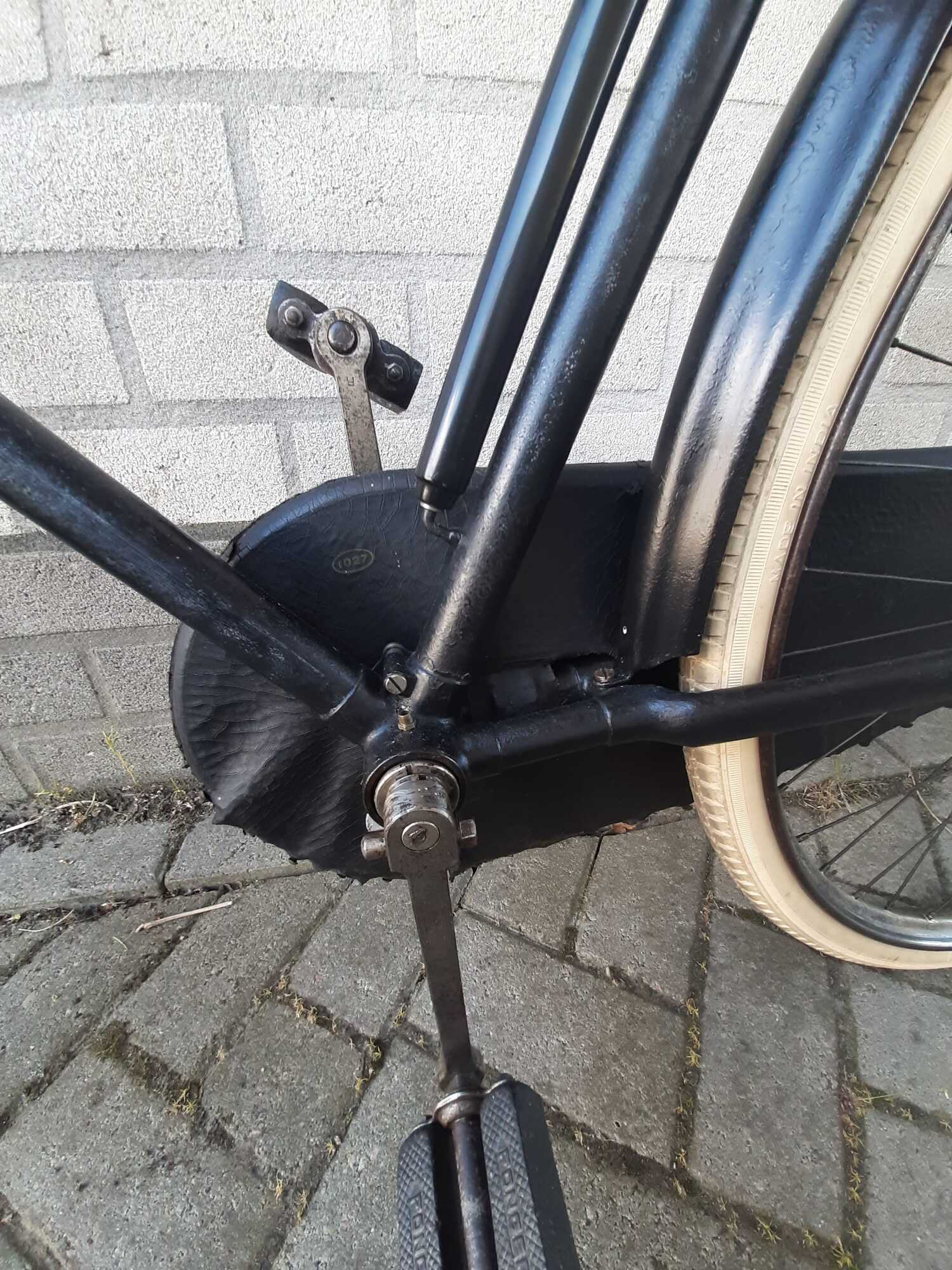

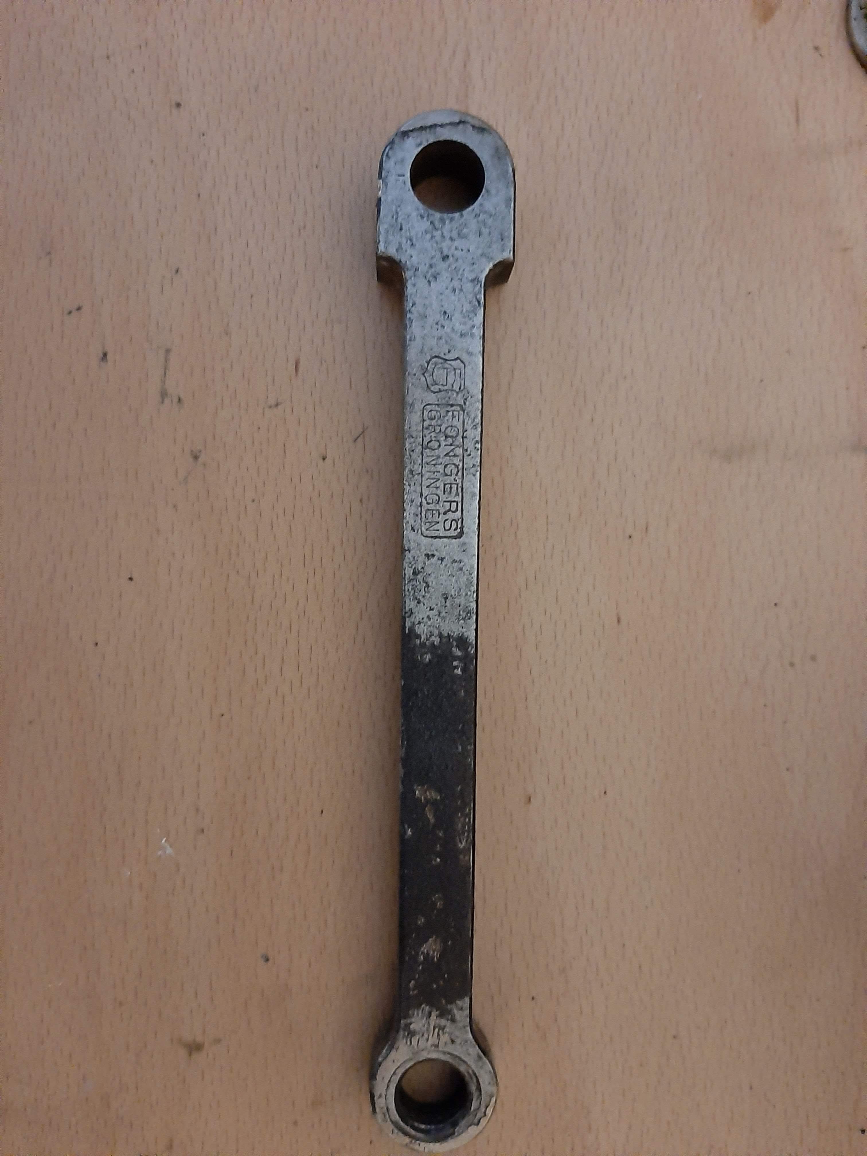

De blanke delen heb ik met een Dremel van roest ontdaan (zie foto crank) en de verweerde lak heb ik licht behandeld met zwarte lak met behoud van de oude uitstraling (zonder toevoeging van biezen en transfers). Dubbelgeveerd zadel erop gezet, pompje, kettingkast van eind jaren 30, idem pedalen, nieuwe banden en een Berko setje 1927.
Al met al niet ontevreden.
groet, Jos

crank half behandeld

Erg mooi geworden!
Floris91
Berichten: 452
Re: Fongers BB65 1926
Bericht door Floris91 »
Prachtig!
Berichten: 2635
Ja zeg onherkenbaar veranderd. En ten goede!
JasperA
Berichten: 1059
Bericht door JasperA »

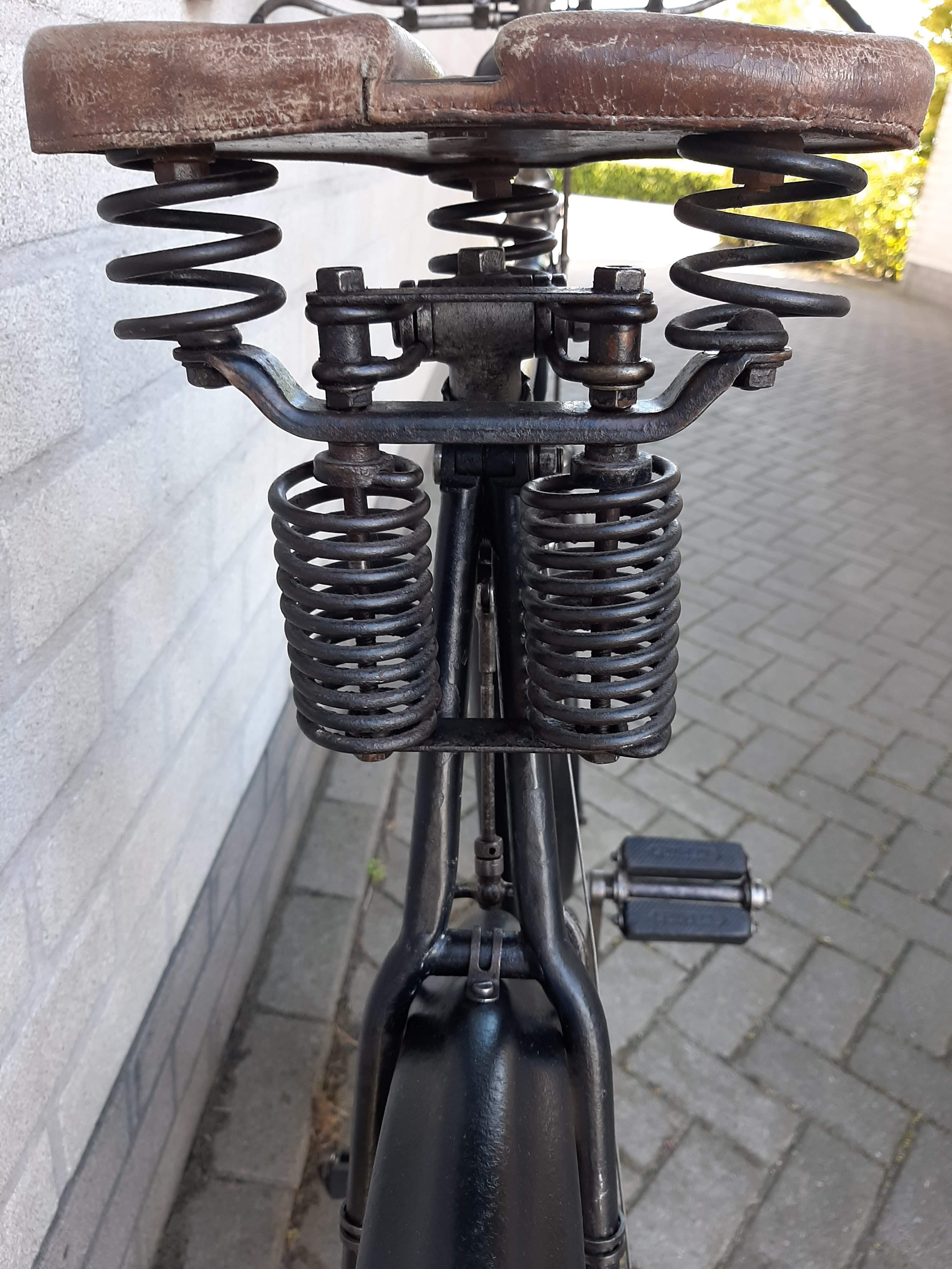

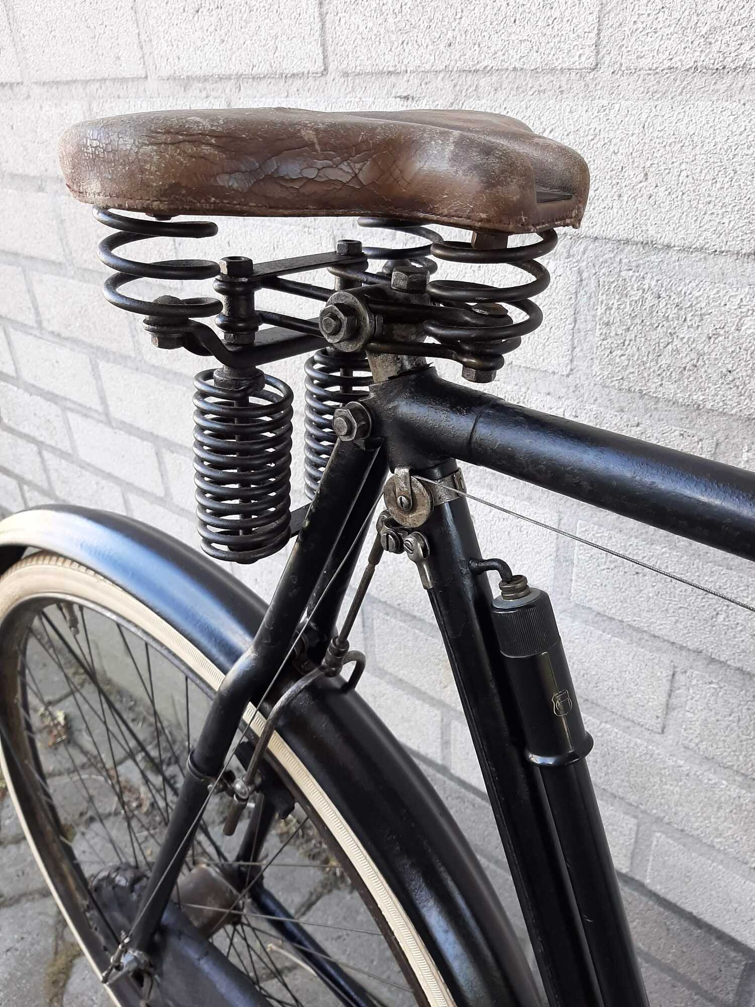

Mooie en complete fiets! Één van de weinige uit die periode met nog de originele lak en nikkel. Het zadel plaatsen moet een mooi klusje zijn geweest... :lol:
Wouter
Berichten: 94
Lid geworden op: 16 nov 2017, 12.46
Bericht door Wouter »
Jos, nogmaals proficiat met deze geslaagde restauratie en het behoud van 1 van de mooiere Fongers rijwielen uit de jaren 20. We hebben er al veel contact over gehad omdat we in de restauratie periode tegelijk bezig waren met een hogere Fongers BB uit jaren 20. Op naar een volgende....
jrietveld
Berichten: 824
Bericht door jrietveld »
Hoi Jasper,
De montage van het dubbelgeveerde zadel was inderdaad een klusje. Het zit goed; anders dan bij een normaal gezondheidszadel beweegt het veel meer mee. Met de bouten aan de onderkant kun je de lange veren strakker of losser zetten.
groet, Jos
TheodK
Berichten: 449
Bericht door TheodK »
Erg mooi geworden Jos. ik zou hem graag nog een keer van dichtbij willen zien. Die fiets is goed terecht gekomen. toch jammer dat het geen Burgers met luxe remsysteem was....
