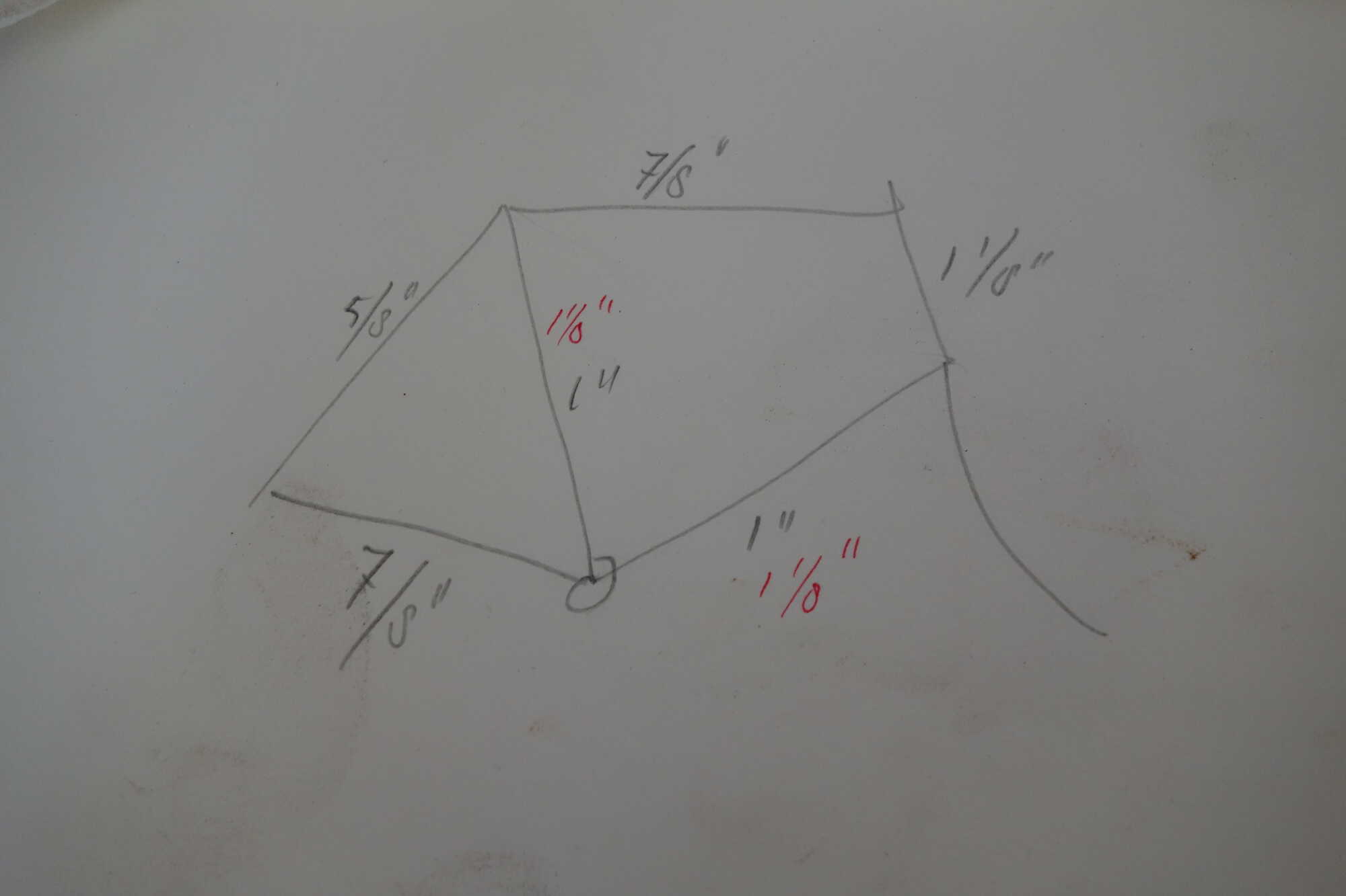

Ik zag in het Stanley verslag ook dat ze van alle buizen van een Fongers frame de maten hadden opgeschreven.
Mooie gelegenheid om eens te kijken of daar de overeenkomst blijvend is .
Maar helaas. Veel buizen hebben de zelfde maat maar bij de Fongers fietsen zijn zadelbuis en schuinebuis (trapas- balhoofd) iets dikker.
1,1/8 inch in plaats van 1 inch bij mij frame.
Bovendien schrijft de journalist dat bij Fongers de verbindingen in het frame zijn verstevigd en speciaal de stuurbuis.
Dat is bij dit frame niet het geval. De binnenbalhoofd-buis is ter hoogte van de vorkkroon akelig dun.
Framenummer op de vorkuiteinde is 4770.
Toch maar geen Fongers dan?
