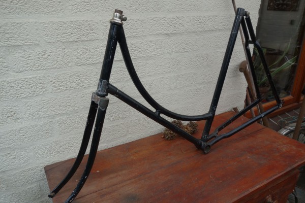

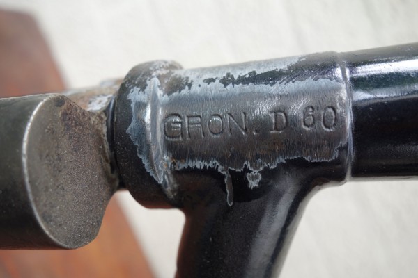

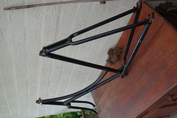

Dit is het frame van een Fongers model Groningen uit 1915.

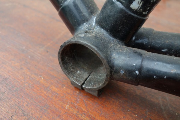

Afwijkend van de overige Fongers modellen uit die tijd is de toepassing van het BSA type trapas.
De schroefdraadmaat is 1,7/16 inch 26 TPI.
Ander kenmerk zijn de D vormige buizen in alle vorken.Bij Fongers fietsen 1e soort a,b en c zijn deze ovaal van vorm.

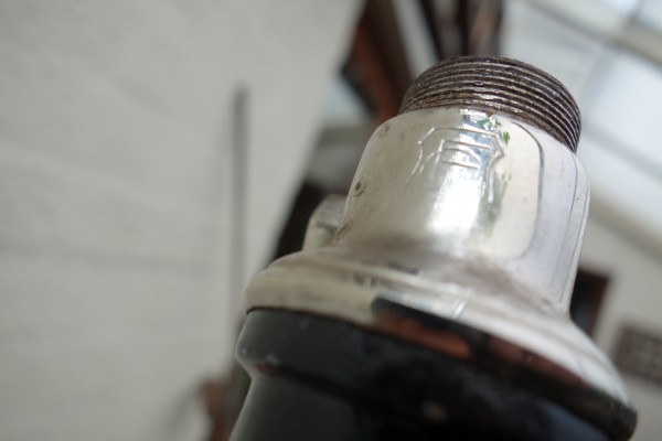

De bovenste balhoofdcup met stuurklem heeft het Fongers logo. Oorspronkelijk is de cup iets scherper/hoekiger van vorm maar door het slijpen tbv het vernikkelen is deze schuin afgeslepen

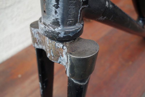

De voorvork kroon heeft een strakke scherpe bovenste rand en is direct vernikkeld. De schroefdraad voor montage van het spatbord zit boven in de kroon. (gebruikelijk bij FG in die jaren).

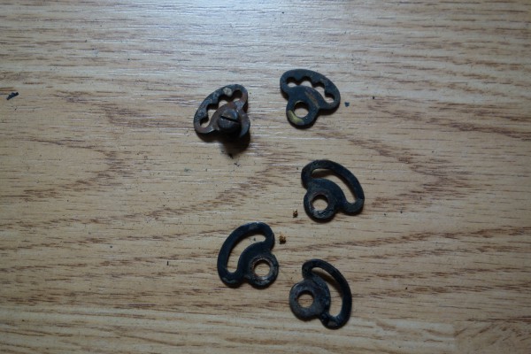

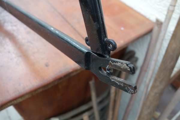

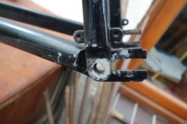

Leuk frame, ik vind het wel mooi, die D vormige buizen, al was het destijds de budget optie. Waarom eigenlijk, waren ye minder sterk, of niet naadloos ? Waarvoor waren eigenlijk die oogjes aan de staande achtervork ? Groet, Rein
Berichten: 2761
Re: Fongers Groningen.D 60 1915
Ha Rein,
Ja goeie vraag waar ik geen antwoord op heb. Ik heb de lak er afgehaald maar geen naad te zien in de D-profiel buizen.
Heb wel een andere fiets (geen F.G.) waarbij dat het geval is. Daar zie je inderdaad een messing kleurige lijn over de lengte van de D buis lopen.
Bij deze model Groningen niet gesoldeerd dus maar mogelijk wel met een lasnaad binnenin.
In dat geval zijn het dicht gevouwen buizen van plaatstaal wat een eenvoudigere fabricage is dan gerolde naadloze buizen.
Ik heb nog een gesloopt en kapot Fongers HD frame met D-vormige buizen. Ik kan daar wel eens een slijptol in zetten om te kijken.
De oogjes op de staande achtervork zijn voor kleine beugeltjes waaraan de jasbeschermers gemonteerd zijn.

Vandaag heb ik een trapas aan het model Groningen frame kunnen toevoegen.
Dankzij Jasper waarvoor dank!
Echt een Groningen type BSA trapas. Leuk dat de onderdelen op de as , de losse conussen gewoon de zelfde zijn als van de BB CCG HZ assen.
Duidelijk in eigen beheer gemaakt. De cups hebben ook een andere draad dan bij de gemiddelde BSA trapas gebruikelijk.
Kan het zo toch opeens een Fongers model Groningen gaan worden.
