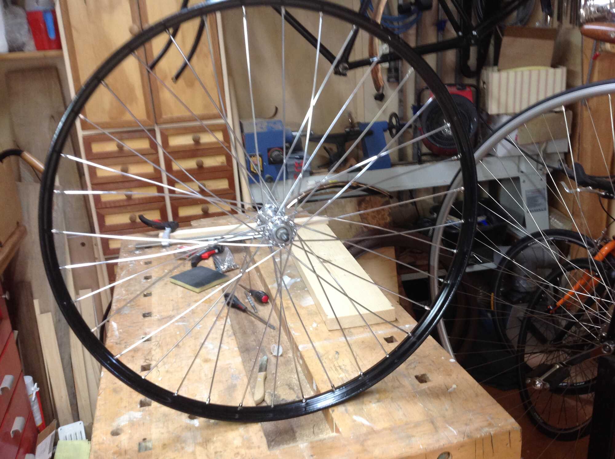

Beste mede fietsliefhebbers,
Inmiddels na veel gedoe is het toch gelukt om een wiel in de spaken te krijgen😅 Na mijn idee zitten se goed
alleen wat ik niet snap dat nu sommige strak zitten , en anderen weer ruimte over hebben? Wel moeten se
allemaal nog op spanning gebracht worden dus dan zal het denk ik wel goed komen. Bedankt voor alle tips
en antwoorden maar ik denk dat het nu goed komt.

Ah ,super dat het gelukt is!
Top dat je toch hebt doorgewerkt.
Maar inderdaad is die derde reeks de lastigste wegens het tegenwerken van de naaf.
Dat de spaken nog wat onregelmatig over komen kan komen doordat de binnenspaken een kortere weg hebben af te leggen dan de buitenom spaken.
Er kan een kleine onregelmatigheid zitten in de geboorde gaten in je naaf flenzen en gevlochten spaken zitten elkaar ook altijd wat meer in de weg dan als ze gewoon zonder om elkaar heen te gaan naar de velg lopen.
Regelmatig aandraaien is het beste en tevens ook een aandraairondje helemaal afmaken tot het begin.

Scholten#1963&04 schreef: 12 jun 2020, 19.07 '... toch gelukt ...'
Goed man!
Toch nog even verifiëren wat niet op de foto is te zien: lopen de spaken bij het ventielgat uit elkaar?

Scholten#1963&04 schreef: 12 jun 2020, 19.07 Beste mede fietsliefhebbers,
Als er aan een kant om rn om 9 spaken te lang lijken, en 9 spaken te kort heb je je een gat vergist in de naaf.
