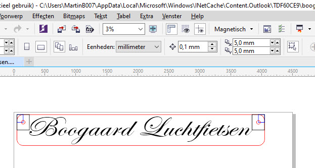

Eerst eens even een ontwerpje gemaakt. De laser waarop het gemaakt wordt heeft een maximaal formaat van 45 x 30 cm dus het ontwerp moet wel in de laser passen. De tekening is een vector bestand, de rode haarlijn = snijden, de zwarte haarlijn = graveren en de blauwe blokjes worden overgeslagen maar waren om de houdertjes even voor proef in de tekening te kunnen plaatsen voor het bepalen van de gaatjes:

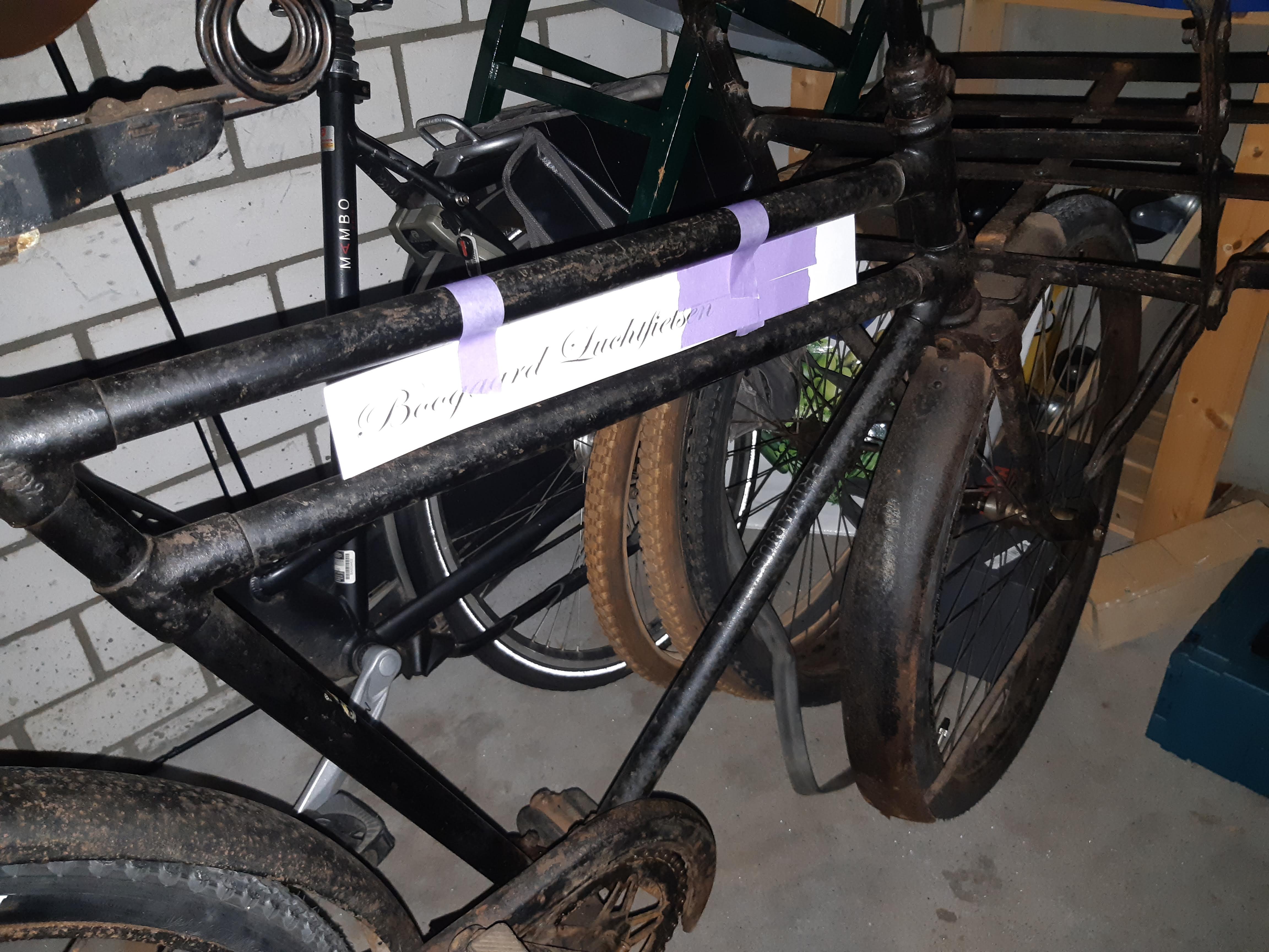

Daarna even grof een papieren afdruk gemaakt en die eens gaan passen met wat knip en plakwerk. Printen ging niet helemaal goed op mijn knutselprinter, maar voldoende om even wat te proberen.

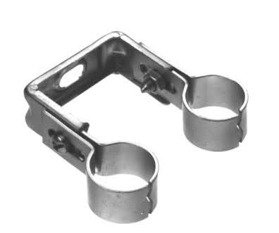

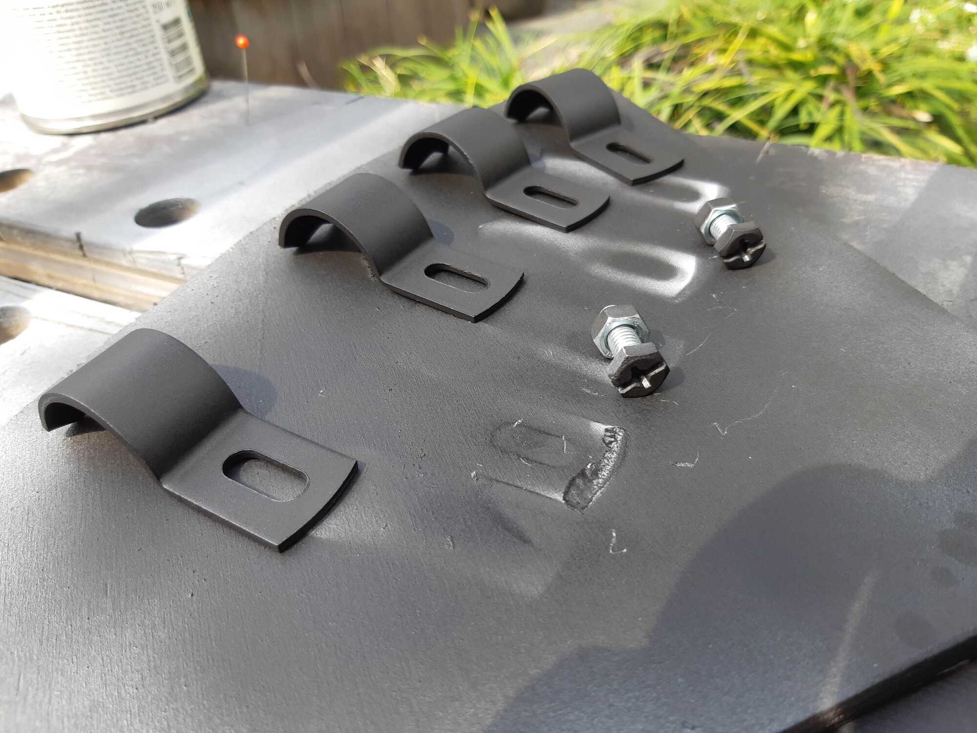

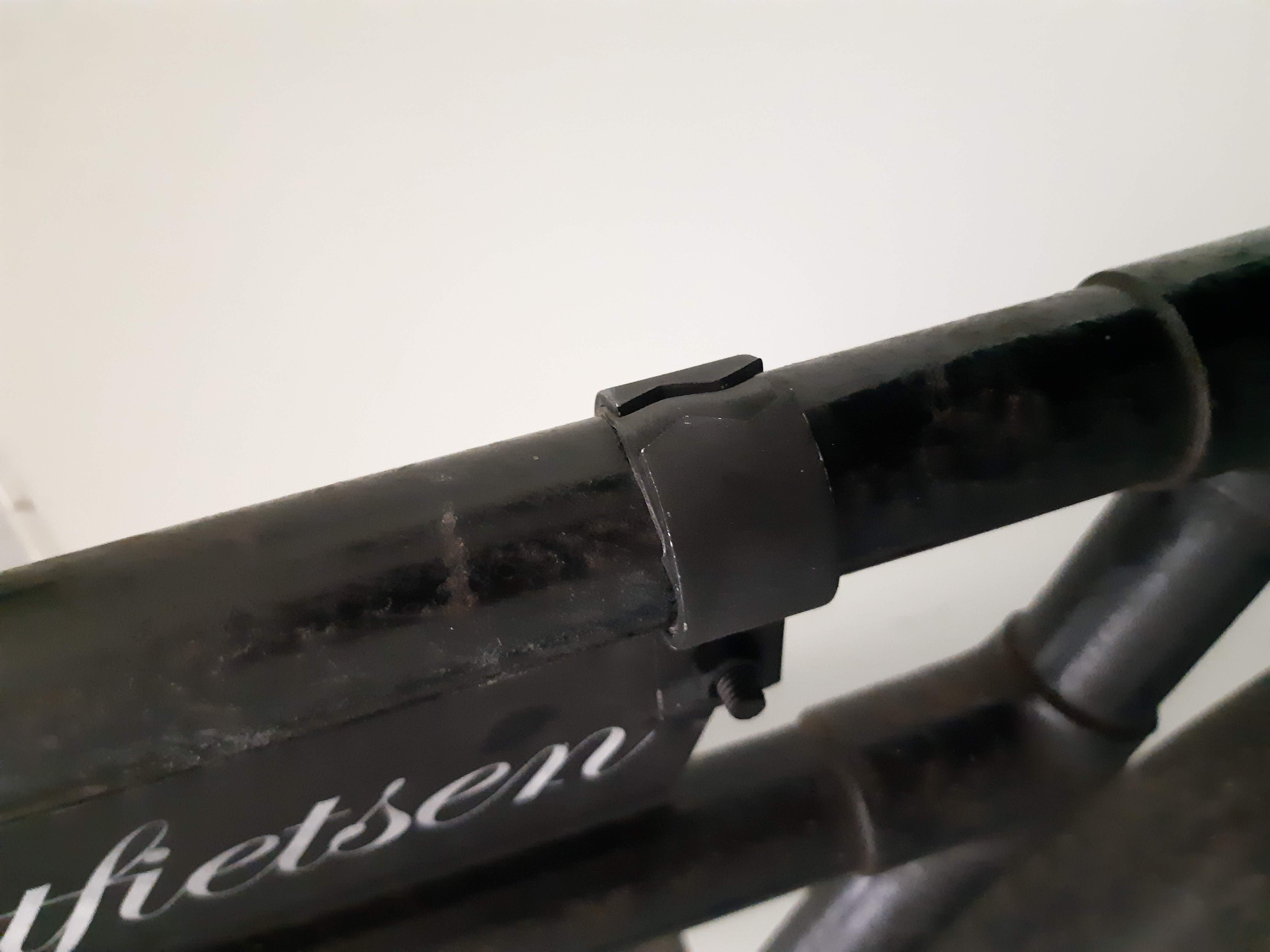

Daarna opzoek naar beugels om ze aan de fiets te hangen. In dit geval werden dat CV beugels die aangepast zijn en daarna gespoten in mat zwart.

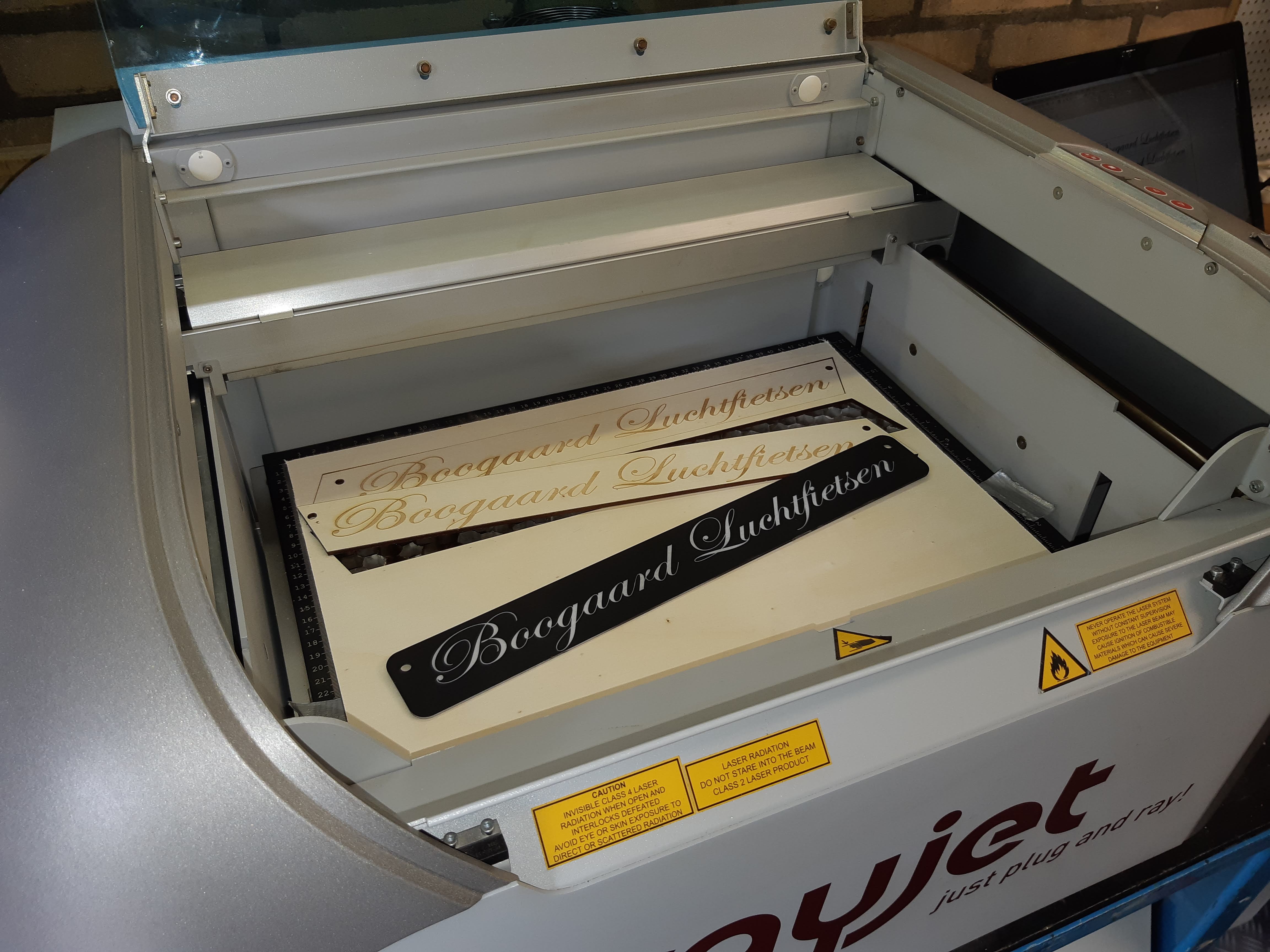

De volgende stap was de boel te laten maken.

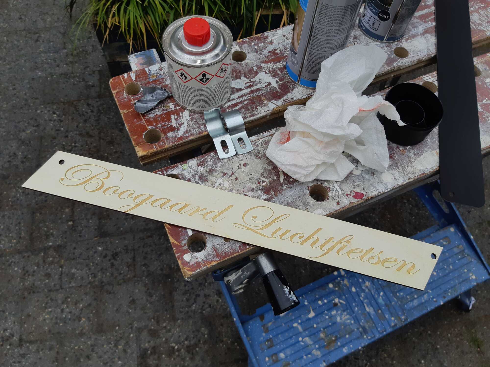

Ik heb twee soorten geprobeerd, de eerste waren houten bordjes:

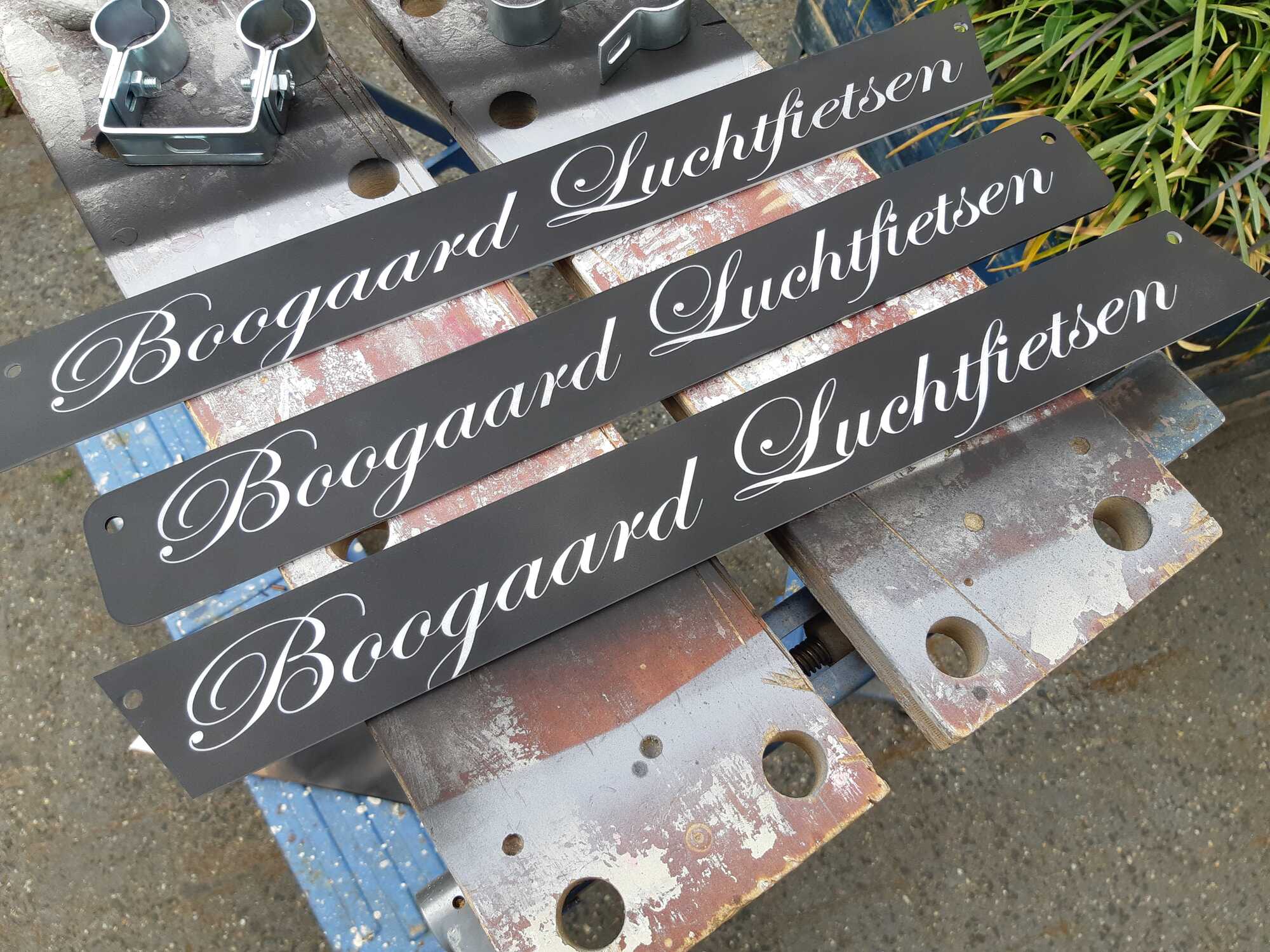

Maar dat gaf niet het gewenste "oude" resultaat wat ik voor ogen had. Dus die ging de prullenbak in. Het tweede idee was een zwart bordje met witte letters erop en dat was wel goed voor dit doel. Heb wat verschillende soorten gemaakt met wat verschillende hoeken, dan heb je nog wat te kiezen.
De beugeltjes eraan en....

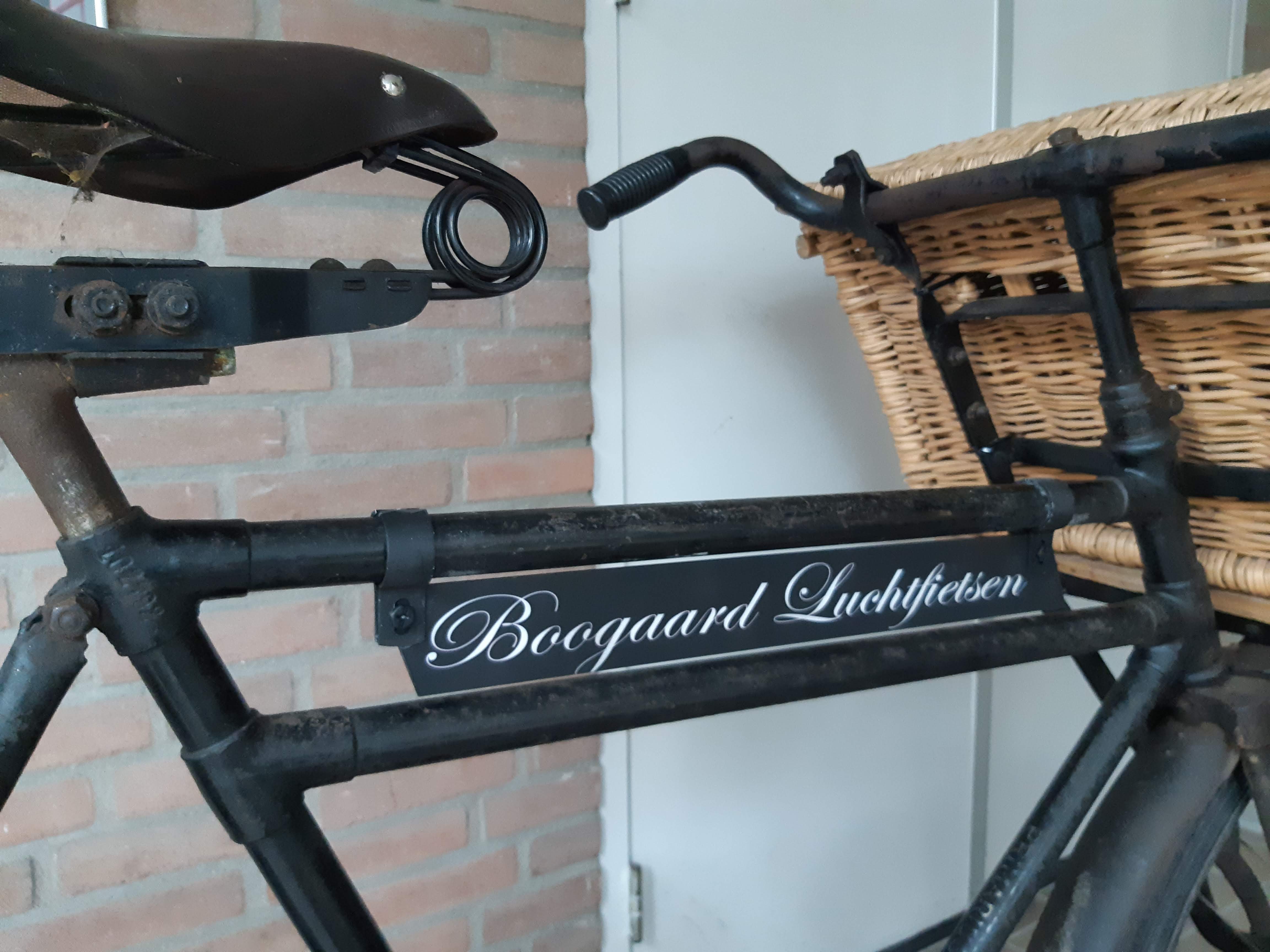

Klaar is het bordje. Ding is van kunststof, kan tegen weer en wind en wie niet beter weet ziet een handgeschilderd bordje met witte letters:
Op naar het volgende project. Oh en wie het ook zou willen, per bordje is het +/- 35 Euro en je kunt het laten laseren via info@decalwinkel.nl (nee, niet mijn bedrijf ik ben slechts klant daar)
