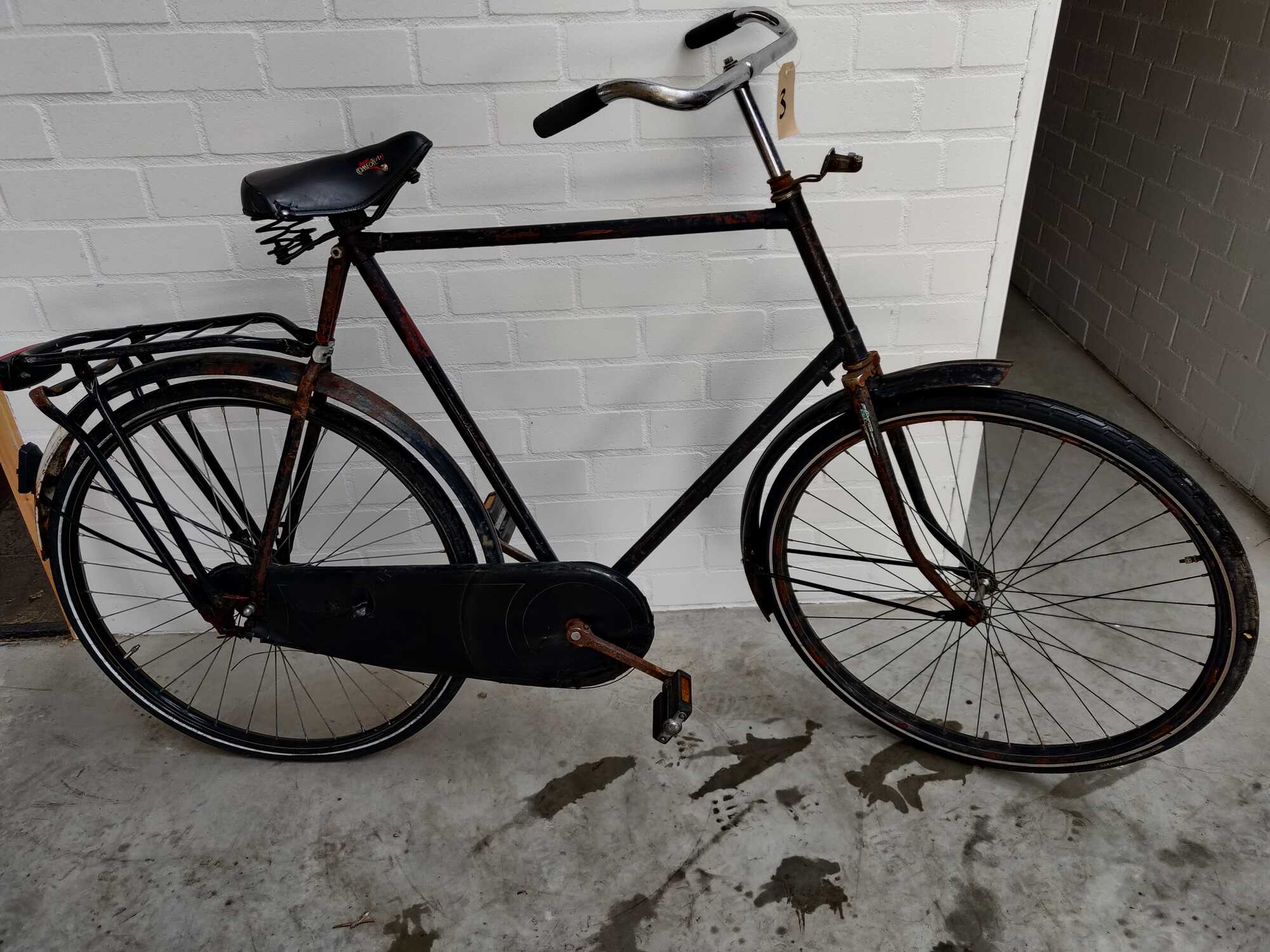

Goedendag. Ik heb een berging na 15 jaar ontruimd. Daarin stonden 7 oude fietsen stof te happen.
Van het merendeel weet ik nu de merken en bouwjaren, maar ik mis nog wat data, misschien kan iemand me helpen?

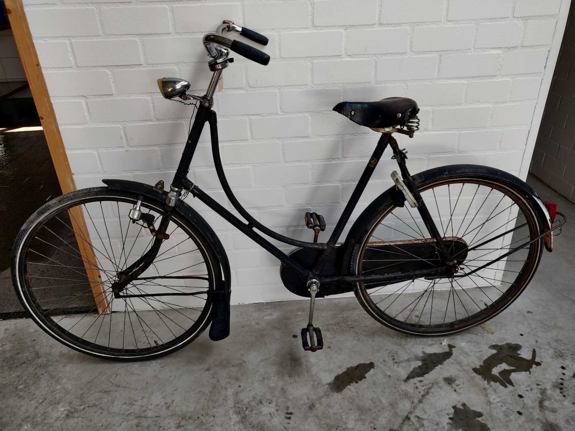

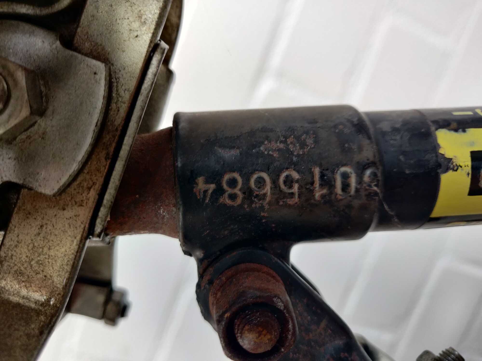

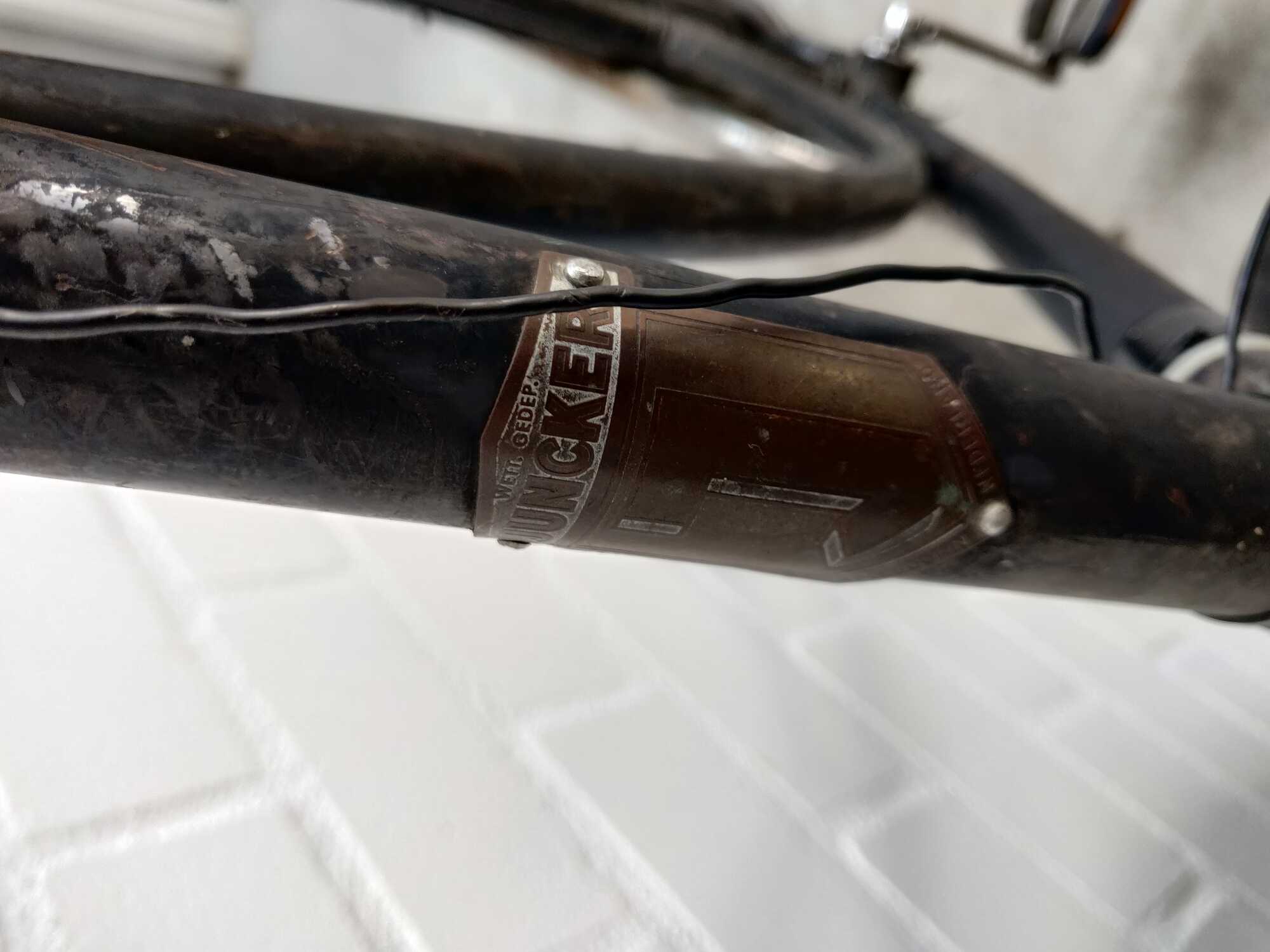

Ik heb een Juncker, daarvan zou ik graag 't bouwjaar willen weten. Het framenummer is 5015684 (eerste 3 foto's)

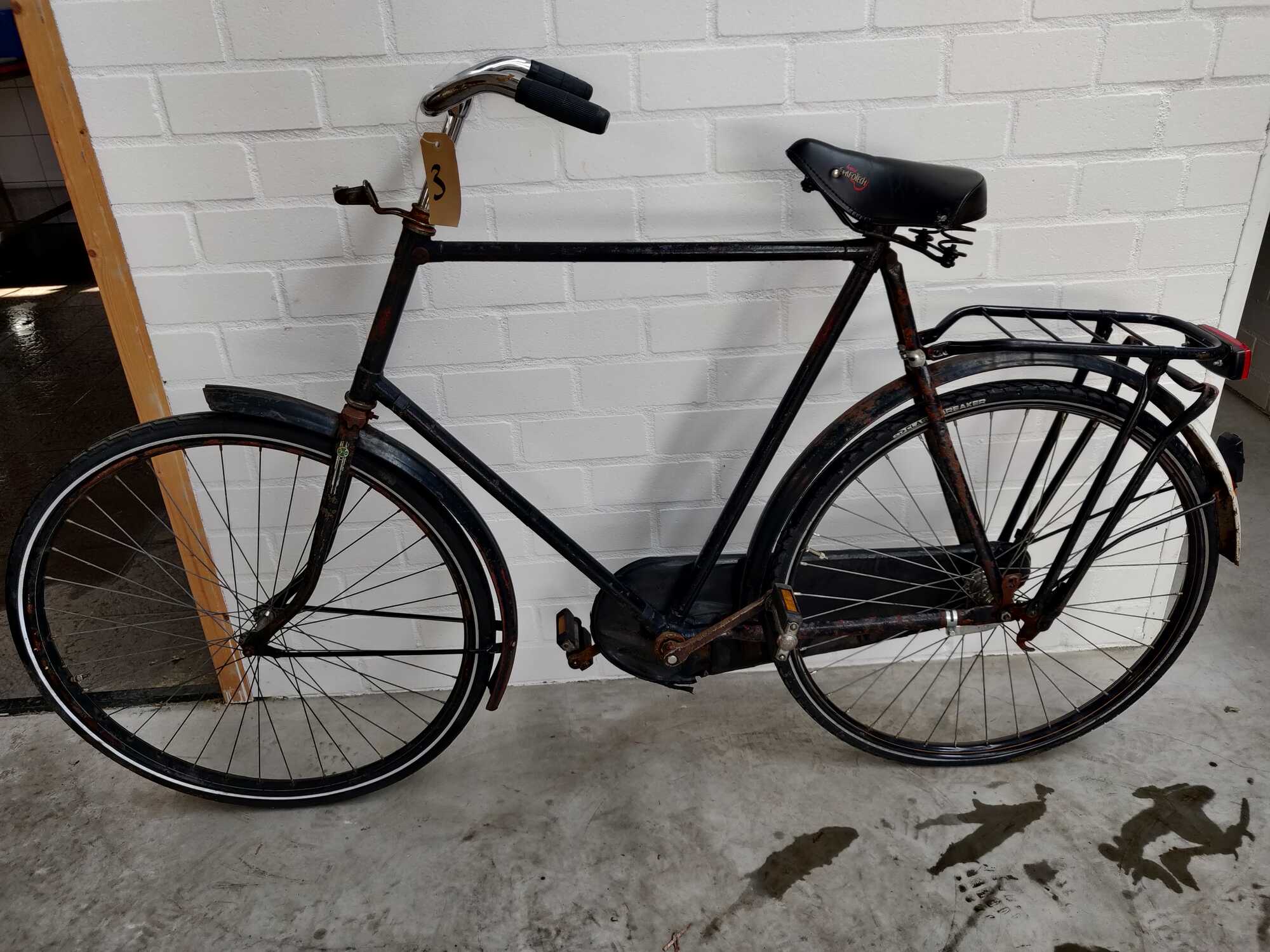

Tevens heb ik een fiets waarop ik geen merk heb weten te vinden. Op het frame staan meerdere nummers: op de zadelbuis (links, helemaal bovenaan) staat 34155_24. Tevens staat op de onderkant van het frame (trapas) 217924 (laatste 3 foto's)
Als ik van alle fietsen de data heb wil ik ze graag verkopen (aangezien ik al genoeg lopende projecten heb) Als iemand tips heeft hoe ik ze het beste aan kan bieden, deze zijn ook welkom.
Alvast hartelijk bedankt voor jullie hulp!
Mvg Gijs

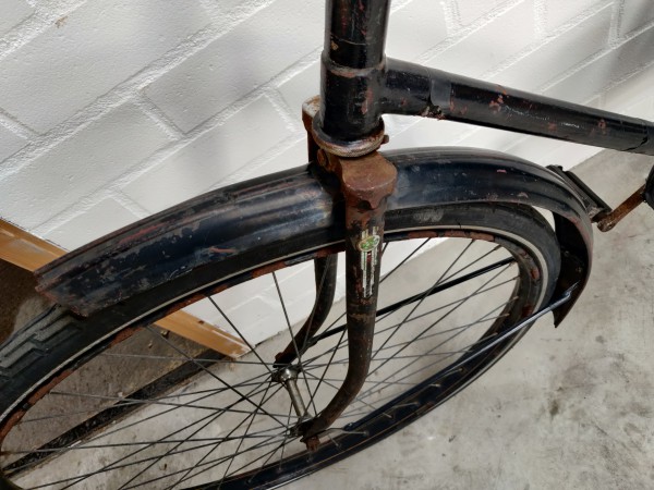

Beste Gijs over de herenfiets ; geen idee welk merk maar de voorvork is flink krom en lijkt al een vervanging te zijn ,ook lijkt de staande achtervork een buiging te hebben ... de fiets zelf is een grote framemaat waarschijnlijk 50 er jaren maar ik vrees niet spannend genoeg waarschijnlijk voor liefhebbers hier :cry:
Over de oma/damesfiets dat is een Juncker maar dat heb je zelf al gezien , ik vermoed uit de 50 er jaren met nog weinig originele details , eigenlijk hetzelfde verhaal als hierboven ;)
Een schuurvondst is altijd spannend ; deze gaat over hooguit enkele tientje per stuk om je niet teveel valse hoop te geven .... :oops:

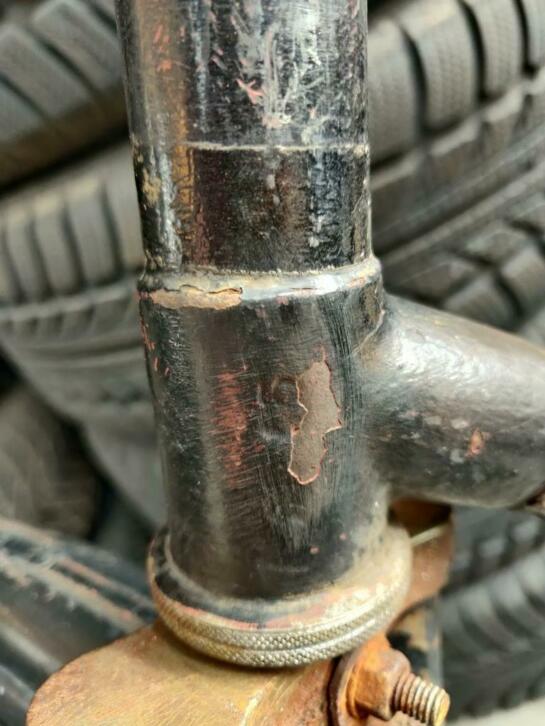

De herenfiets, of beter het herenframe, (want op het eerste gezicht is er niets origineel meer aan de fiets, buiten wellicht de crancks...) zou best wel wat ouder kunnen zijn. Er zit nog een wieltje op het balhoofd om de vork te vergrendelen. Die zie je in de jaren 30 al niet veel meer... Het zou goed zijn om een foto van het framenummer toe te voegen. Er lijkt links onderaan de onderste balhoofdlug ook een inslag te zijn. Is dat zo?
Het frame zelf lijkt overigens ook opgestuikt te zijn en zoals de rode al aangaf is ook de achtervork krom... Voorvork zou sowieso vervangen moeten worden mijns inziens, want veel te modern...

Het lijkt waarschijnlijk dat het herenframe een Fongers is van 1934, Een H65 of HF65? Dat H65 zou dan inderdaad links onder in de balhoofdlug ingeslagen staan.

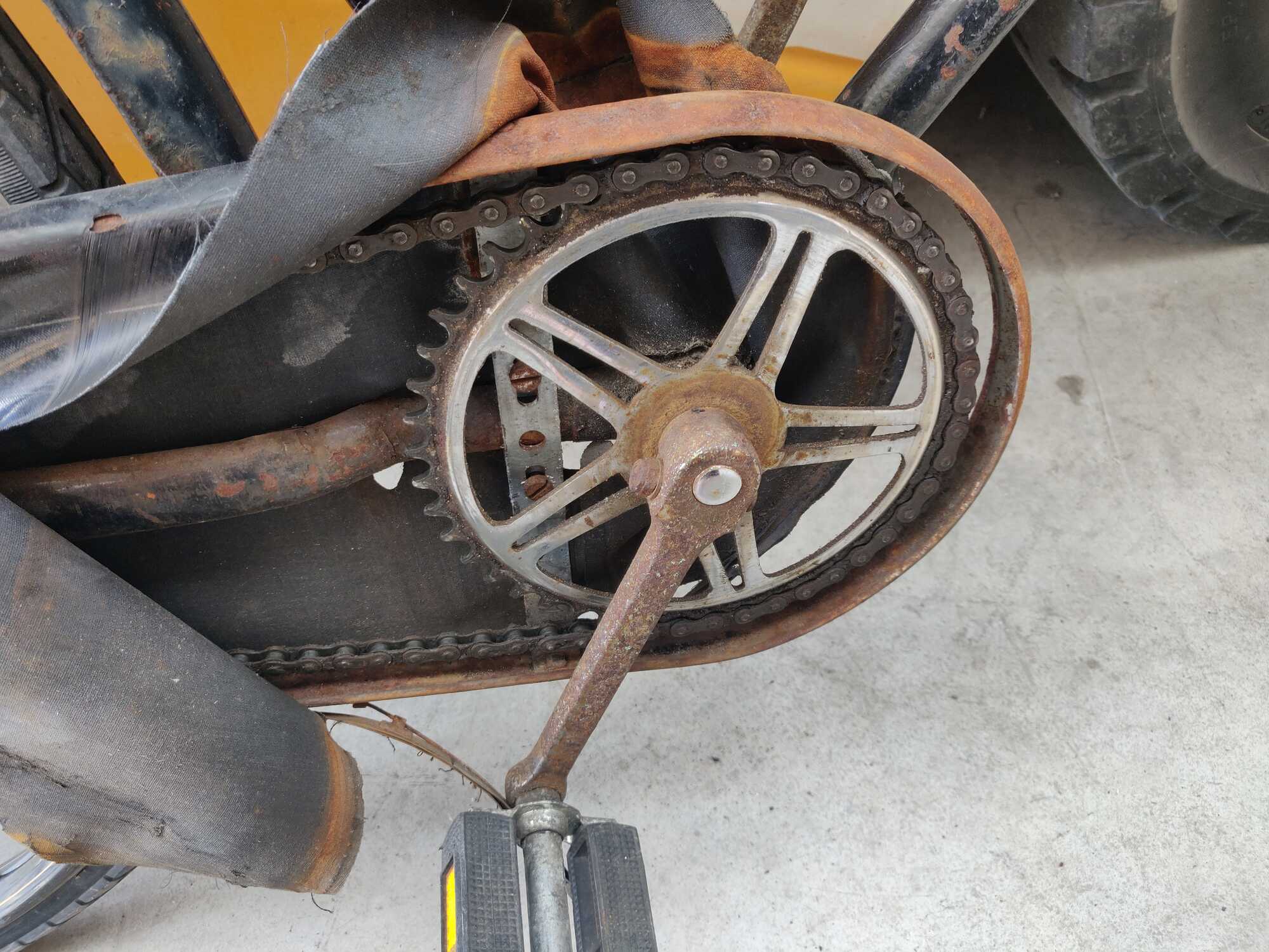

Het framenummer van de herenfiets lijkt mij vrijwel zeker een Fongers framenummer uit 1934 , komt ook wel overeen met het garantienummer onder de trapas. Dat wieltje is iets wat Fongersen nog lang hadden, volgens mij zelfs tot 1959. Mooi hoog frame, al is dat ook wel het laatste originele aan de fiets en dan nog in matige staat. Ik weet verder niet hoe je zoiets aanbiedt, ik zou gewoon duidelijk zijn in wat het wel is en wat het niet (meer) is. Ik zou zelf een 85 jaar oud frame moeilijk kunnen weggooien, maar ik zou bij deze ook niet goed weten wat je er wel mee kunt, behalve restauratietechnieken oefenen. Als de cranks en het tandwiel nog origineel zijn zou ik daar wel interesse in hebben, maar de trapas lijkt op de foto ook niet origineel.

Bedankt voor jullie reacties ! ik heb even op het balhoofd gekeken, daar staat inderdaad linksonder op de balhoofdlug een nummer ingeslagen. Zie foto.
Als ik het goed begrepen heb kan ik hieruit concluderen dat het om een Fongers uit 1924 gaat?

1934. Maar alleen het frame is nog over van de oorspronkelijke fiets en misschien de cranks (dan moet je de kettingkast openmaken).

Ik zit momenteel in het buitenland, zodra ik komende week terug ben zal ik de kettingkast openmaken en foto's plaatsen!

Wauw zo te zien inderdaad een mooie oude Fongers uit 1934 met potentie! Als ik hem in de schuur zou vinden zou ik hem zeker mooi opknappen, nieuwe oude vork erin een paar mooie oude wielen en rijden maar. Ook een uitdaging om de staande achtervork weer recht te krijgen. Ik vind dat de cranks er verdacht oud uit zien en vind ze erg lijken op mijn twee Fongers uit 1940.

Zo, eindelijk ff tijd gehad om te kettingkast open te maken en te fotograferen.
