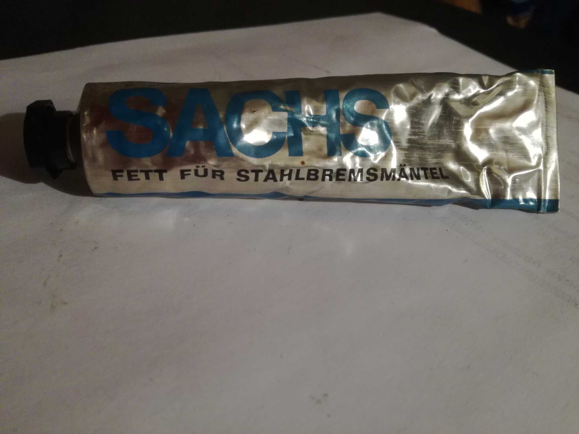

Misschien ten overvloede: er zijn twee remmantels in omloop, de originele van messing/koper en de latere (vervangings-)mantel van staal.
Die vergen verschillende vetten. Voor staal heb ik een tube 'Sachs Fett fuer Stahlbremsmaentel" [bijlage]
