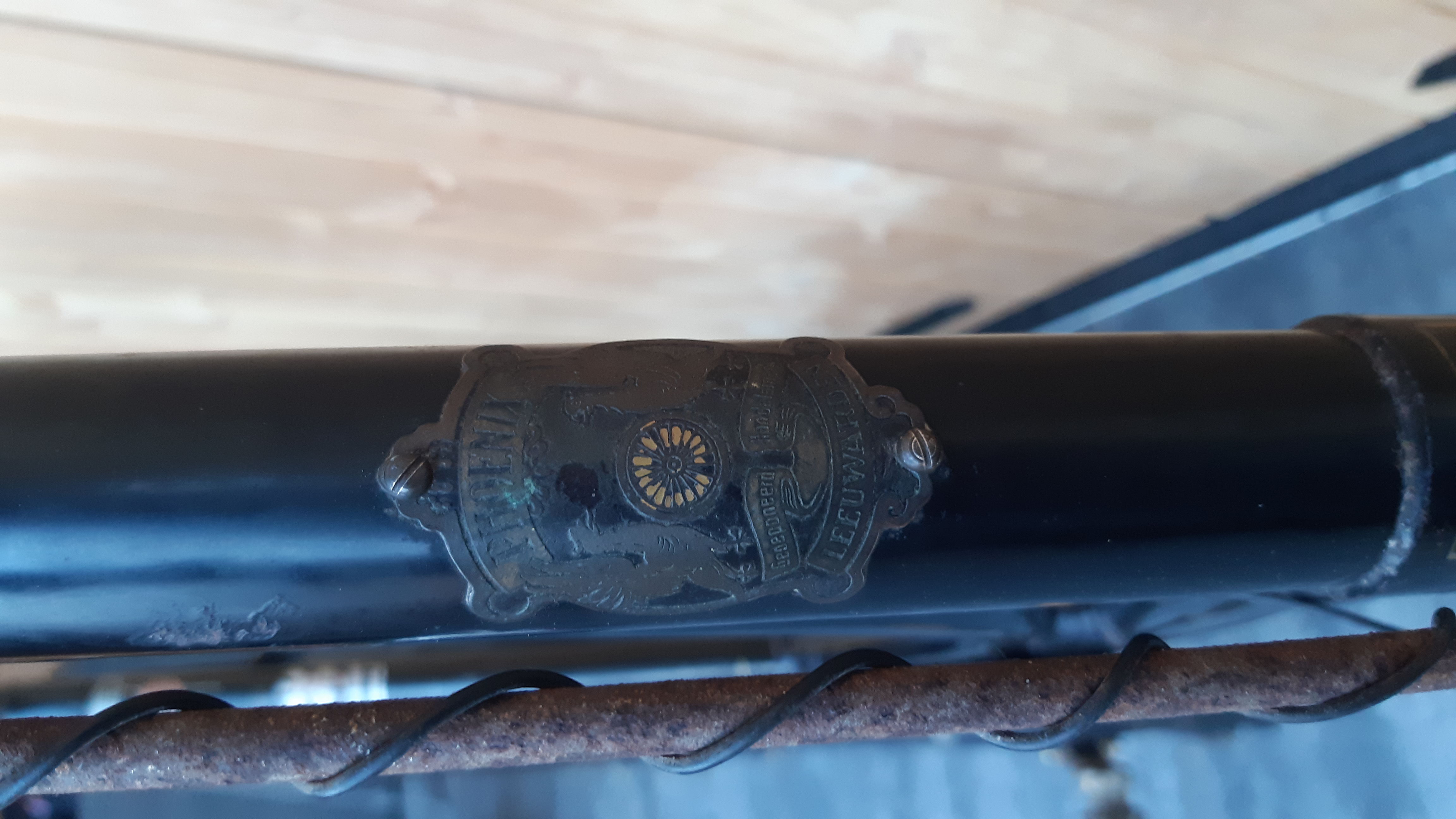

Vandaag kreeg ik uit onverwachte hoek een fiets aangeboden die al minstens 30 jaar in de schuur stond en nu toch wel eens van eigenaar mocht wisselen.
Het bleek om een Phoenix damesfiets te gaan.
Kan iemand mij iets meer vertellen over deze fiets?
Het achterwiel met trommelrem en bijbehorende stangen zijn helaas niet meer aanwezig de originele bagagedrager heb ik er wel bij gekregen.
Groeten Ruben.

Wat een gave fiets! nog met het originele lakdoek. Toevallig ben ik dit jaar aan een Phoenix met framenummer 14000 gekomen uit 1925 is die erg op de jouwe lijkt qua frame. Alleen is er nog een grote uitdaging met het maken van de voorvork van de mijne. Ik ben benieuwd wat je ermee gaat doen!

Wat ik er mee ga doen os of de vraag, de focus ligt eigenlijk op gazelle fietsen maar deze fiets is inderdaad een erg mooi exemplaar. Het lakdoek zit er nog wel op maar daar is ook alles mee gezegd, wel erg gaaf dat hij er in ieder geval nog op zit!

Vlak voor of vlak na de oorlog zou ik denken. Staat er een jaartal in de zijkant van de remtrommel geslagen? Iets van 49-2, of BF9? Verder een mooie originele fiets!

Dat is toch geen SA naaf? Die remplaat ken ik in ieder geval niet, althans niet van SA. Hij lijkt wel sterk op de naaf die in mijn militaire transportfiets hoort te zitten en waar ik al een paar jaar naar op zoek ben, al is ie niet helemaal hetzelfde (zie https://www.nmm.nl/zoeken-in-de-collect ... il/481516/). Ik zou wel willen weten welk merk die naaf is, dan kan ik wat gerichter zoeken.

Er staat een teken van een krab in de naaf met de naam "Crabbe" ? Met made in Engeland erboven. Op het "stel-wieltje" staat pat.no 515794
Ik ga vandaag het wiel voorzichtig uit de gesloten voorvork halen en de naaf eens goed schoonmaken.

Veel meer is er helaas niet over Crabbe te vinden.... Ik vond nog deze, http://www.arielcycles.me.uk/components/crabbe.html. Crabbe maakte ook versnellingsnaven en pedalen, ze zijn overgenomen door Phillips in 1927. Gezien dat de eerste trommelremmen pas rond 1930 verschenen zal het dus wel een Phillips product zijn.

Inderdaad, heel slecht leesbaar half achter de moer van de as lijkt "philips" te staan

Het lijkt er op dat de originele ketting er nog op zit. Dit is een vernikkelde ketting met in elke schakel "p-f" , phoenix Leeuwarden? Het valt mij wel op dat er chroom en nikkel door elkaar heen zijn gebruikt... en het merkwaardigste vind ik nog dat het tandwiel nikkel is en de crank die aan het tandwiel geklonken is chroom.... hebben we hier te maken met een zogenaamd overgang model waarbij oude en nieuwe onderdelen door elkaar zijn gebruikt?
