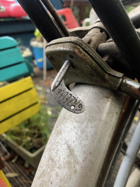

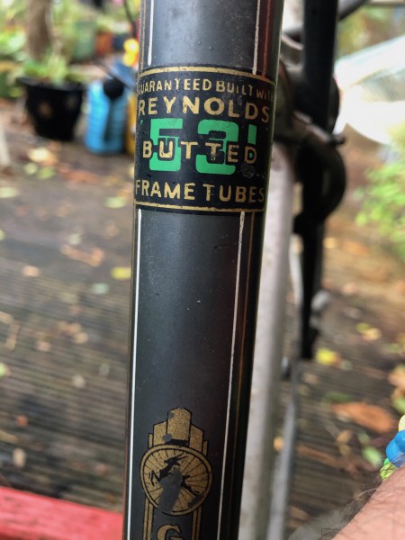

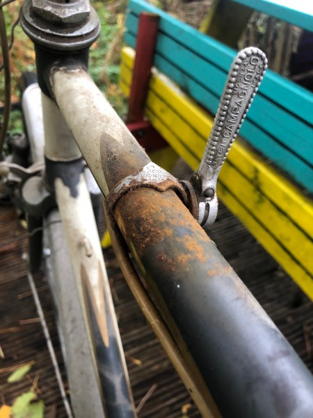

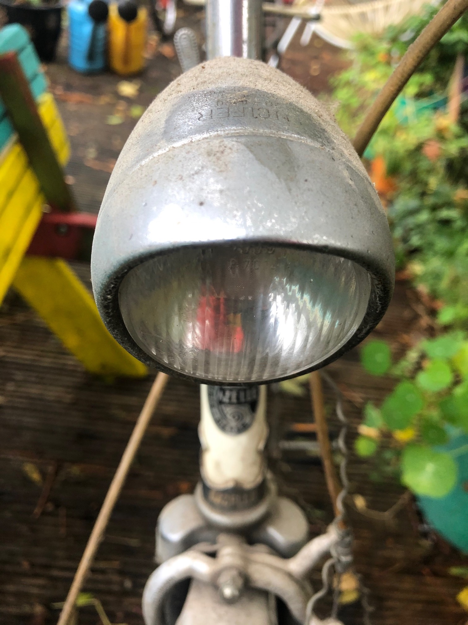

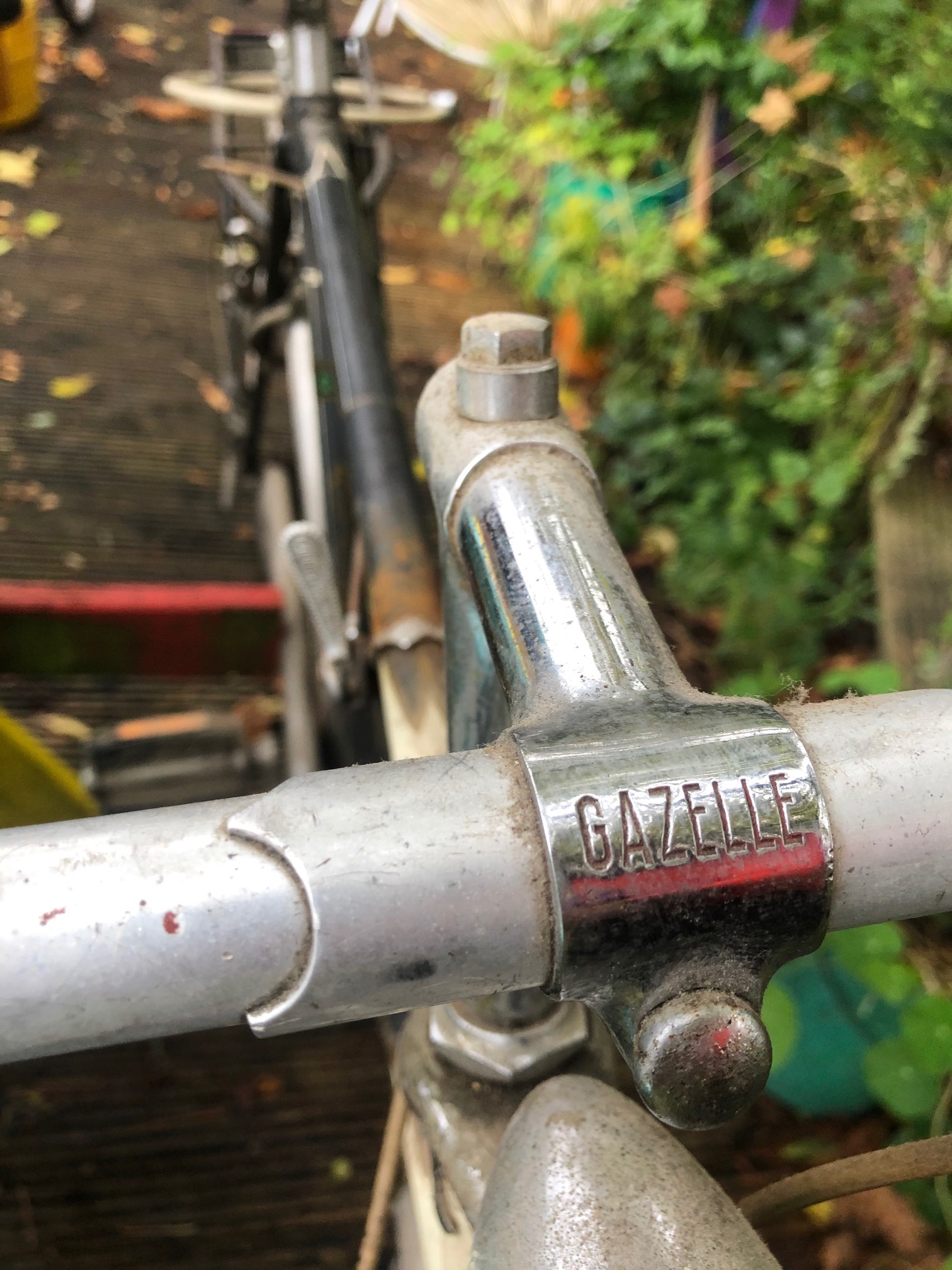

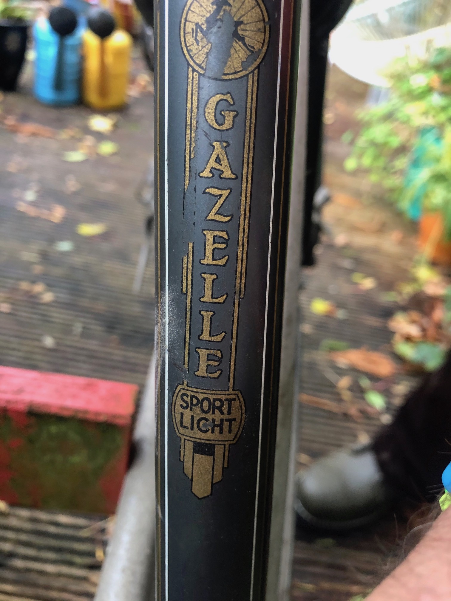

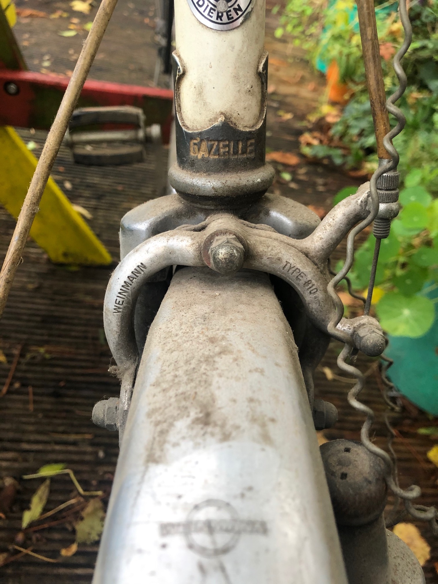

Sinds dit weekeinde ben ik ook in het bezit van een Gazelle Sport Licht. Hij heeft jarenlang stof staan happen op de zolder van het magazijn van onze fietsenwinkel in Roermond waarna hij bij mijn broer op zolder stond. Nu heb ik hem en wil ik 'm opknappen zodat ik er op kan fietsen. Zag op een ander forum een sport licht uit 1964 en die lijkt heel erg. Kan ik het jaartal ergens vinden?

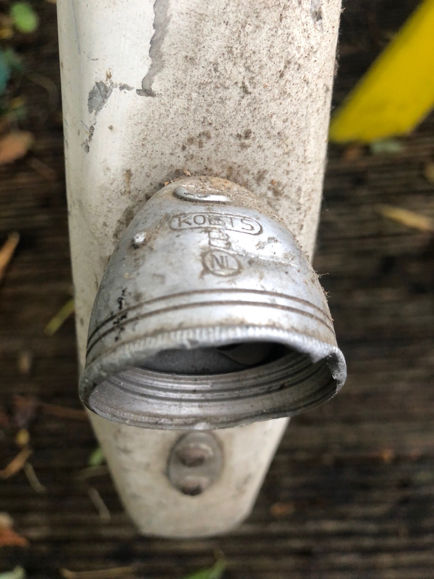

Het achterlichtje is stuk.Dus ik moet op zoek naar een andere.Is dit Koets lampje het originele?
(Overigens fiets ik nu op een blauw/witte Magneet uit 1957)

je achterlicht is niet stuk er moet gewoon een nieuw glaasje[met alu randje ] in gedraaid worden- staan vaak op mp https://link.marktplaats.nl/m1615044166 ; mooie fiets !

Zo'n glaasje heb ik wel liggen maar aangezien de rand van het armatuur ook beschadigd is kan je beter het het hele achternichtje vervangen. Koets B, die zijn nog wel vrij makkelijk te vinden.

Pfoe.. Da's ook een hele mooie. Nog behoorlijk netjes ook en uitzonderlijk met derailleur. Zit er ook een Campagnolo Sport op?

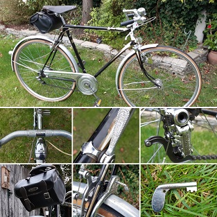

Erg mooi geconserveerde Gazelle Sport Licht.
Als het stof eraf is, zal ie er waarschijnlijk ongeveer zo uitzien.
Dit is mijn exemplaar uit 1961, met Campagnolo Sport derailleur.

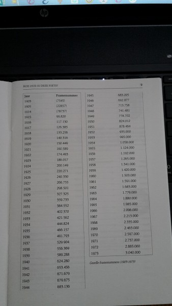

wat datering betreft: hier een overzicht van Gazelle frame nummers met bouwjaar.

De fiets is nu bij davietsie, een fietswinkel met hart voor mooie oude fietsen. Zij denkt het achterlichtje wel weer gangbaar te kunnen maken met een glaasje.
