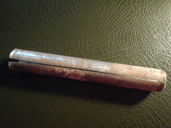

De zadelpen is eruit! Gelukt met de zaagsnedes. Maar man, man, man wat een werk.

Dat is de methode die bij mij met hulp van een gediplomeerde metaalspecialist uiteindelijk ook werkte.
De poging daarvOOr: ik had een deal gemaakt met de bedrijfsleider van mijn supermarkt om het frame op vrijdag vlak voor sluitingstijd in de vriescel
(-18 C) te mogen plaatsen en hem de volgende ochtend net na openingstijd eruit te halen -> geen succes ...
De zadelpen heb ik bewaard: [bijlage]

Het doorzagen had ik (zichtbaar) dus ook al geprobeerd. Niet aan gedacht om twee zaagsnedes te maken
