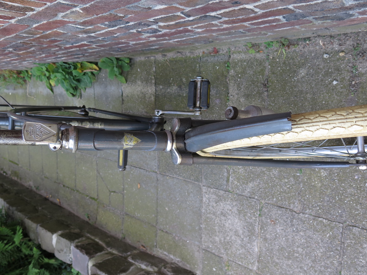

Hoi Theo . Een volledige restauratie zou wel wat zijn idd , maar dat is niet mijn ding . Ik heb hem geconserveerd zodat hij niet " slechter" word. De stuurbumpers zijn merkloos... Bijgaand nog enkele detailfotos.
Re: Burgers Super Sport
Interessant die toepassing van aluminium in de stuurbocht en zelfs de expander.

Het stuur is ook aluminium . Zo ook de velgen en de voornaaf, Erg lichtgewicht !!
het is denk ik een Brusco stuur dat geleverd is aan Burgers. en waar de fabrikant de naam Burgers in aanbracht. zie deze advertentie in DNR van 1952. Zit er op jou stuur ook een garantiemerk B2 op de stuurbuis zoals te zien op deze afbeelding?

Hoi Theo . Geen merk te vinden onder.op de stuurbuis .

Eerst heb ik hem helemaal uit elkaar gehaald. Het frame bleek op enkele punten gebroken, de transfers waren gelukkig nog vrij goed te lezen. Martin Braakensiek heeft het frame voor mij gelast en de meest roestige en aangetaste delen in een bijpassende kleur bij gespoten waardoor het weer meer een geheel is geworden (Martin is een tovenaar in dit soort werk!). Behalve de ketingkast heb ik er een enigszins passend zadel (kan nog beter) en een passende lamphaak op gezet. Aan de stuurpen kon je nog zien dat er ooit zo'n haak opgezeten heeft , klopt met de afbeelding in de catalogus. De voorvelg die Peter er in had gevlochten heb ik vervangen door een origineel exemplaar afkomstig van een oud wiel.
Jan Withaar heeft het prototype van dit model en heeft op het forum ook foto's geplaatst zie. viewtopic.php?f=50&t=6820
Dit prototype lijkt erg op het model dat Batavus al vlak voor de oorlog heeft gemaakt. Het uiteindelijk in productie genomen model supersport wijkt op een aantal onderdelen af. De schuine en liggende framebuis bestaan uit één buis en niet uit twee gebogen buisjes, de drager en spatborden zijn lichter, en er is een verend stuur op gemonteerd.
Als ik nog een keer een mooier stuur tegenkom of alleen de verchroomde stuurpen dan vervang ik de roestige die er nu op zit. Een kwestie van geduld hebben. (Dit Burgers Jirel verende stuur kon je toen ook los op andere fietsen bestellen, dus er moeten er nog wel van zijn).
