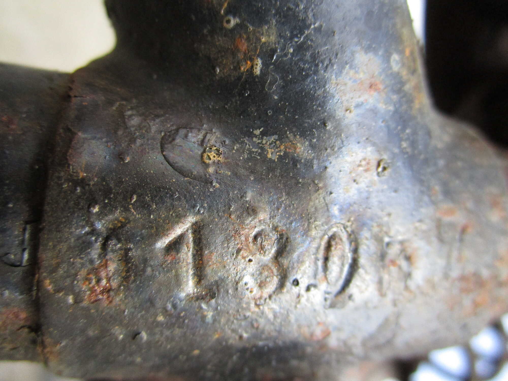

Re: Transportfiets met Union kettingwiel
Bericht door TheodK »
Als het een Union is zou er nog een cijfer voor de 1 moeten staan. wellicht is die beschadiging voor de 1 toch een cijfer. Ik heb al een redelijk beeld van de Union datering van voor de oorlog. (dank zij o.a.Union rekeningen van Velorama). Als er een 1 voor de 1 staat zou de fiets ongeveer uit 1930 moeten zijn. Als er een 2 voor staat uit 1949. Gezien de Perry naaf lijkt me 1949 waarschijnlijker. (of het is geen Union en iemand heeft er een keer bij reparatie een Union tandwiel in gezet).
groet Theo
Berichten: 795
(Het is dezelfde foto maar dan overlangs:)
Berichten: 1891
Ik ben vrij zeker dat het geen Union transportfiets is, maar het crankstel er niet origineel op deze fiets hoort. Ik ken wel een andere Union transportfiets van voor de oorlog, in het bezit van Abram. Die heeft framenummer 128.426. Die zou dan ergens van begin jaren 30 moeten zijn?
TheodK
Berichten: 450
Jeroen: in het Velorama is een rekening uit 1932 met framenummer 126.396 dus 128.426 zal ook wel uit 1932 zijn.
Berichten: 1891
Dank je!
