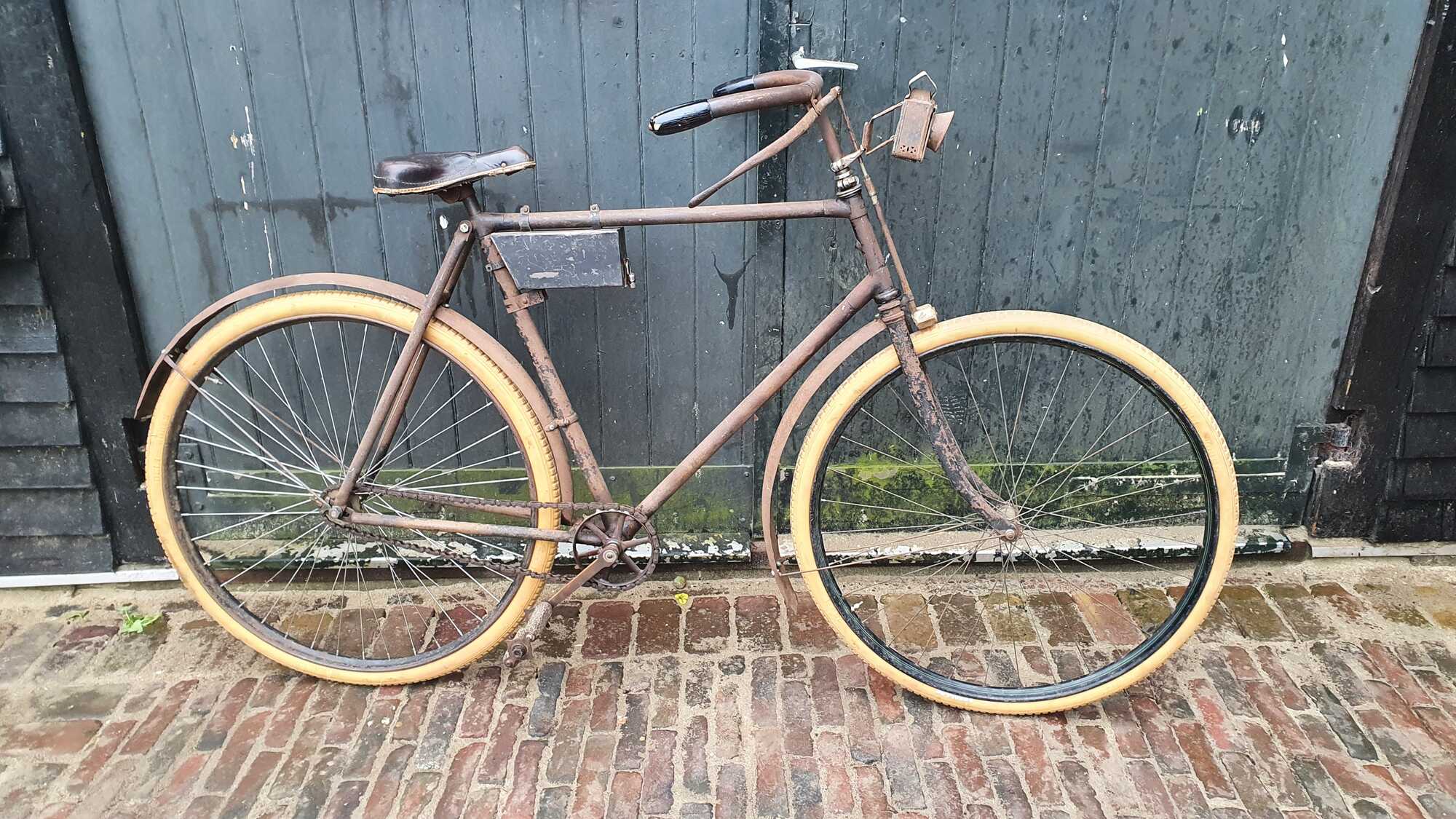

Sinds afgelopen zomer ben ik in het bezit gekomen van een safety-fiets.
Deze fiets is zeven jaar geleden gekocht door mijn vader bij een fiets-verzamelaar.
Hij heeft toen zelf een passend achterwiel gezocht, een een bijzonder achternaafje ingespaakt.
Deze zomer heb ik na het slagen van mijn opleiding deze fiets van mijn vader cadeau gekregen.
Helaas ontbreekt van de fiets de linker trapper, en een goed passende blokketting.
Met behulp van Maarten Waarlé heb ik een passende ketting over kunnen nemen , die het mogelijk maakt om in de toekomst er mee te gaan kunnen fietsen.
Nu ik nog volop bezig ben met de afronding van de Machinist Coventry( hoge bi met werk) staat de fiets rustig af te wachten voor een terughoudende restauratie.
In het verleden met veel speurwerk geprobeerd om het merk en jaartal van de fiets te kunnen achterhalen, helaas zonder enig succes.

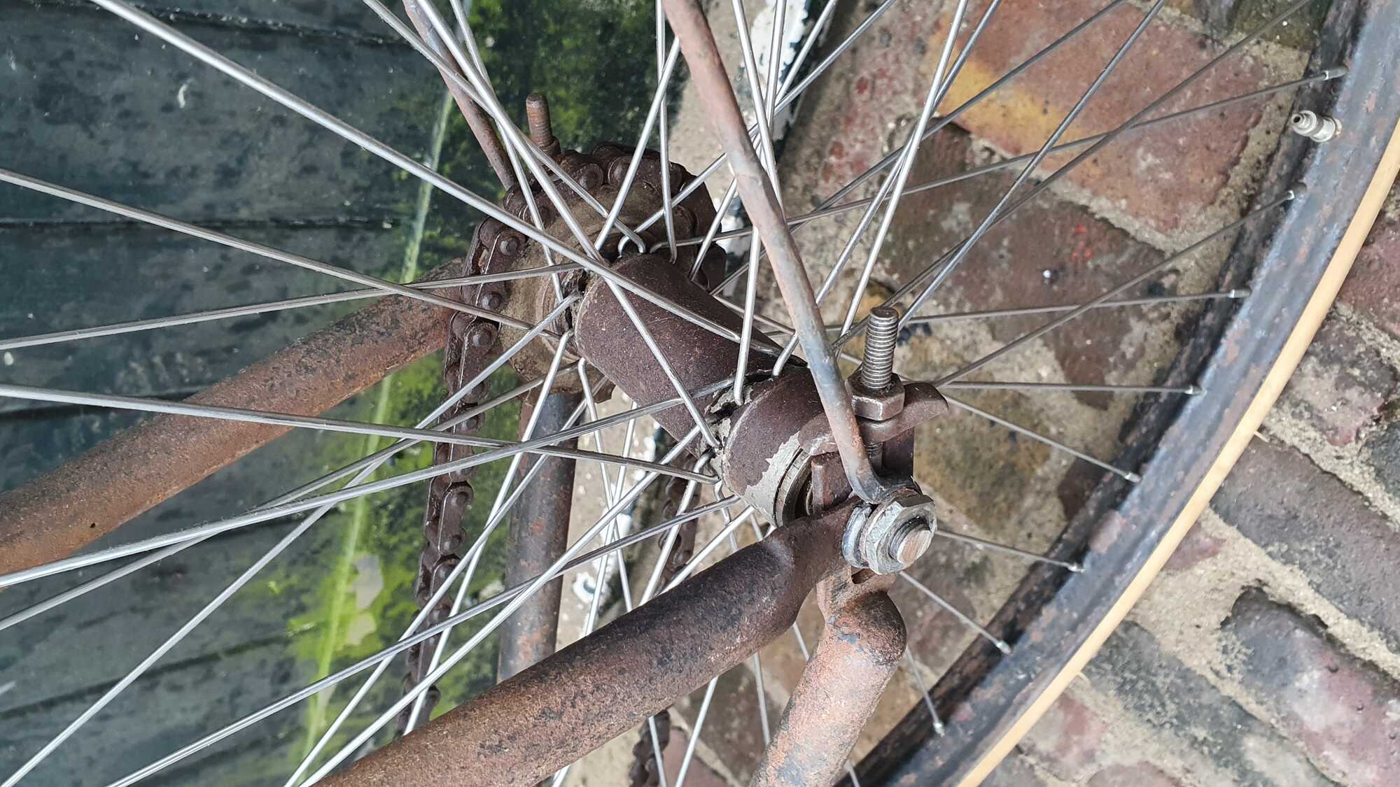

Helaas is het balhoofdtransfer door de loop der jaren onleesbaar geworden, qua cijfers of merktekens heb alleen de letters BW kunnen vinden op de buitenzijde van de bracket-as.
Voorderest zijn alle onderdelen van de fiets naamloos/cijfer loos.
Wie weet kan iemand binnen de vereniging een merk of bouwjaar achterhalen?
Onbekend merk Safety

Leuke fiets hoor!
De fiets doet mij een beetje Amerikaans aan, met die mooie stang voor de stempelrem bijvoorbeeld. En die schitterende achternaaf.
Die rem met dubbele blokken is origineel?
Zijn de gebruikte schroefdraden metrisch of Engels?
Het bouwjaar zal 1896-1898 zijn. Geen schuifbare pedalen meer, en de bovenbuis loopt al horizontaal.

Het lijkt of het voorwiel te klein is ? met een grotere maat krijg je meer een iets oplopend frame,
beter passend bij de fiets. Nol

De gebruikte schroefdraden op safety zijn Engels, vermoedelijk (withworth).
De rem met dubbele blokken is nog origineel, alleen het veertje op het remstangetje ontbreekt nog voor het terugveren van de blokjes.
Vermoedelijk hebben er in het verleden andere wielen in gezeten, het voorwiel wat er nu inzit is en vroege torpedo vrijloop met een dubbel gelegde groene bies op de velg , denk afkomstig van een vroege fongers fiets?
Het frame loopt van zijn eigen al licht schuin omhoog, van Maarten Waarlé begreep ik dat er een groter voorwiel vermoedelijk heeft ingezeten die beter past bij de schuining van het frame, met wellicht massieve banden...
Voor nu laat ik hem zo die is, alleen jammer dat er geen duidelijke merktekens terug te vinden zijn op de safety.

Wat mij bij deze safety is opgevallen en waar denk ik nog herkenningskenmerken in zitten zijn dat er een stuur klem inrichting in het balhoofd zit.
Zo achter de balhoofdbuis waar je dan een vleugelmoer verwacht. Dat is tamelijk veel toegepast bij Duitse fietsen tot nog ver in de 20e eeuw.
Ander typisch ding vind ik de spatbordbevestiging vanuit de zadelbuis.
Ik denk dat als er ergens een catalogus afbeelding opduikt met die twee kenmerken en nog een of twee andere overeenkomsten dat we dan een eind in de goede richting zitten.
Ik zou een poging doen richting de Duitse industrie.

het boutje met schroefkop in de trapas is zo te zien voor een afdekplaatje geweest,
dat zie je niet veel bij safety's, is misschien een richting naar de herkomst. Nol
