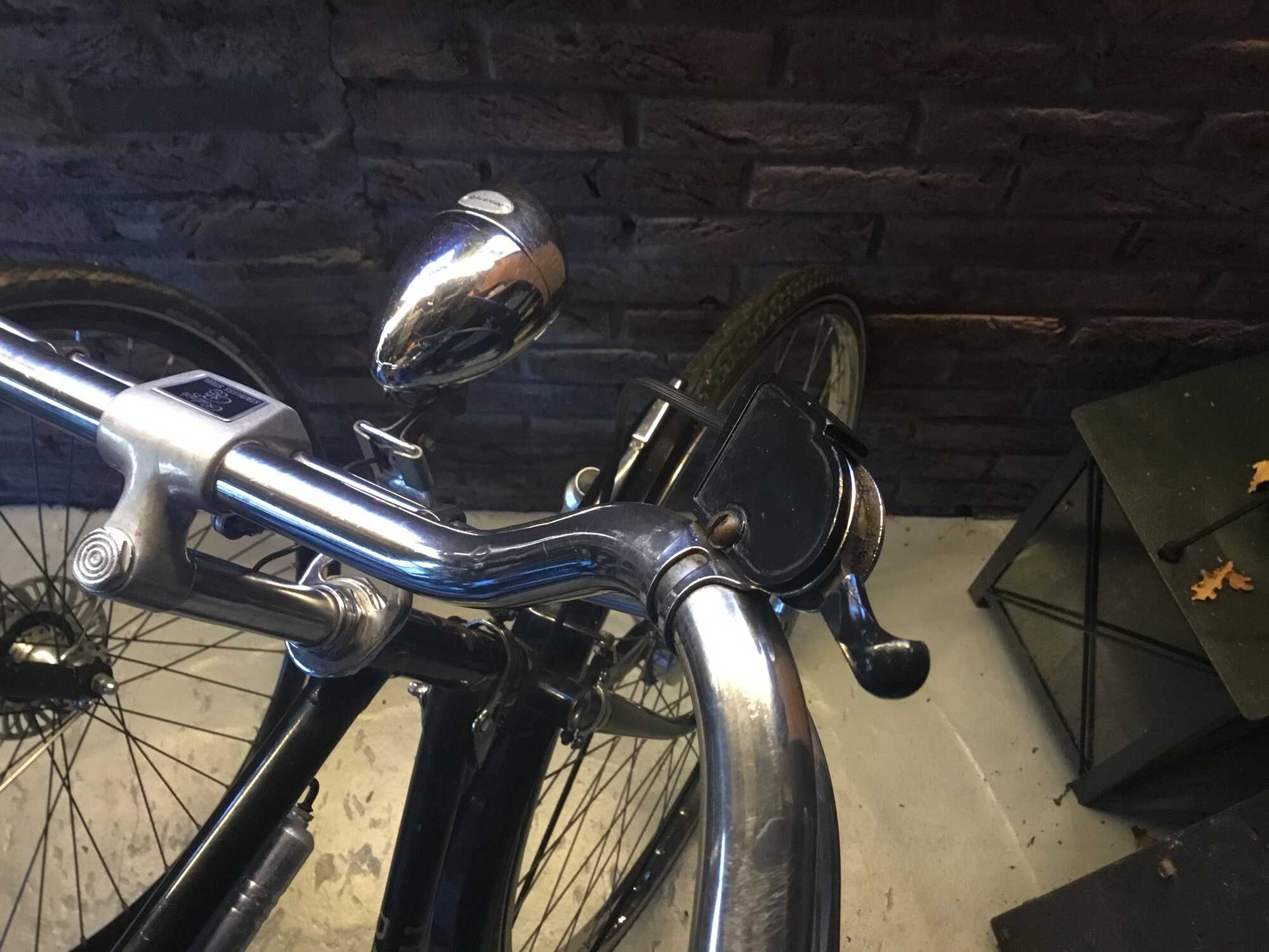

Deze Sturmey Archer versnellingshendel voor 3 versnellingen doet het naar wens. Alleen het plaatje ontbreekt. Zijn die nog ergens te verkrijgen? Of eventueel een hele hendel, waar ik het plaatje af kan halen? Dank en alle goeds voor 2021!

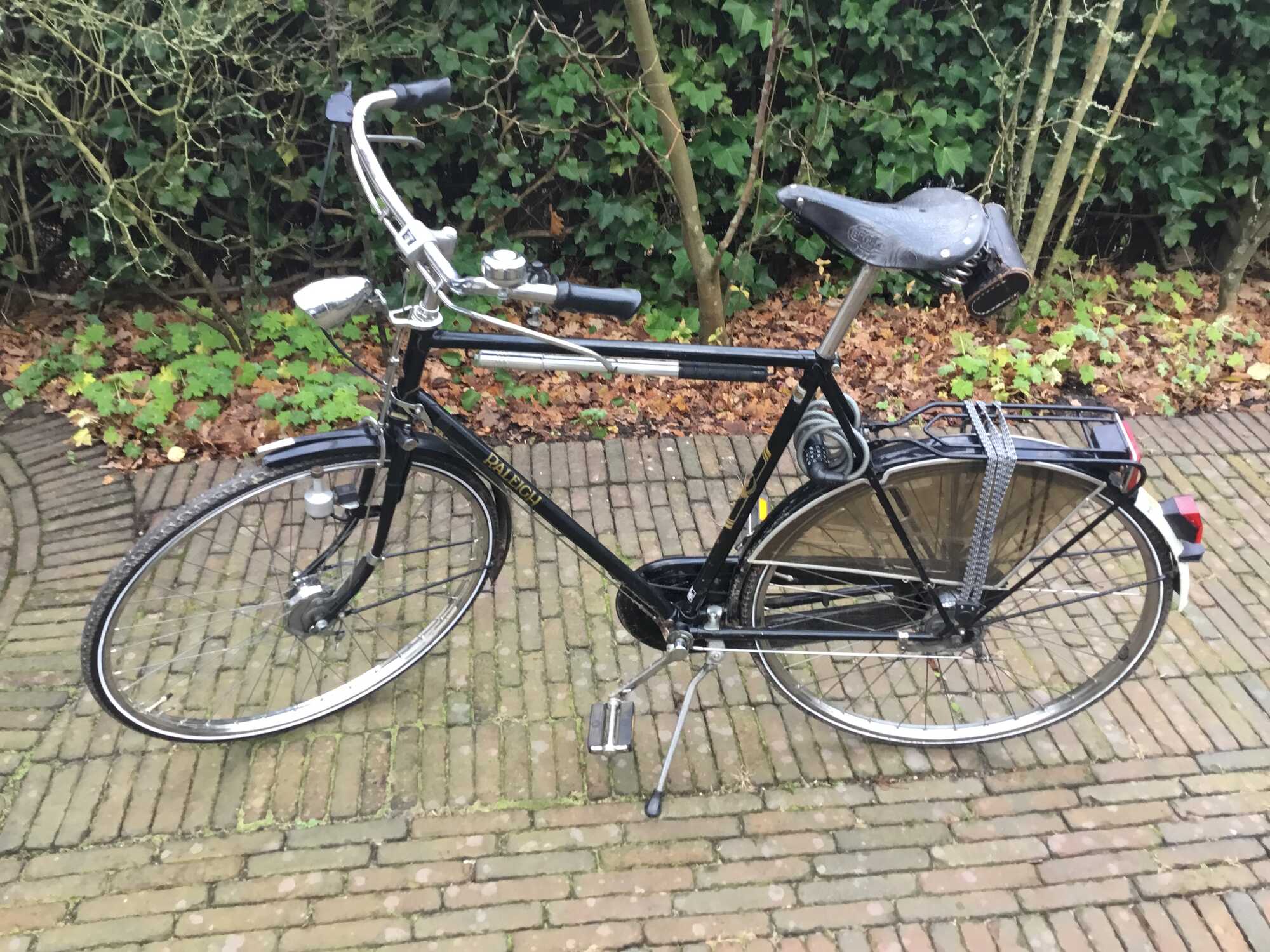

De fiets is zo te zien veel ouder dan deze versteller(=seventies). Misschien toch eentje zoeken die uit dezelfde periode komt? Ze zijn niet zeldzaam, hoor.

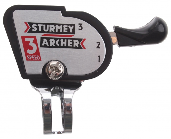

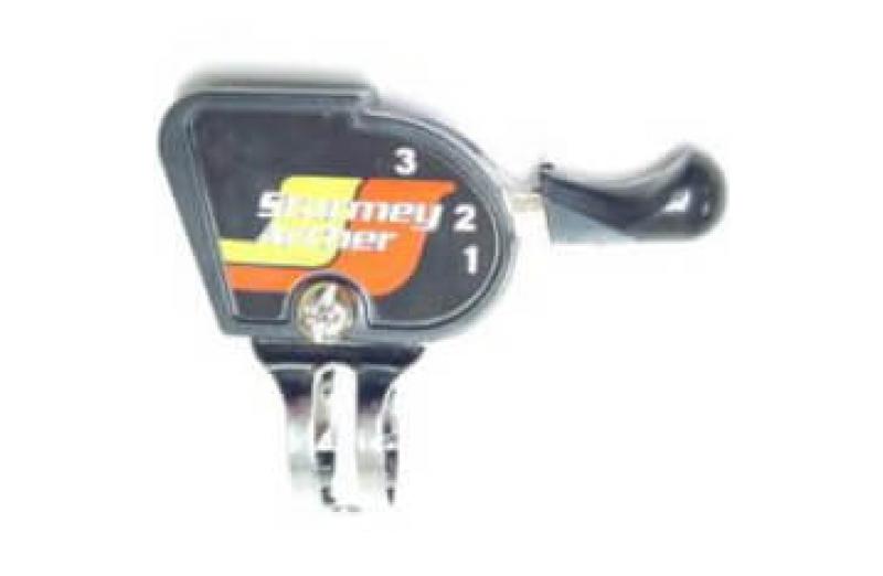

Dank voor beide reacties. Dit is een Raleigh Royal Roadster uit 1982, geproduceerd in Nottingham voor de Nederlandse markt. Ik heb hem zo gekocht, zonder plaatje, dus weet niet wat er origineel op hoort. Ik heb op internet afbeeldingen van twee plaatjes gezien, zie foto’s s.v.p. Maar dat zijn verstellers die nu nieuw te koop zijn. Welk plaatje hoort op deze fiets? Ik vind zelf het aluminium plaatje met rood/zwarte tekst het mooier dan het zwarte plaatje met rood/geel/witte tekst, maar misschien is er een ander model dat bij dat bouwjaar hoort. Hoor graag.

Die zilveren is trouwens de Sturmey Archer SLS3C en zou nog steeds te krijgen moeten zijn.

Hier is de schakelaar ook te zien. Een plaatje uit 1983 geeft de zwart-geel-rood schakelaar.
http://www.sturmey-archerheritage.com/i ... ail&id=134
Deze laatste heb ik nog wel liggen; ik ben er niet erg aan gehecht. wielv@yahoo.nl

Veel dank aan Jaccow en Velofilie. Erg leuk om de oude foto’s, advertenties etc. te zien! Ik kwam nog een mooi overzicht van de verstellers tegen: http://www.sturmey-archerheritage.com/i ... ail&id=647. Tenzij iemand nog een tweedehands zilverkleurige heeft liggen die ik kan overnemen, ga ik een nieuwe zilverkleurige bestellen. Die lijkt het best bij deze fiets uit 1982 te passen. Alle goeds!
