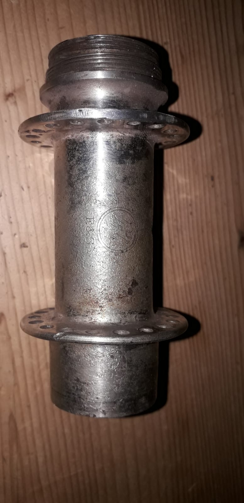

nieuwe achternaaf ze hebben de cups in de naaf vervangen en dat hebben ze met alle geweld gedaan en is het schroefdraad van de naaf beschadigd

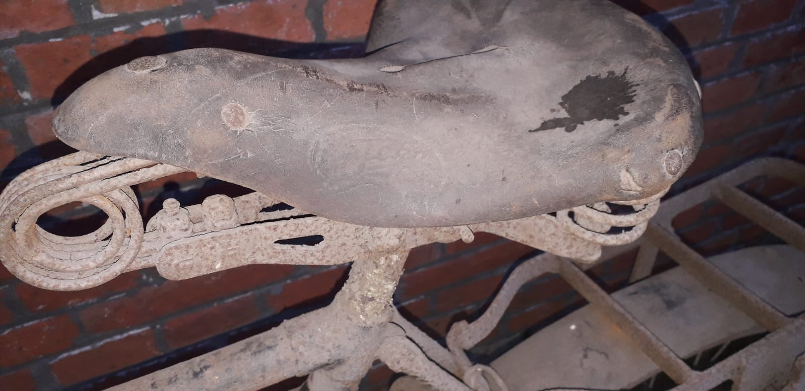

zadel

leuk project hoor. Waarom heb je een ander zadel nodig? Is deze niet te redden? Ziet er erg origineel uit.

zowel het leer als frame is gebroken

Op het binnenwerk van torpedo naven staan altijd jaartallen. Op de as en ook op de conussen. ik ben wel benieuwd of je die kan vinden. Samen met het framenummer helpt dit weer om de Kestein framenummering duidelijk te krijgen.

helaas is het hele binnen werk met ruig geweld eruit geramd en kan ik helaas geen leeftijd vinden
de as is van peerless en de rest staat niks op

Wat is de beschadiging aan de schroefdraad trouwens? Als daar wat windingen zijn beschadigd, is dat makkelijk te herstellen door met een driehoekig vijltje de groeven op te schonen. Aangezien die transportfiets doortrapnaven erg zeldzaam zijn (verbaasd me dat je zo een nieuwe heb gevonden, Ronald en ik zoeken ze al jaren), zou ik die niet zomaar opgeven.

ik gooi de naaf niet weg ik set hem in de vitrine
de cup zit ook los in de naaf omdat de oude er met geweld is uit geslagen
ik denk dat de foto,s wel voldoende zeggen
