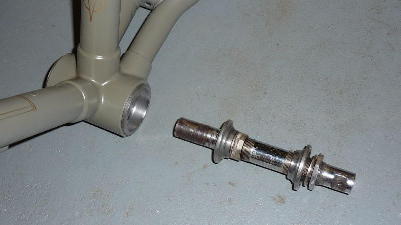

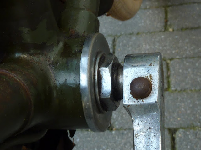

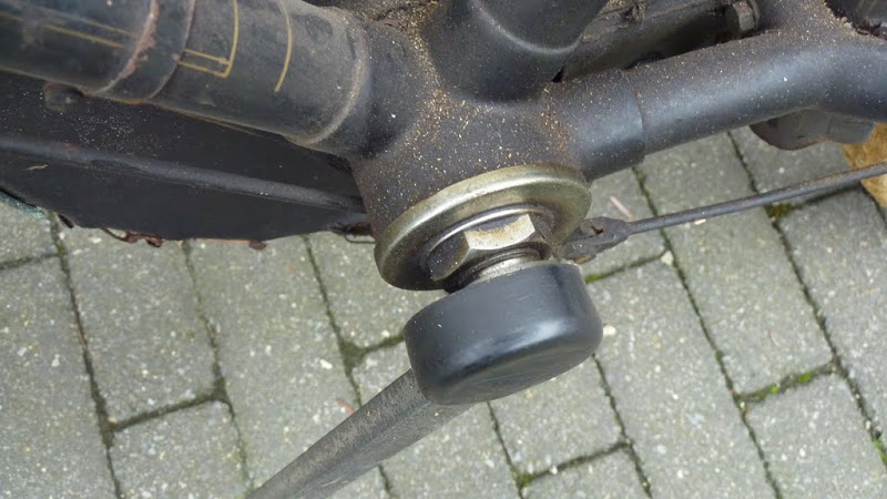

heb mijn verzameling en historiek doorlopen en de theorie van Fietser lijkt me aardig te kloppen, echter niet waterdicht (typisch voor Gazelle zou ik denken)
De 2 N°1 fietsen (1955 en 1961) hebben beide een Thomson as.

Van de 17 N°8 fietsen heeft 1 exemplaar een Thompson as (1951).

Bij de 30 Sport fietsen vond ik één Sport Luxe van 1962 met Thompson as.
... maar dat is zo te zien een Reich reparatieas met instelbare kettinglijn. Zullen we wedden dat de cupmaat 40 mm is? Zoiets zat ook in mijn Sport Luxe. Gelukkig had ik toen nog een complete overmaatse BSA busbracket.
... maar dat is zo te zien een Reich reparatieas met instelbare kettinglijn. Zullen we wedden dat de cupmaat 40 mm is?'
dat zou best kunnen. Er zat inderdaad een Reich as in toen ik hem an de sloophoop haalde en ja, de maat was zover ik mij kan herinneren 40 of 41mm.
Wedden met jou rond fietsthemas doe ik liever niet :lol:
