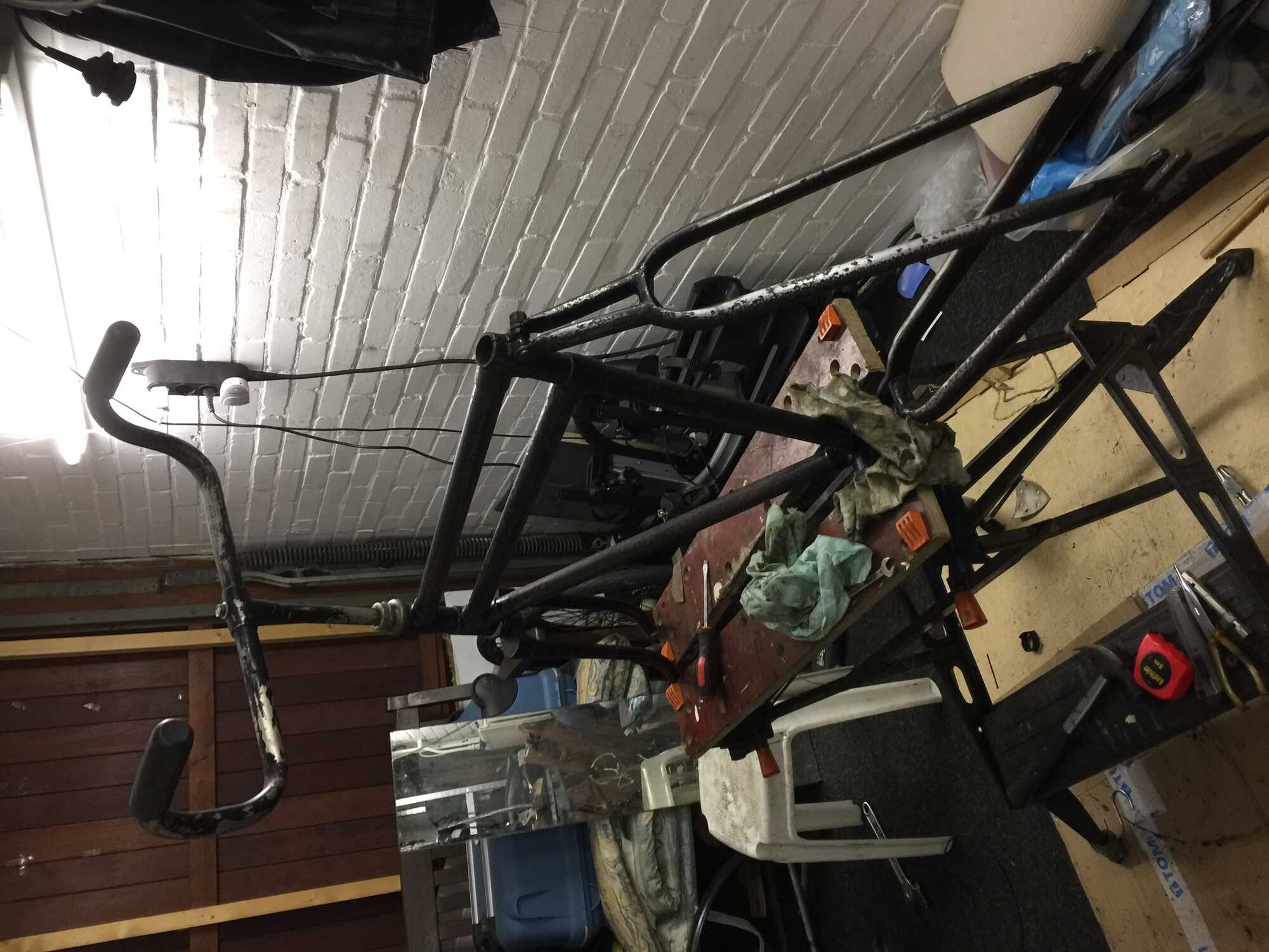

Beste oude fiets kenners - van welk merk zal dit transportfiets frame zijn ? Union ? Het ingeslagen nummer/letter is “112A” onderkant trapashuis zie foto - gr Lourens Z

De meeste transportfietsen zijn helaas niet te identificeren kwa merk. Er waren immers duizenden verschillende merken, die allemaal dezelfde onderdelen gebruikte om vrijwel identieke transportfietsen te bouwen. Een aantal grote merken zijn uitzonderingen, die specifieke kenmerken hebben, waaronder Union. Als dit een Union zou zijn, dan vinde je een ovale uitsparing in de balhoofdlugs voor het balhoofdplaatje, zoals hier te zien:
https://www.transportfiets.net/2020/07/ ... van-abram/
En hier:
https://www.transportfiets.net/2019/12/ ... an-ronald/

P.s. ik heb een merkenlijst samengesteld van de merken die ik tot nu toe ken:
https://www.transportfiets.net/2020/08/ ... ken_lijst/
Dit zijn er nog slechts ruim 100, een kleine greep aan wat er is geweest. De meeste merken van voor de oorlog (en ook nog wel na) hadden balhoofd transfers, en die zijn meestal verdwenen. Dus die merken zijn vaak niet meer te achterhalen. Maar er zijn zeker zo'n 2000-3000 fietsenmerken geweest, waarvan het grootste deel transportfietsen zal hebben geleverd.
