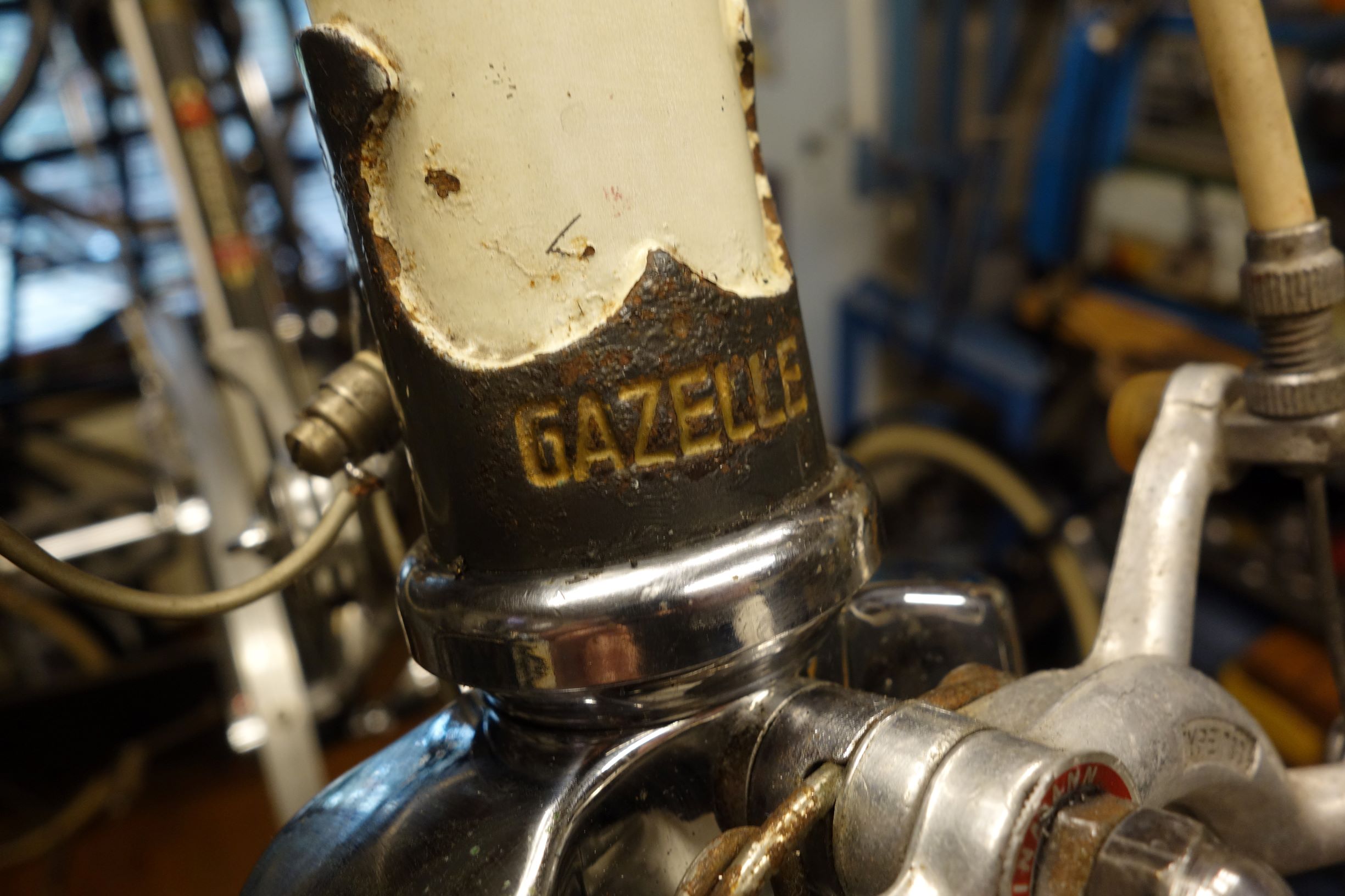

Re: Bezitters van Gazelle Sport licht en/of Sport Super licht
Ja inderdaad Schoonhoven.
De mensen van de fiets waren niet echt op de hoogte van wat het nou voorstelde.
Reynolds buizen was bijvoorbeeld geen bekend gegeven.
De fiets moet jaren in een schuurtje hebben gestaan. De ketting wilde niet meer achteruit zonder dat de derailleur vreemd ging doen.
Ik heb met het schoonmaken weer eens gezien dat het de moeite loont om lagers bij aanschaf van een fiets altijd even te bekijken. Niet echt rampzalig bij deze fiets maar het vet was wel aardig ingedroogd en met de nodige verontreinigingen. Aan de buitenkant merk je daar niet veel van maar het bevordert wel de slijtage.

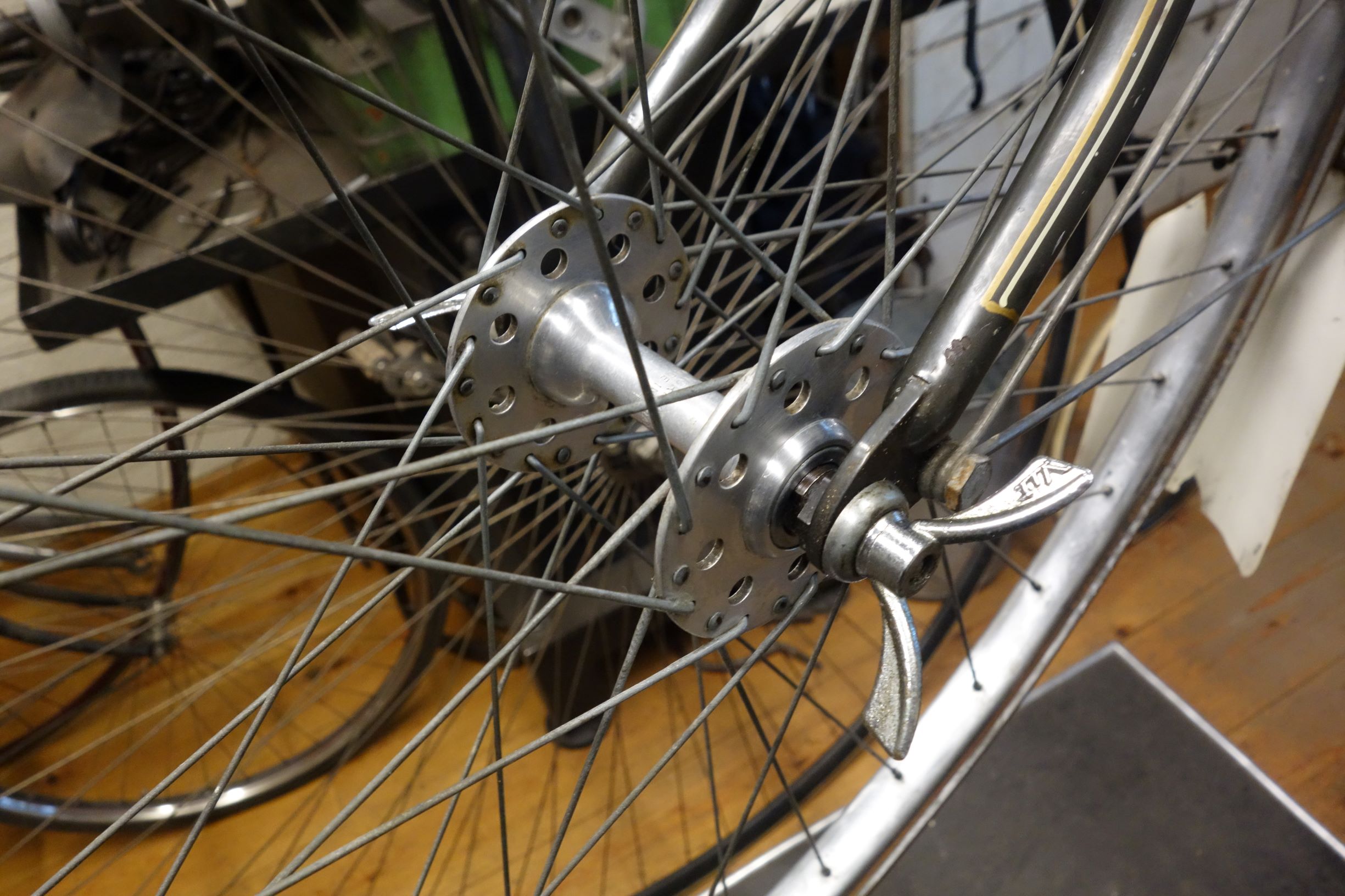

Zie trouwens dat ik het voorwiel er andersom terug in heb gezet. Dat wordt de komende jaren achteruit fietsen voor dat wiel.
De fiets heeft wel een begin gemaakt met roesten maar ik vind het nog heel acceptabel. Je ziet het ook aan het chroom hier en daar maar ja 56+jaar is ook wel wat weet ik uit eigen ervaring...

Ja je hebt gelijk, Het is voor mij meer de lol om een keer zo`n mooie fiets van Gazelle te doorgronden.
Zal wel een keer bij iemand terecht komen die het meer heeft met deze fietsen.
Zo`n handvat is zeer interessant ! Het is inderdaad van Hevea dat is nog net te zien. Ik denk dat ze makkelijk vergaan dat materiaal
