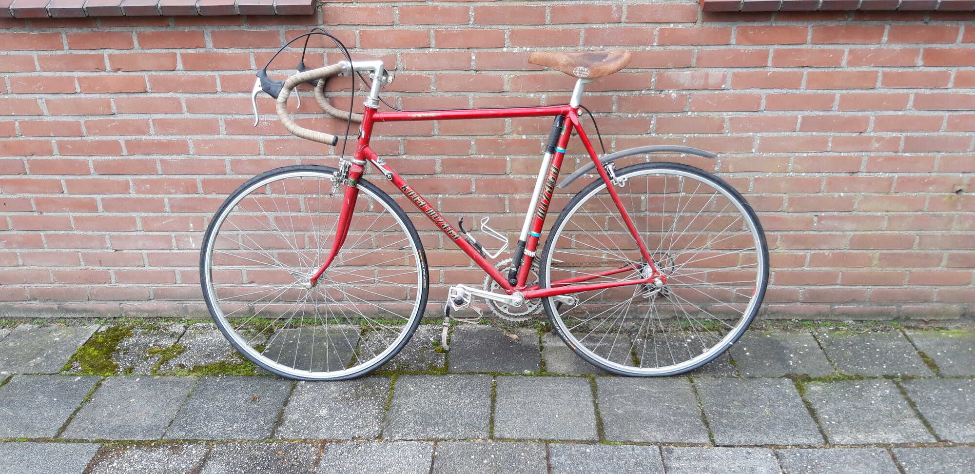

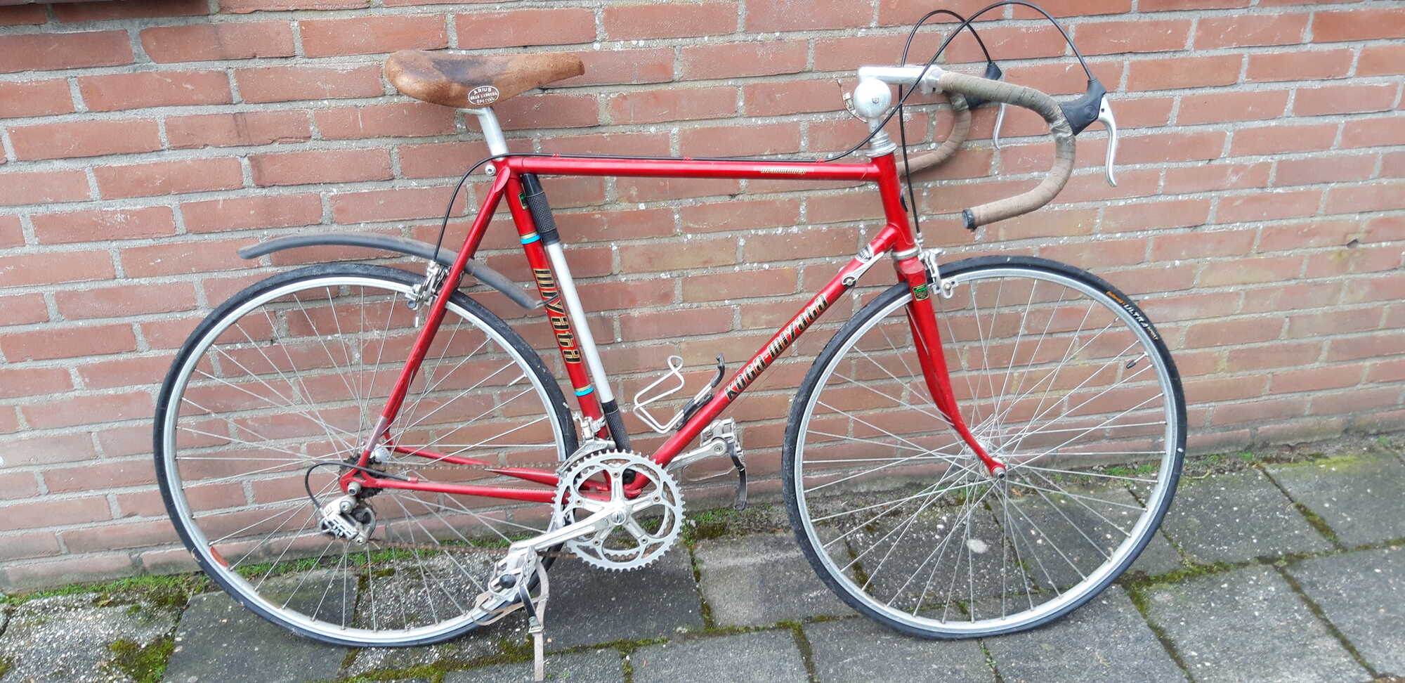

Op mijn reizen een race fiets gekocht.
Koga Miyata.
Kan iemand mij vertellen hoe oud de fiets is.
Waar staat eventueel het framenummer.
Ziet er goed uit.
Is niet echt mijn hobby maar ik kon hem moeilijk laten staan.
Wie heeft er belang bij en wil eventueel kopen of ruilen tegen iets leuks ouds.
Graag uw reacties.
Groeten uit Friesland .

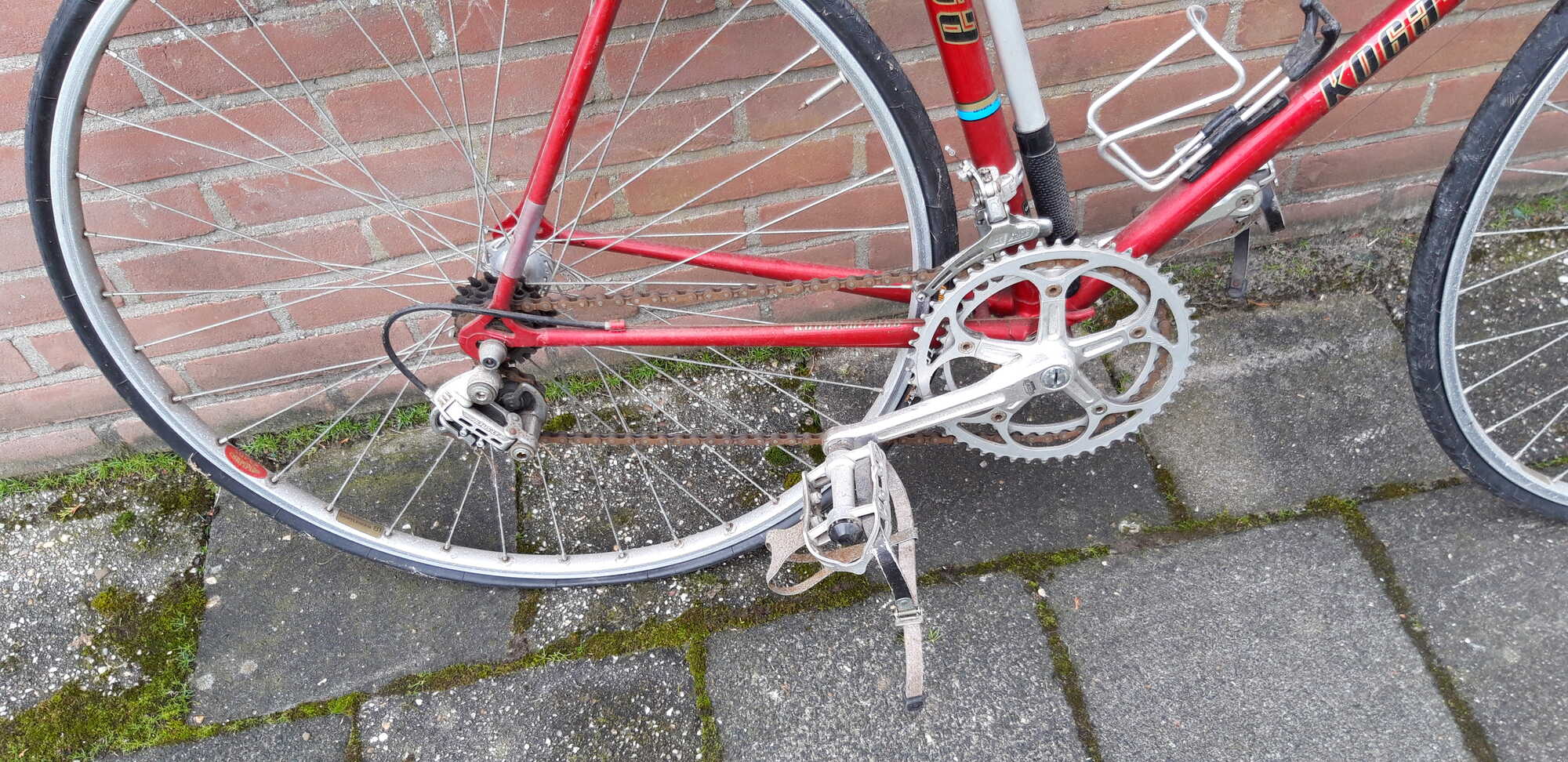

rond '80 lijkt me, maar de derailleurs lijken me later (en goedkoper) dan de cranks. In Shimano onderdelen staat vaak een productie datum, met 'Shimano date code ' moet je dat kunnen determineren
Re: Koga Miyata
Shimano en andere jaarcodes zijn te vinden op: http://www.vintage-trek.com/component_dates.htm
De Althus derailleur is origineel ; de eerste letter van de code is het jaar ( F 81 of G 82 )
Op de naven is de code vaak het snelst te vinden.

Ik heb even naar de naven gekeken.
Shimano B J voor F J achter ik snap de datering codelijst niet zo goed maar begrijp nu wel dat de fiets van 1981 is waarschijnlijk.

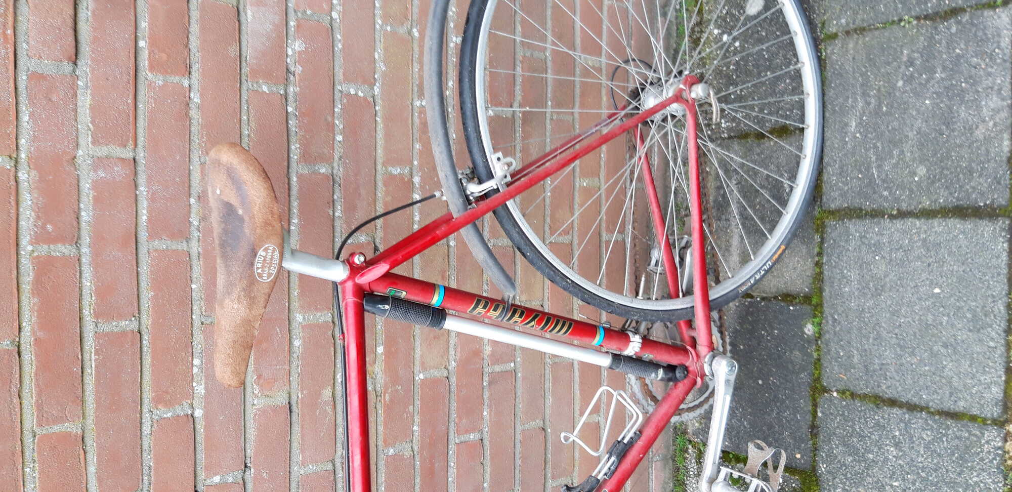

Na op de site van de Oude Nederlandse race fiets te hebben gekeken kwam ik er achter dat het framenummer op de onderkant van het bracket staat.
Het numner is K241782 dat betekend dus dat het frame van 1983 is.
Nu snap ik de Shimano datering lijst ook.
En komt er achter dat de fiets erg origineel is.ziet er na hem gepoetst te hebben ook zeer gaaf en goed uit.
