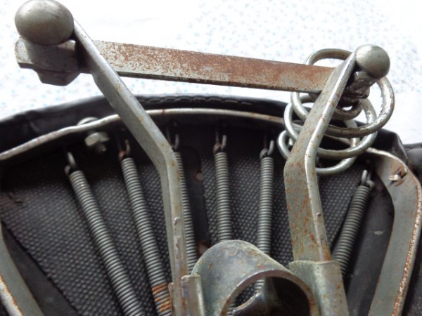

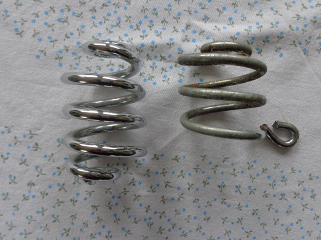

Van mijn Gazelle zadel (made by Lepper) is één van de zadelveren gebroken. Ik kreeg de tip dat Brooks zadelveren hier in zouden passen. Nu heb ik twee Brooks zadelveren gekocht maar die past m.i. echt niet.
Aan de onderkant van de "brug" lijkt hij wel te passen maar niet aan de bovenkant onder het zadeldek. Want de oude veer was bevestigd aan de achterzijkant van het zadel. Zie foto waar je het bevestigingsboutje zie zitten. ik neem aan dat deze nieuw zadelveer niet verbogen kan worden om aan de achterzijkant van het zadel vastgezet te worden? Dus heb ik de verkeerde zadelveer gekocht? Zo ja, kan iemand mij helpen aan de juiste zadelveer?

Inderdaad de verkeerde veren. De bevestiging is aan een kant haaks op de veer..

Je had het over eventueel buigen; dat lijkt mij geen goed idee.
Waarschijnlijk is de veer gemaakt van 'veren-staal' en dat heeft andere eigenschappen dan gewoon staal: onder andere laat het zich slecht (of niet) buigen, in de zin dat het niet buigt, maar breekt als je het probeert.

Ik kreeg van Wim het advies om op zoek te gaan naar een rokzadel omdat die zadelveren geschikt zouden zijn. Kunnen dat soort zadels toch nog nuttig zijn.
