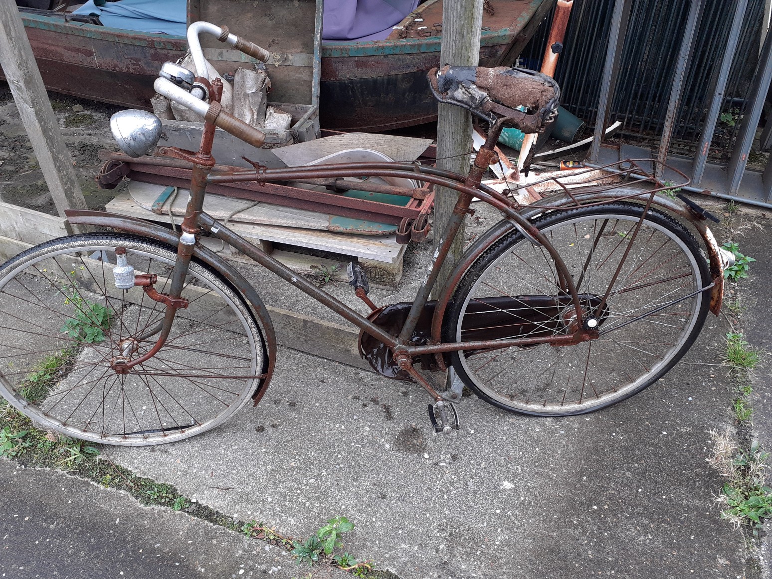

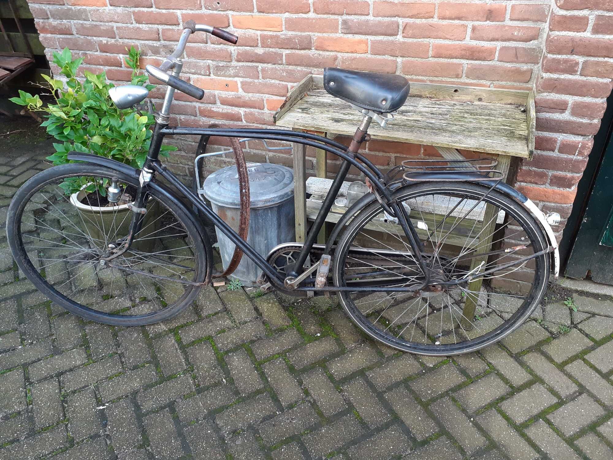

Als gevolg van de Batavus vond ik de volgende fietsen . Batavus met achternaaf torpedo 38 . En Burgers met een Zweigang uit 52. Zelfde idee qua model . Heeft lang buiten gestaan maar is toch enkele jaren terug gered .
Re: Batavus wiegeframe
Die Burgers is het model dat Burgers uiteindelijk in productie heeft genomen. met de gewone framebuis van trapas naar balhoofd. Goed om te zien dat er nu één is opgedoken.
Dit model is heel zeldzaam. Ik ken er tot nu toe twee. Eén is door een clublid verkocht naar Indonesië en de andere stond een keer op markplaats, maar was net voor mijn neus verkocht. ik weet niet aan wie (wellicht ook naar Indonesië). In Nederland ken ik er tot nu toe dus geen één.
Wel jammer dat deze fiets zo lang buiten heeft gestaan. En dat de lak daardoor erg is aangetast. Maar zo te zien is hij nog wel origineel . Ook met het verende stuur dat Burgers toen op dit model zette.

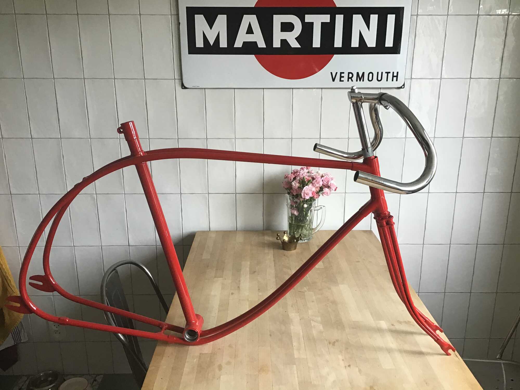

Als liefhebber van bijzondere frames heb ik een aantal jaar geleden een Batavus supersport frame gekocht. Alleen een frame met trapas slecht in de lak. Deze Wes origineel mat(50s) blauw metallic.
Na een aantal jaar rijpen op zolder heb ik me bedacht er een klassieke racer van te maken. In brandweer rood zodat het ronde frame mooi tot zijn recht komt. Inspiratie was een major taylor race stuur wat net zo mooi rond is. De voorvork is één van Humber geworden vanwege zijn dubbele dunne buisjes.
Ondanks dit een redelijk zeldzame fiets is. Heb ik besloten van het originele pad af te wijken. En hem op een bijzondere manier een nieuw leven te geven. Harte it or love it!
Ter inspiratie een foto. Peter succes met de restauratie.
Groeten Martijn.

Het valt mij nu op, je kan dit frame eigenlijk vergelijken met de Sparta "frame uit een stuk". Heeft het ook hetzelfde zwakte, namelijk de lasverbinding tussen de trapas & de frame?

@Jon: Het grootste verschil met de genoemde Sparta is dat bij dit frame de trapas-bracket aan de bovenkant van de framebuis zit.
Daarmee kunnen de trapkrachten (naar beneden) veel beter worden opgevangen.
De beruchte Sparta's hadden als gebrek dat de bracket door hun constructiewijze losscheurde van de framebuis.
