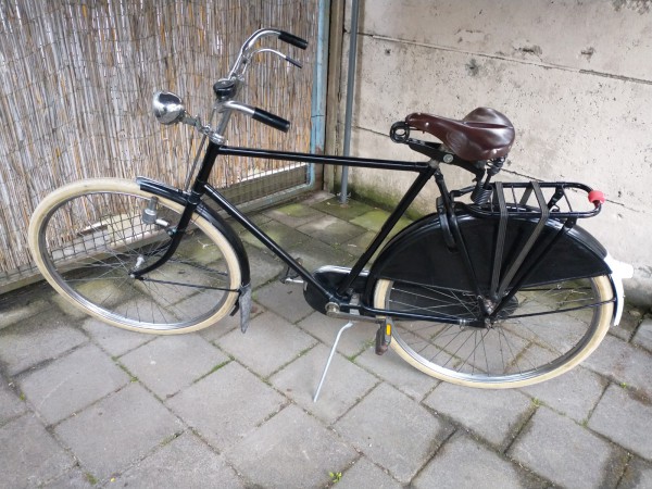

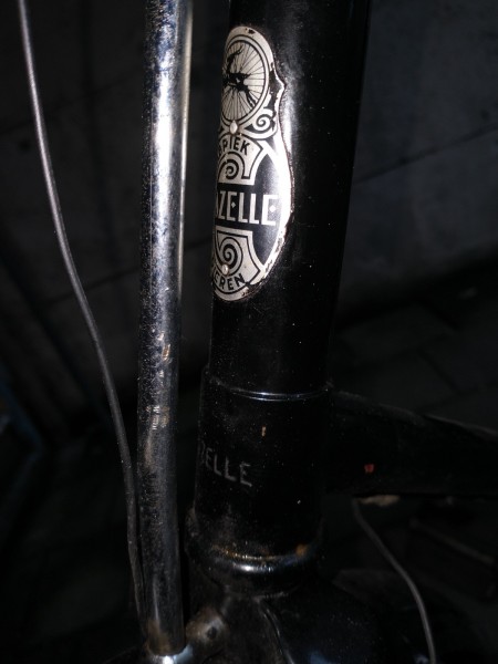

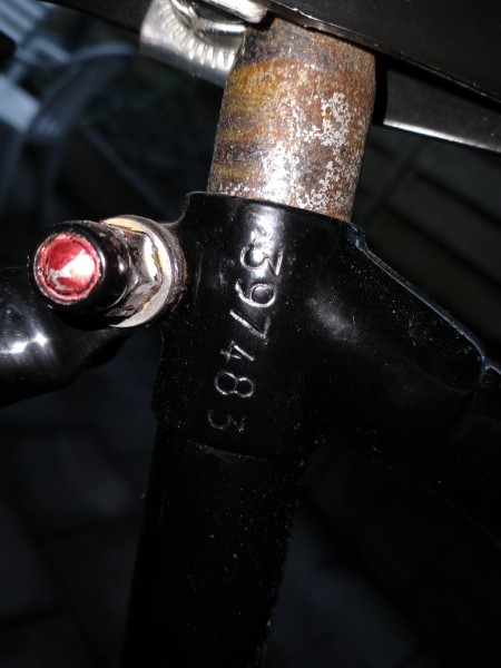

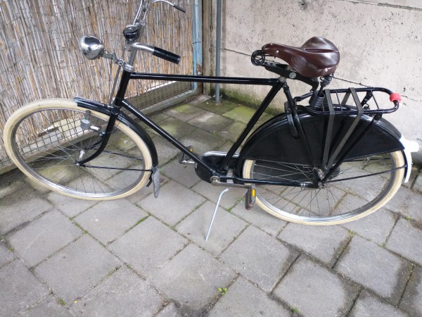

Ik heb onlangs een Gazelle met stempelrem op de kop getikt via marktplaats, echter zou volgens het framenummer database van Gazelle de fiets uit het jaar 1931 moeten komen. Dat lijkt mij stug als ik zie hoe andere fietsen er uit die tijd uitzagen. Toch komt lijkt het framenummer wel overeen te komen met dat jaartal. Mogelijk dat het een Frankenstein fiets is met onderdelen uit allerlei hoeken...
Hoe dan ook wou ik hier vragen of iemand mij hier wat meer helderheid over kan geven.
Bij voorbaat dank!

je zou het framenummer wat moeten opschuren om te kijken of er evt een 1 voor staat.
Verder ziet het er idd uit als een flink gemonderniseerde fiets.

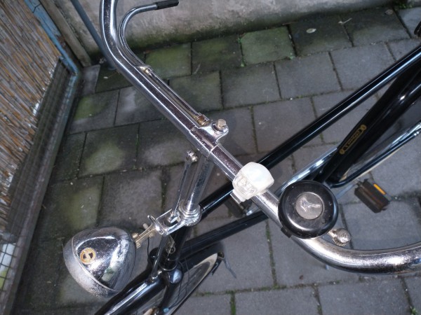

het stuur lijkt me het oude model (tot ca 55) en het merkplaatje van aluminium juist weer wat nieuwer.

Ik zou ook zeggen dat er nog een 1 voor staat. Jaren 30 is onwaarschijnlijk, met een aangesoldeerde dynamo-nok en bagagedrager.
Ik vermoed dat de fiets uit Duitsland komt, zo met die voorrem, grote jasbeschermers en Primus zadel...
