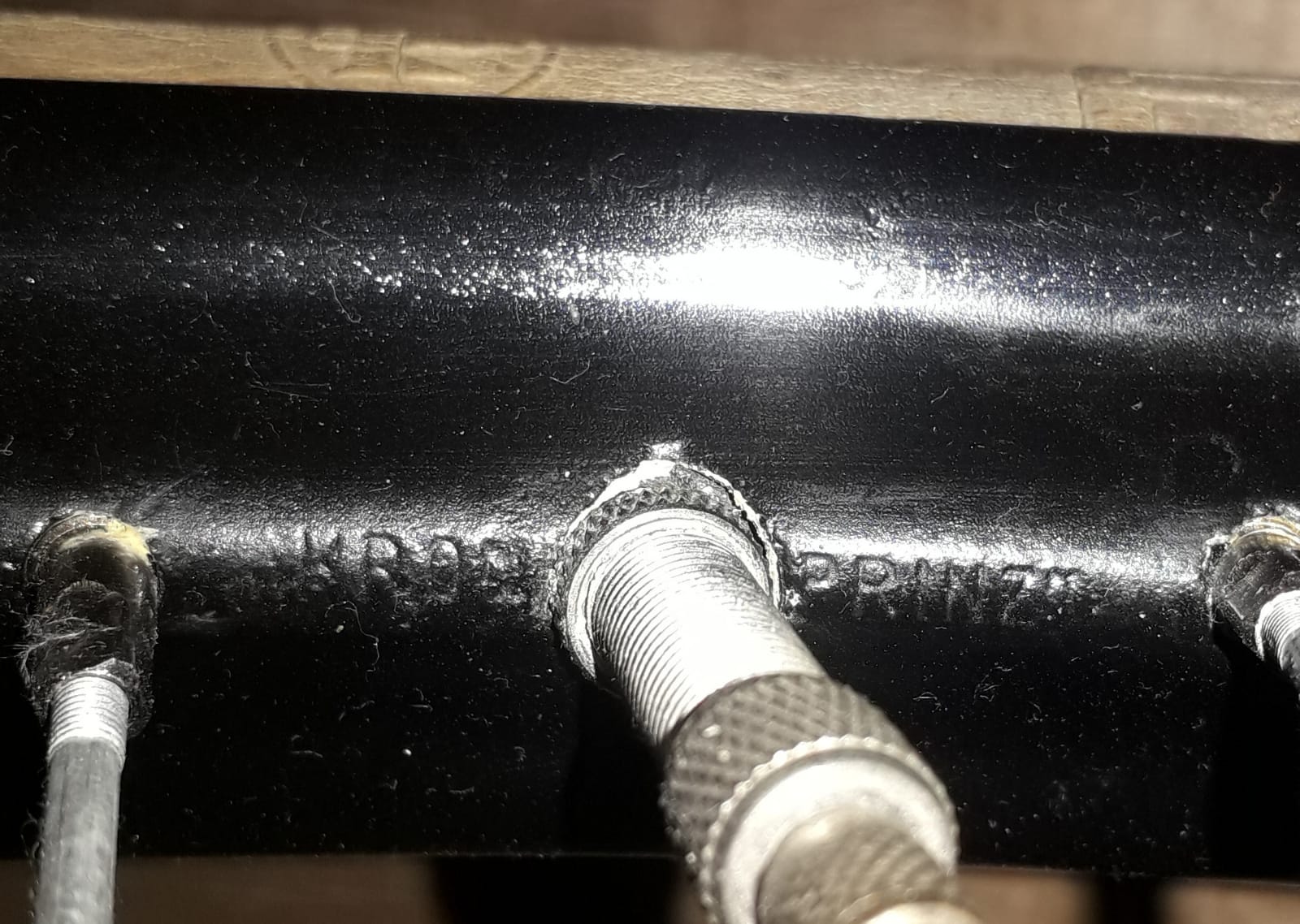

Er staan hier twee velgen van het merk Kron Prinz.
De naam staat gestempeld naast het ventielgat.
De maat is voor 622 banden, ze zijn 39mm breed en ze wegen 1700g.
Zijn dit hele oude velgen voor een transportfiets?
Of werden dergelijk velgen met zo’n hoog gewicht ook voor toerfietsen gebruikt?

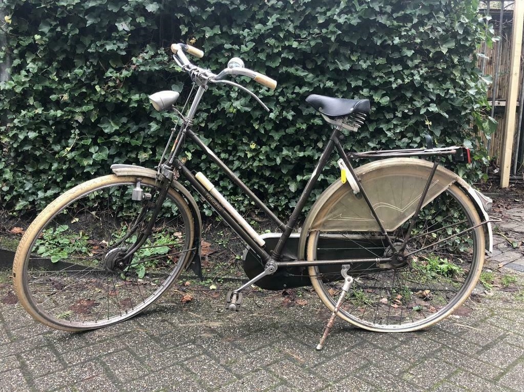

Deze mooie fiets stond in januari 2021 op Marktplaats: een Fongers Manhattan, 28x1 5-8 1 3-8, dames parallel groen - ik vermoed een PFG fiets. Ik kon het niet goed geloven omdat het oogt als een toerfiets, maar er zat, dacht ik, een foto bij van de band, al sloeg ik die niet op. Ik verwerkte de bandenmaat wel in de file-name.
Fongers Manhattan, 28x1 5-8 1 3-8, dames parallel groen, Heerenveen, E125.jpg

Charles ,ik heb eens bij een Kronprinz velg gekeken wat de maat en het gewicht is
Het gaat om een 635 velg dus 28 x 1 1/2 en de breedte is 38mm. Het gewicht is 1100 gram.
De vroege velgen tot plm 1908 hadden dat messing plaatje met klinknagels .daarna tot minstens 1913 zijn er velgen te vinden waarbij de Kronprinz gestempeld is maar niet bij het ventiel. Kort voor 1940 zie je velgen met een Nederlands octrooinummer in plaats van de naam Kronprinz.
Kronprinz velgen die vernikkeld -verchroomd zijn hebben zover ik weet altijd een zwart gelakte binnenkant en middenbies. Het remvlak (velgrem) is het enige blinkende als het ware .
Kronprinz velgen zitten oa in duurdere Fongers en Gazelle fietsen . In de goedkopere modellen zie je ze niet.
Kan goed zijn dat de velgen van jou uit een tandem komen. Gezien het wat luxere karakter lijkt me dat iets meer voor de hand liggen dan dat ze in transportfietswielen zaten. Maar het is natuurlijk per bedrijf een individuele keuze dus alles is mogelijk.

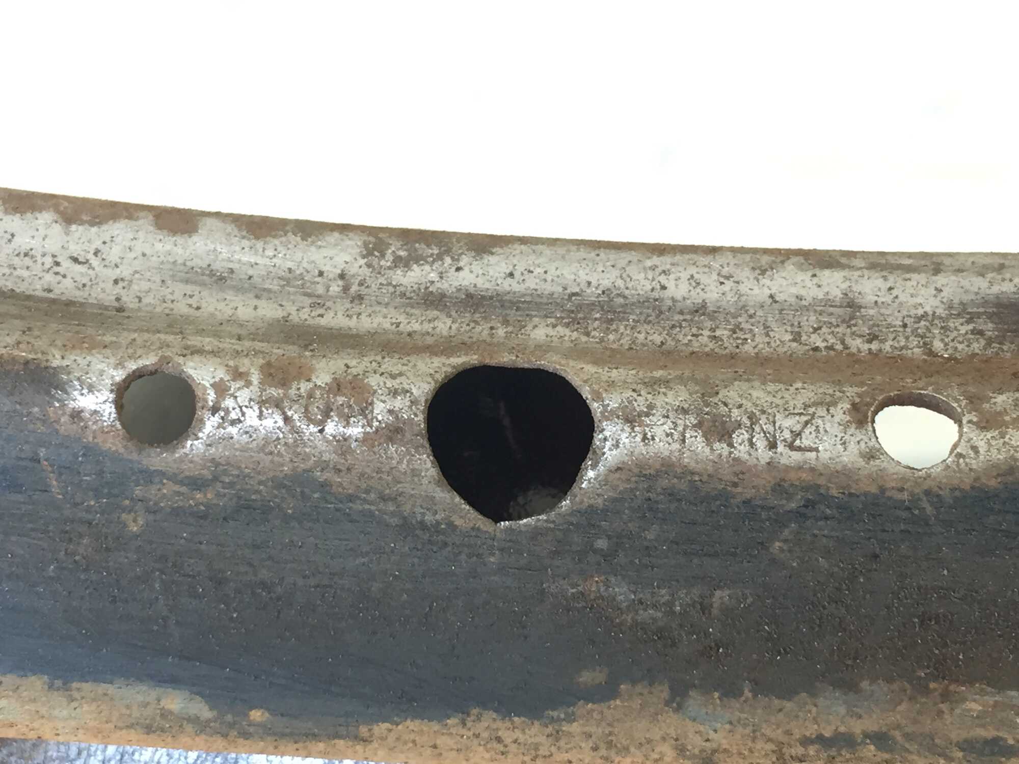

De velgen hebben duidelijk hun geschiedenis omdat ze zijn overgelakt. Tijdens het schuren is er een rood-bruine grondverf tevoorschijn gekomen waar een zwarte lak overheen is gezet. Het is niet zeker of dit de originele lak is.
Onder de lak zijn geen sporen van nikkel of chroom te vinden en ook geen slijtsporen van velgremmen.
De velgen zijn iets breder dan 38mm. Op verschillende plaatsen gemeten lees ik een gemiddelde van 39,2mm.
Daar kan ik nog aan toevoegen dat bij beide velgen de gaatjes voor de nippels bedoeld zijn voor spaak G13.
Het zal wel een beetje gissen blijven waar ze vandaan komen.

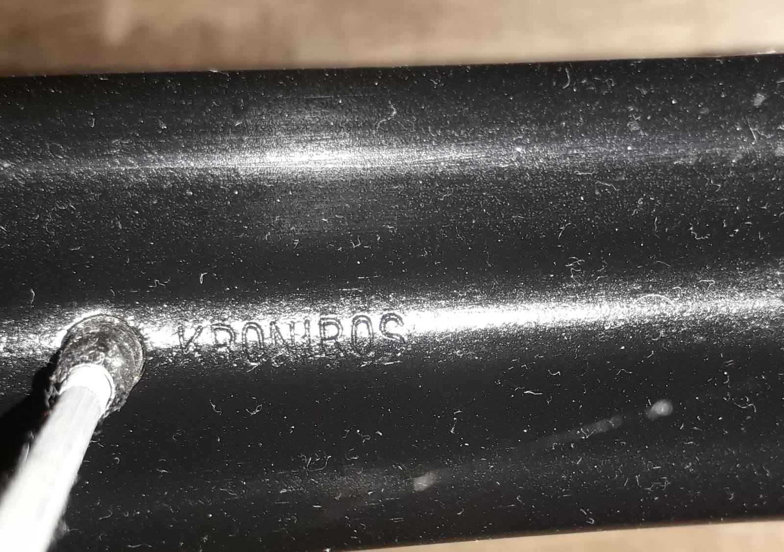

ik heb in mijn batavus uit 1932 ook kronprinz kroniros velgen
deze fiets is uit 1932
ik heb ik mijn kestein ook kroinprinz ned octro.....(octrooi nummer)
de velgen van de kestien zijn jaren 40 en velgen van de batavus zijn orrigineel
ook heb ik nog een voorwiel met een F&S naaf uit 1924 ook met kronprinz velg dus deze zijn zeker transportfiets
1 kroniros 4 spaakgaten verder
2kronprinz rondt het ventielsgat

Die tekst ''Kronirost'' (Kronprinz niet roesten) zou dat iets te maken hebben met het materiaal. Chroom-nikkel staal?
