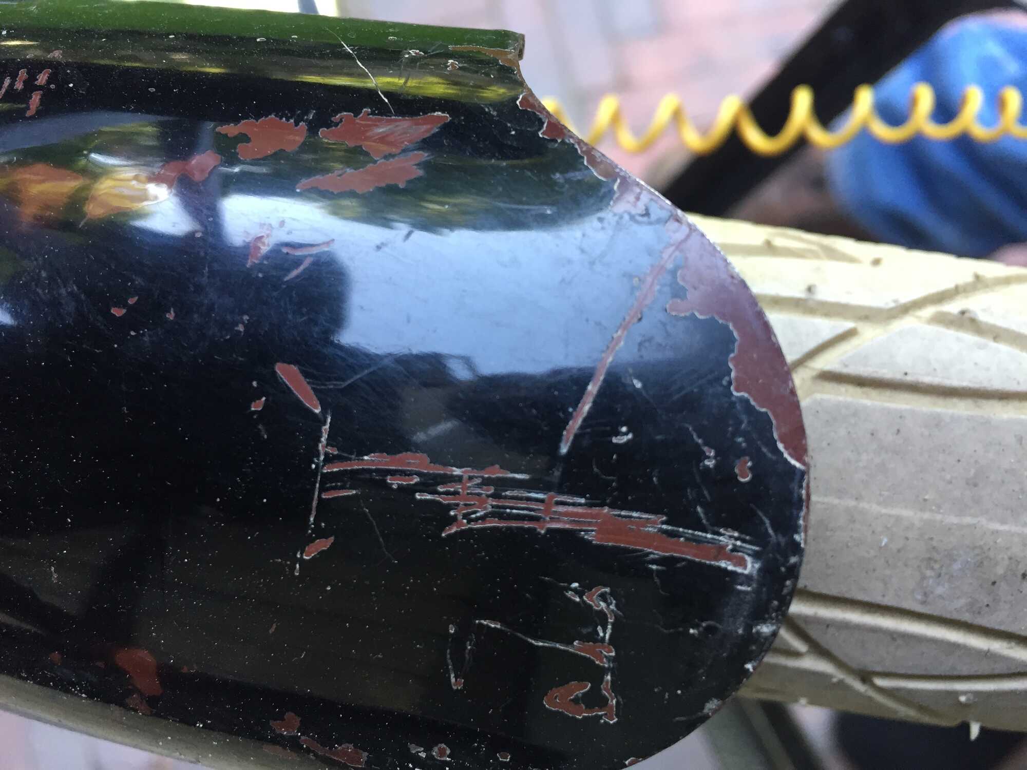

Bij punt 4 zou ik primer doen dan. Die laat zich met fijn schuurpapier heel makkelijk glad schuren.
https://www.bootschappen.nl/epifanes-mu ... quantity=1
Stappenplan is dus:
1. Fiets schoonmaken = ontvetten.
2. Noverox roestomvormer aanbrengen (dun aangezien het een spatbord is)
3. Schuren?
4. Onvetten.
5. https://www.bootschappen.nl/epifanes-mu ... quantity=1
6. Schuren met fijn schuurpapier. Nat korrel 400
7. Onvetten.
8. Spuitbus van Gamma
En denk er om dat je de fietslak van de Gamma te pakken krijgt. Ze verkopen meerdere soorten spuitbussen maar je moet dus die met een afbeelding van een fiets er op hebben. Die andere is hetzelfde als Motip.

Die epifanes multi primer komt alleen in wit grijs en bruin...maakt het uit welk kleur ik moet hebben aangezien het toch met zwart spuitbus wordt gedekt?
Berichten: 1912
Re: Welk merk lak gebruiken jullie na roest verwijderen?
De bruine kleur is eigenlijk rood-bruin.
Die kleur werd veel gebruikt op fietsen van enige leeftijd.
In oude advertenties is vaak de grappige tekst “prima gelakt” te lezen. Dat betekent dat er maar één laag lak aan is gebracht.
“Roestvrij gelakt” betekent dat er een primer is gebruikt en die was vaak rood-bruin.
De kleur van de primer komt wel eens door de zwarte lak heen als die om wat voor reden dan ook dun of beschadig is.

Beter dat wit of grijs denk ik...als ik een kras krijg dan wil ik die kras in rood hebben...

Ik heb een spuitbus van GAmma en Epifanes marine primer gekocht...
Nu de vraag - is een roestomvormer beter voor roest op je fiets te behandelen (spatborden of andere plekken op de frame zelf) of toch is een roestverwijderaar een betere oplossing?
Berichten: 1912
Da's een lastige.
Wat ik meestal doe is de roest zoveel mogelijk weg schuren en als er dan nog wat reliëf overblijft werk ik dat weg met de primer. Die werkt dan als een dun laagje plamuur.
Ik gebruik schuurpapier als roestverwijderaar. :P
Het is mij niet bekend of de roestomvormer beter beschermt dan de primer.
Wat ik wel weet is dat ik in de jaren dat ik met fietsen bezig ben nog nooit heb gemerkt dat zich roest onder de nieuw aangebrachte lak aan het vormen was.

Dus op zich kan net zo goed een roest verwijderaar van HG of Rustyco halen ipv omvormer...zucht dan ga ik opnieuw op onderzoek welke nou het beste is voor staal etc

Bedankt voor dit. Ik heb uiteindelijk voor een Rustyco Gel gekozen dus geen omvormer (als het om onderdelen gaat die je niet kan onderdompelen dan is deze de beste, gewoon met kwast aanbrengen en wachten). Is aan de hoge kant qua prijs maar bespaart een hoop gedoe. Volgens mij nu heb ik alles voor roest behandelen.
