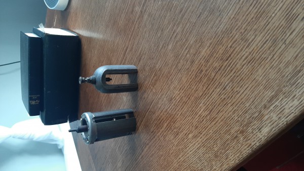

Beste leden,
Wie weet hoe ik magneten weer krachtig krijg? De afbeelding in de bijlage toont een magneet uit een Bosch en één uit een SBR/SBK(?) dynamo.
Graag jullie advies.

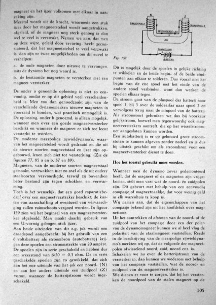

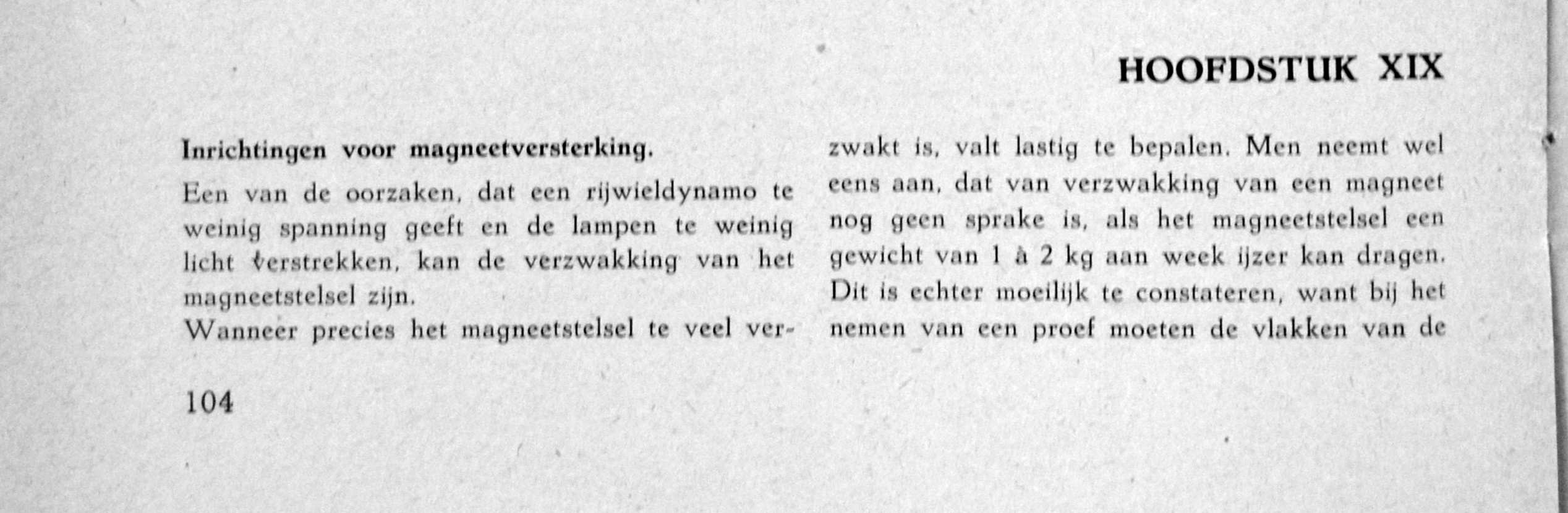

naiksepeda schreef: 14 jun 2021, 23.50 Beste leden,
Geen wereldkwaliteit afbeeldingen, maar met de bijgaande pagina's uit 'Verlichting van Rijwielen en Carriers' moet je een eind kunnen komen. De optie om met 220V en doorslaande zekeringen te werken zou ik niet als eerste proberen ;)
