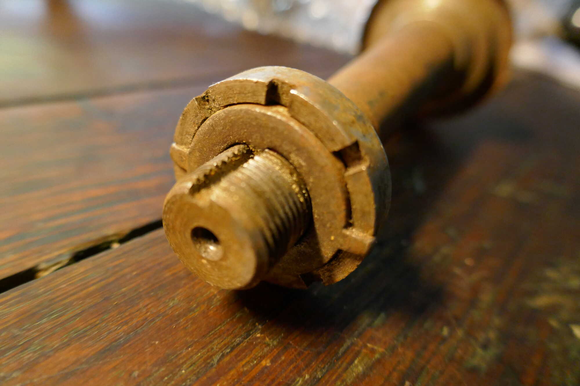

Maar ik mis, wat jij aangeeft, de nokjes op de ring dan ook. Je bedoelt niet het nokje wat in de as valt toch? Want die zit er wel op.

Dan heb ik een unieke gevonden!

Dit bedoel ik:

Ik wel, namelijk bij Gazelle / Apollo bakfietsen. De ring is dan ook zonder 'vleugeltjes', en de schroefdraad veel fijner dan de gebruikelijke schroefdraad bij bakfiets zijnaven.Jeroen Zuiderwijk schreef: ↑22 jun 2021, 11.35 Tot dusver ben ik nog geen verschillende draad tussen rechter en linker naven tegengekomen. Maar ik ben ook geen conussen tegengekomen die kunnen draaien als de blokkeerring erin zit. Normaal vallen zowel de nokken op de ring in de as als in de conussen.
@GewoonMarky, misschien kan je een paar foto's plaatsen, dat helpt bij het duiden van verschillende onderdelen

Ja, deze heb ik wel aan de andere kant en op de velgen die ik gebruikt heb om alle om te zetten. Maar dus niet op as van de linkerkant. Ik zal es wat fotootjes nemen en plaatsen.
