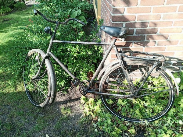

Dag allemaal,

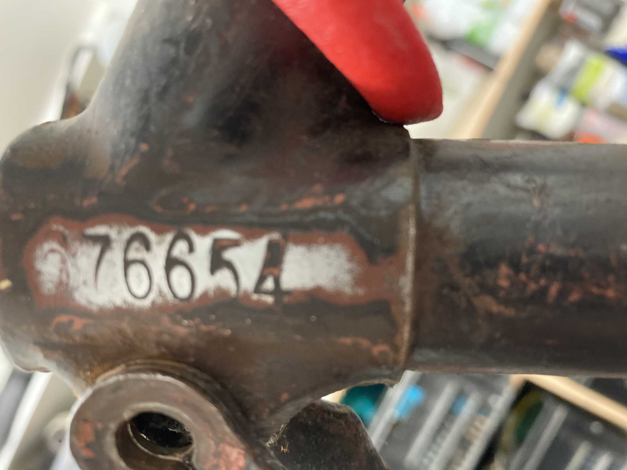

Na geruime tijd op zoek geweest te zijn naar een oude herenfiets van Gazelle heb ik er vorige week één kunnen kopen. Ik was op zoek naar een model zonder aangelaste beugel voor de dynamo en aangelaste nok voor de bagagedrager en dat is gelukt. Hieronder de fiets in staat tijdens de aanschaf.
Na thuiskomst heb ik geprobeerd het framenummer te achterhalen. Deze zat goed verstopt onder een dikke laag verf. Na wat voorzichtig schuren kwam nummer 676654 naar voren. Met de info die beschikbaar is van Gazelle zelf kom ik uit bij bouwjaar 1942. Klopt dit of zou ik de tabel anders moeten lezen?

Volgens de datering boekje van de Vereniging 1943.

Daar zit nog aardig wat werk in... Wat zijn je plannen met de fiets? Of ziet hij inmiddels er al anders uit?

Jon, bedankt voor je reactie. 1943, nog steeds een respectabele leeftijd! Weet je misschien ook welk type Gazelle het hier betreft en waardoor het verschil in bouwjaar ontstaat? Natuurlijk, twee verschillende bronnen maar toch interessant om te weten.
SportSpeciaal; dat dacht ik ook toen ik hem op de foto en daarna in real life zag staan. Eigenlijk zijn alleen het frame en fork in aardige staat. Het kettingblad is ook wel redelijk maar de cranks dan weer niet. Bijna alles dat eraan geschroefd is kan bij het oud ijzer. Het frame is in het verleden een keer met de kwast grotendeels overgelakt en recenter nog een keer of wat voorzien van zwarte spuitverf. Een vorige eigenaar heeft de fiets voorzien van 'interne bekabeling' voor de achterverlichting. Hiervoor zijn twee gaatjes geboord in de lugs die ik weer dicht wil maken. Ook is de liggende achtervork ter plekke van het boutje ter bevestiging van het achterspatbord erg ver verroest. Daar kan nu zo een m10 bout doorheen...
Herstellen naar origineel met alles erop en eraan lijkt mij voor deze fiets een hele lange weg, ook omdat ik dit nog nooit eerder heb gedaan. Een mooi alternatief voor het frame vind ik een pathracer, hier is immers niet veel voor nodig. Ik heb de fiets nu helemaal uit elkaar liggen incl. trapas en balhoofd en wil nu eerst gaan kijken of de basis (frame, vork, trapas en balhoofd) o.k. zijn om verder op te gaan bouwen.
Erik
Erik

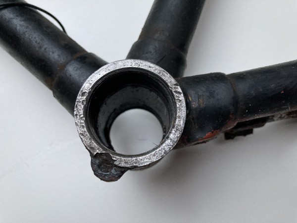

Ik ben geen Gazelle expert. Voorzichtig met onderdelen weg gooien! De cranks zal ik eerst met afbijt behandelen, vaak krijg je een leuk verassing. De spatborden lijken misschien origineel, maar meer detail fotos zal hulpen om goede advies te geven.

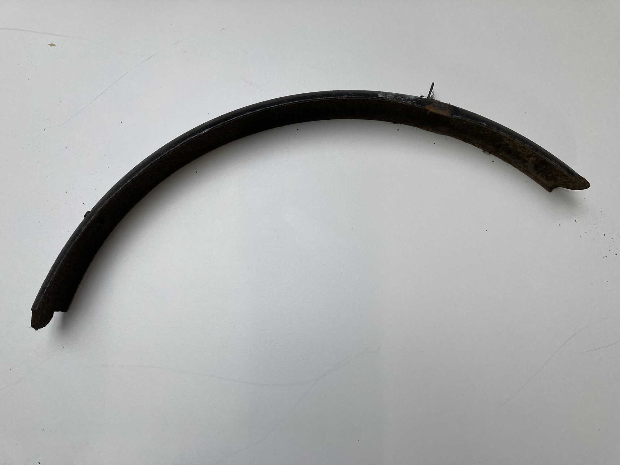

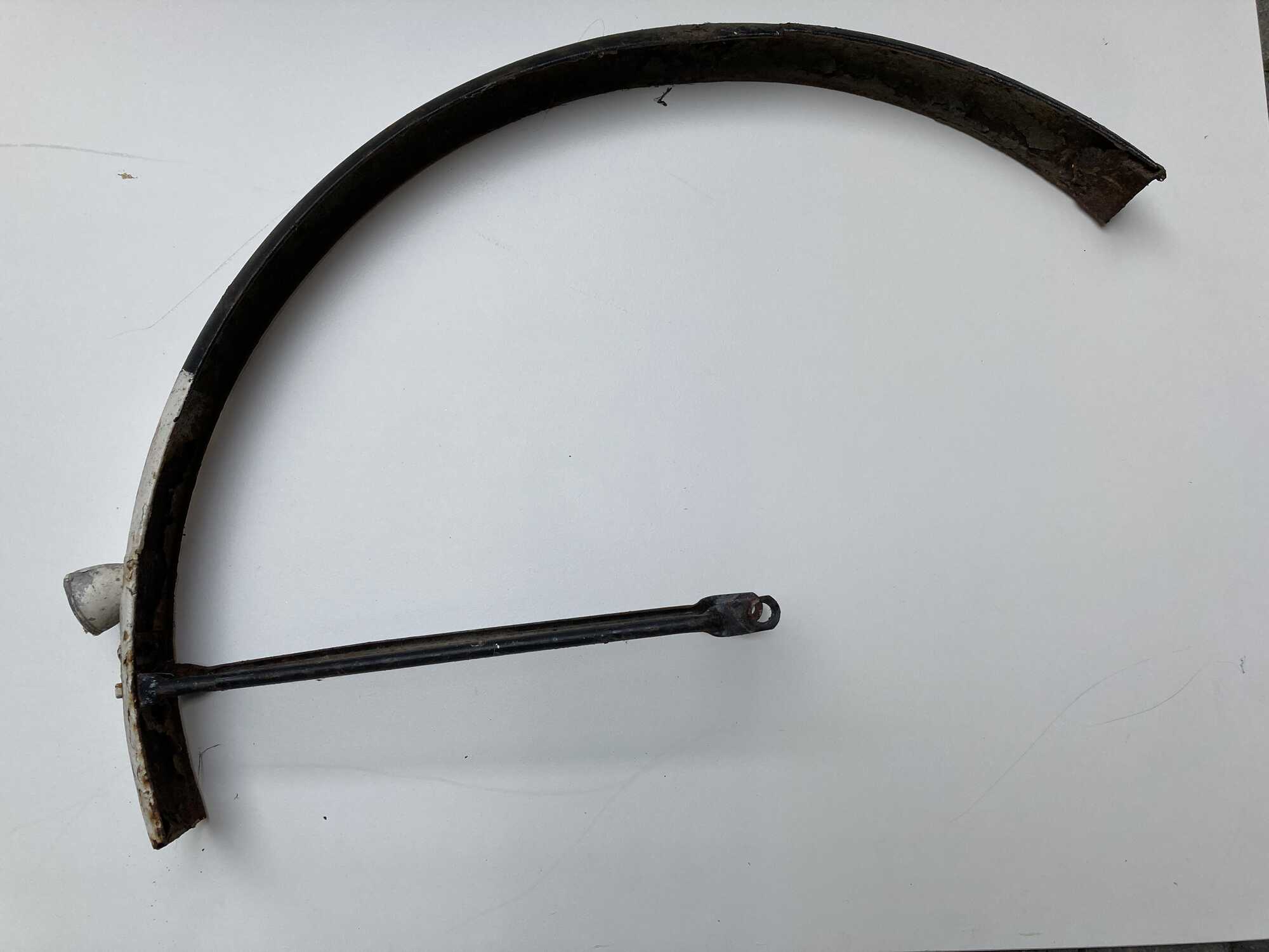

Wat ik ervan weet, hadden Gazelle spatborden een profiel, aan de zijkanten een ribbel. Het kan zijn dat dit anders bij fietsen die verder teruggaan dan die uit mijn herinnering. Normaal gesproken zou ik het jammer vinden een zeldzame fiets uit de Tweede Wereldoorlog tot pathracer te vermaken. Als er toch al weinig onderdelen meer origineel zijn, kan het toch logisch zijn om zo nog zin te geven aan het frame. De aantasting van het chroom van de crank en alle andere verchroomde onderdelen is te herstellen.

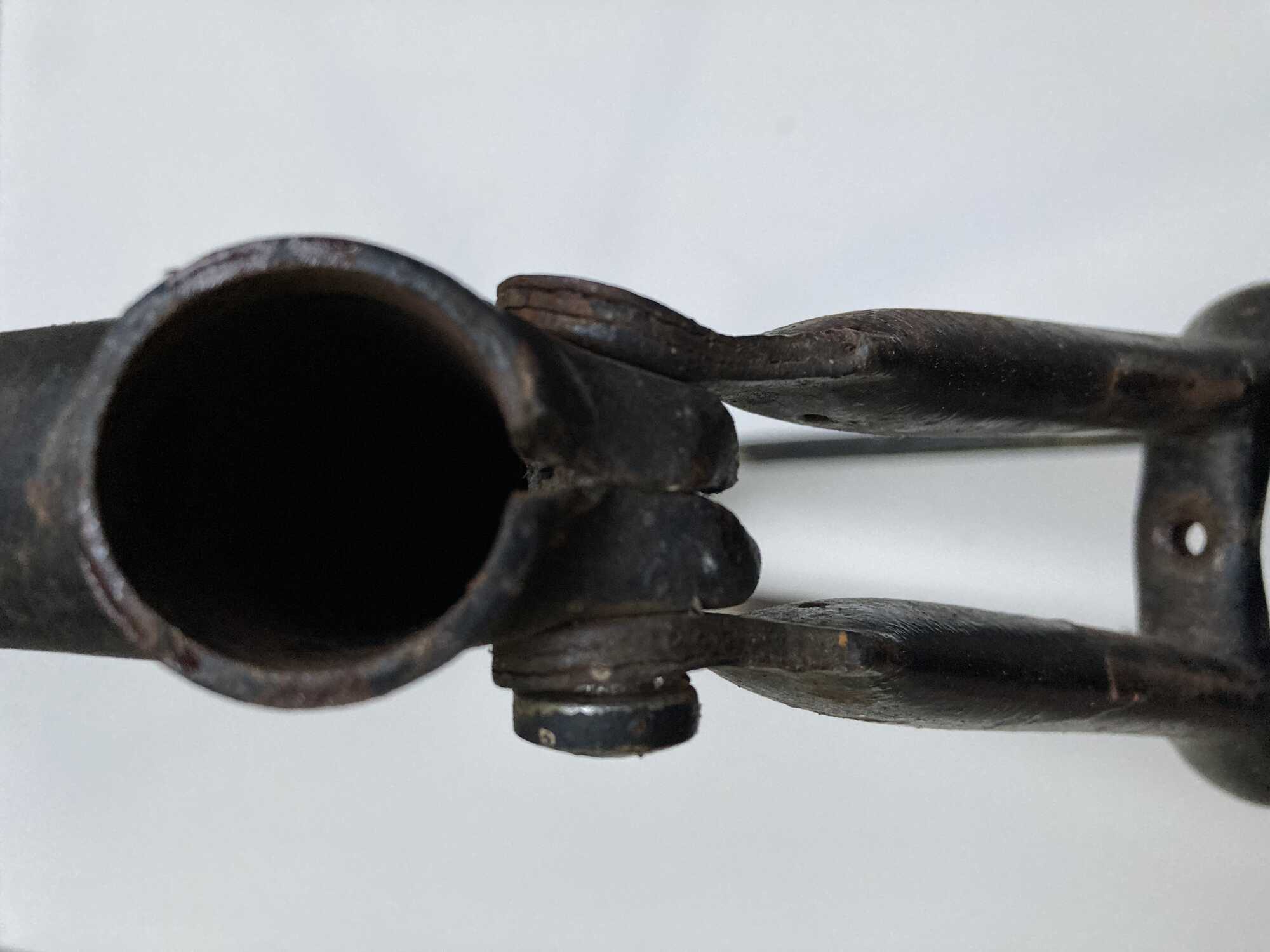

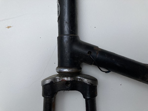

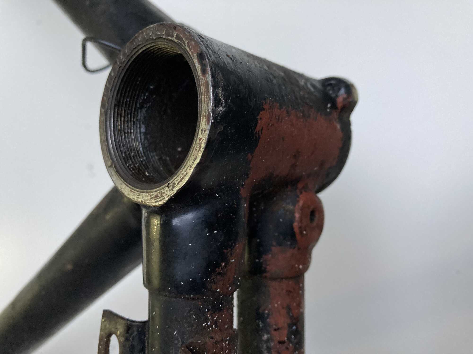

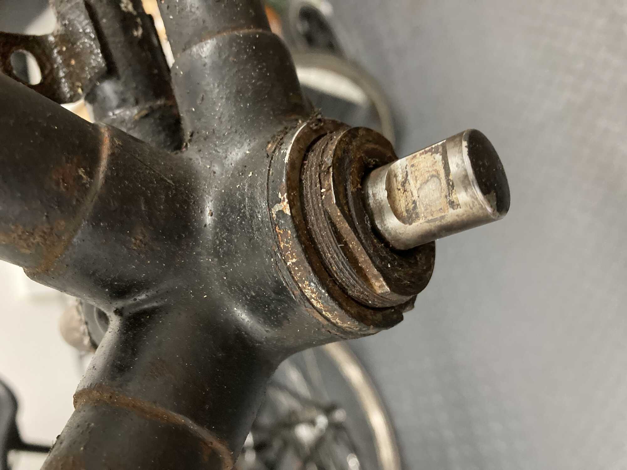

Frame
- Lijkt goed recht.
- Gedeeltelijk overgeschilderd met kwast en overgespoten. Op veel plaatsen wat roest onder de (nieuwe) verf. Lijkt niet onoverkomelijk.

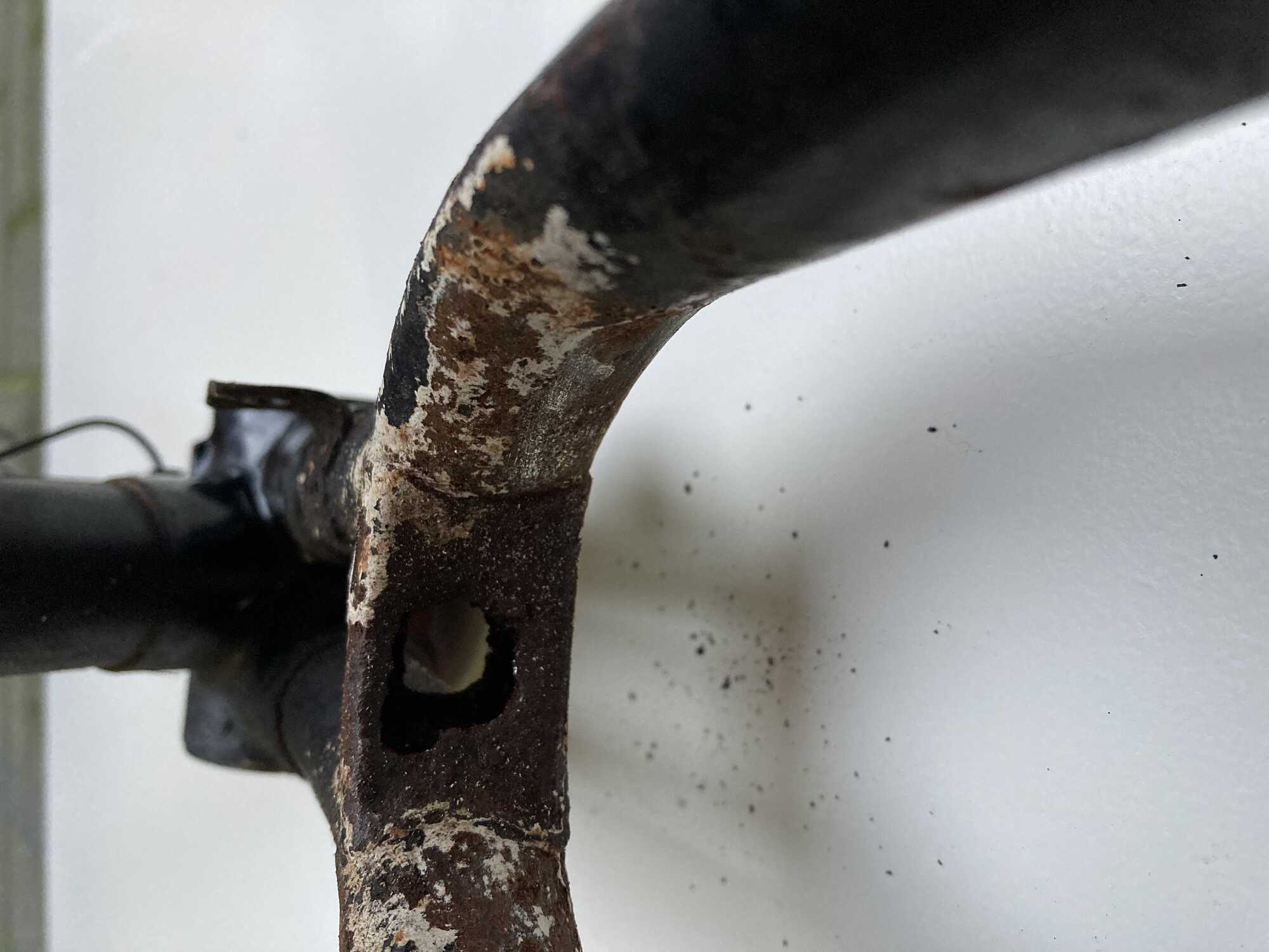

- In de liggende achtervork is het middelste gedeelte t.p.v. het boutgat voor het achterspatbord ver weggeroest. Hier moet sowieso iets aan gedaan worden; roest stoppen en gat vullen met…?
- Bracket lijkt voorzien te zijn van twee ingeslagen bussen met draad waar de trapas in geschroefd zit. Geen idee of dit origineel is. Kan iemand daar uitsluitsel over geven?

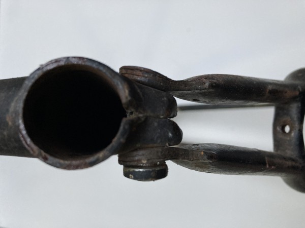

- Lug bij de zadelpen is (te) er naar binnen gedraaid. Mogelijk is een te kleine zadelpen hier de oorzaak van. De pen die erin zat is 26,4 mm. Geen idee of dit origineel is. Kan iemand daar uitsluitsel over geven?
- Frame is voorzien van 'interne bekabeling' voor de achterverlichting. Hiervoor zijn twee gaatjes geboord in de lugs.

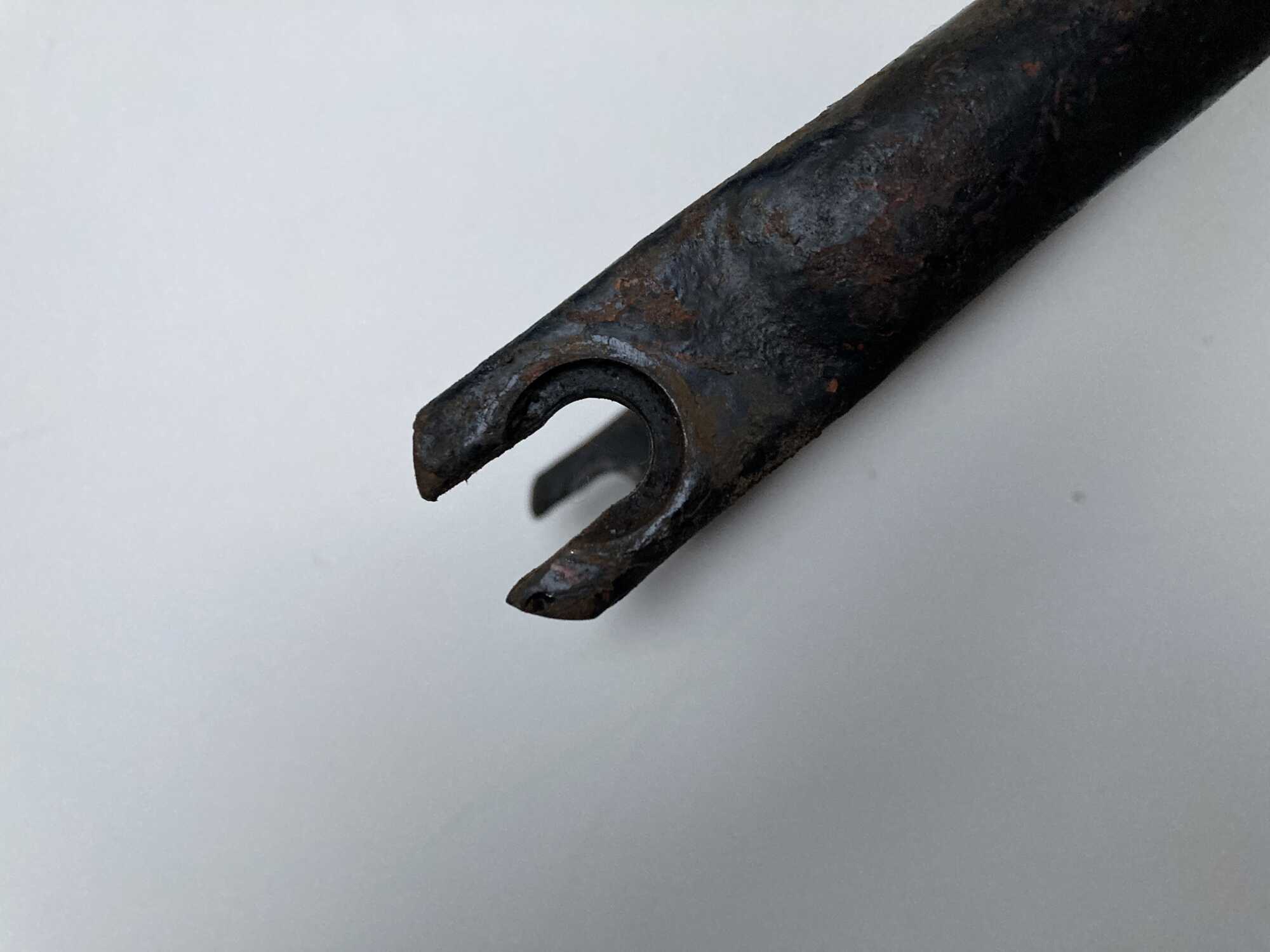

Voorvork
- Lijkt goed recht en vrijwel vrij van roest.
- Balhoofd is al los maar moet nog uit elkaar voor verdere inspectie. Lagering lijkt vooralsnog in redelijk tot goede staat.
- Het afdekkapje van de vorkkroon herken ik niet als een exemplaar van Gazelle. Kan iemand daar uitsluitsel over geven?

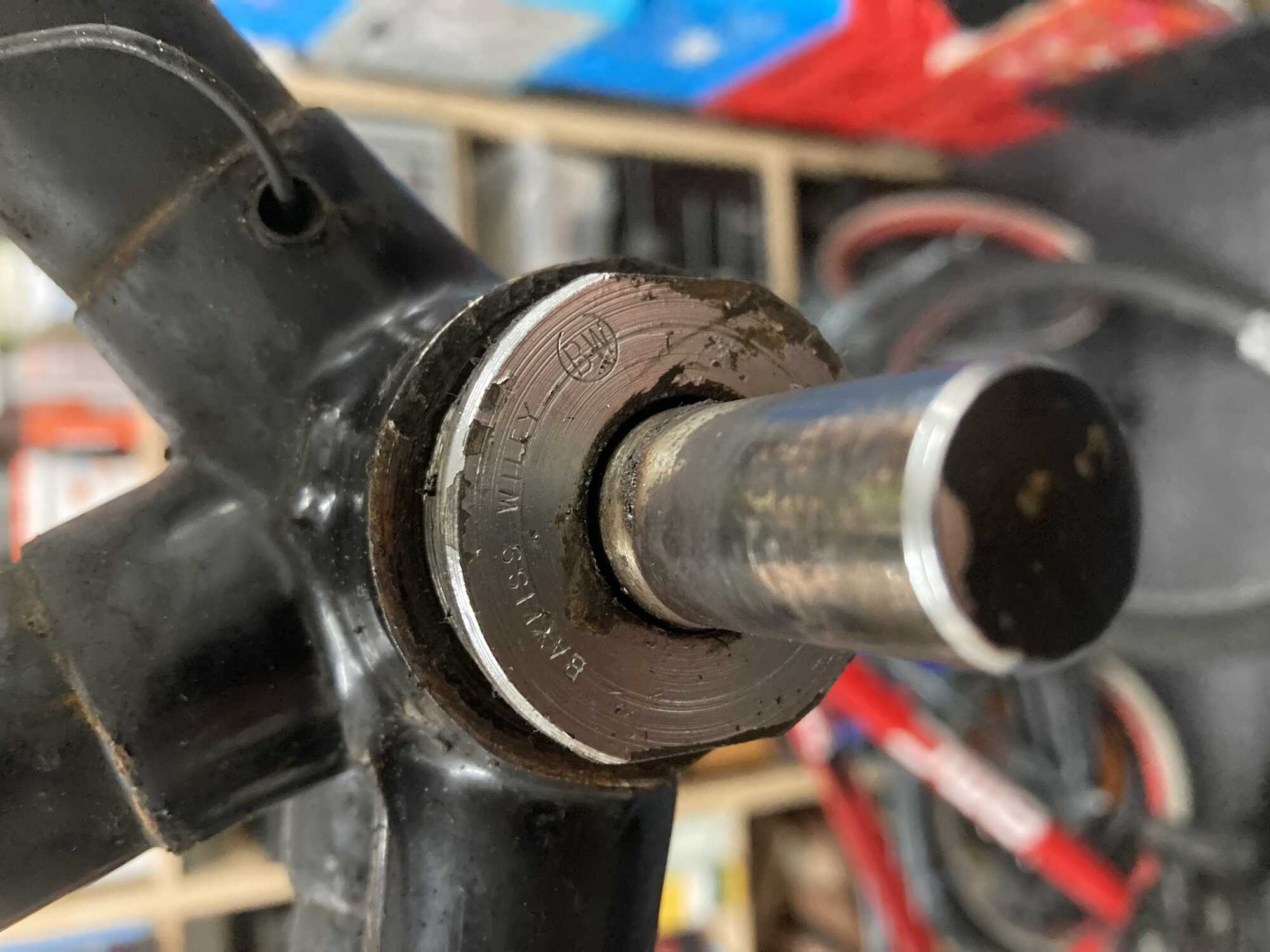

Trapas
- Op de cup aan de kettingbladzijde staat ‘Bayliss Wiley’ en ‘Made in England’. Verder geen codering o.i.d. De cup is nog erg netjes (geen roest) en lijkt niet ingesleten.
- De stelcup aan de ander zijde staat niets behalve een ‘0’. Op de contraring staat niets.
- De as is 139,5 mm. lang met een diameter van 16,6 mm. Op de as staat een ‘A’, een ‘7’ en een ‘5’. Verder geen codering o.i.d. De lagerbanen op de as zijn hier en daar aangetast door roest.

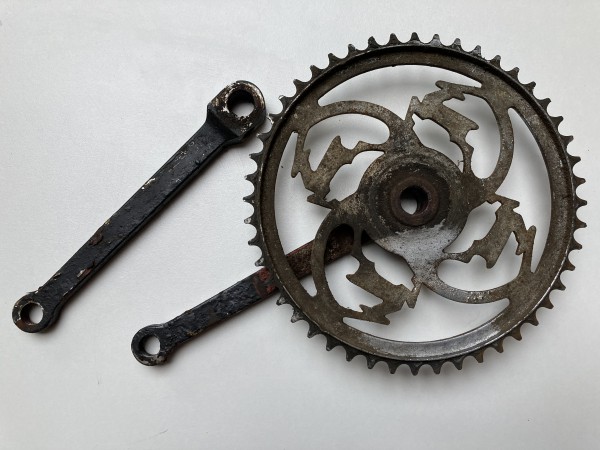

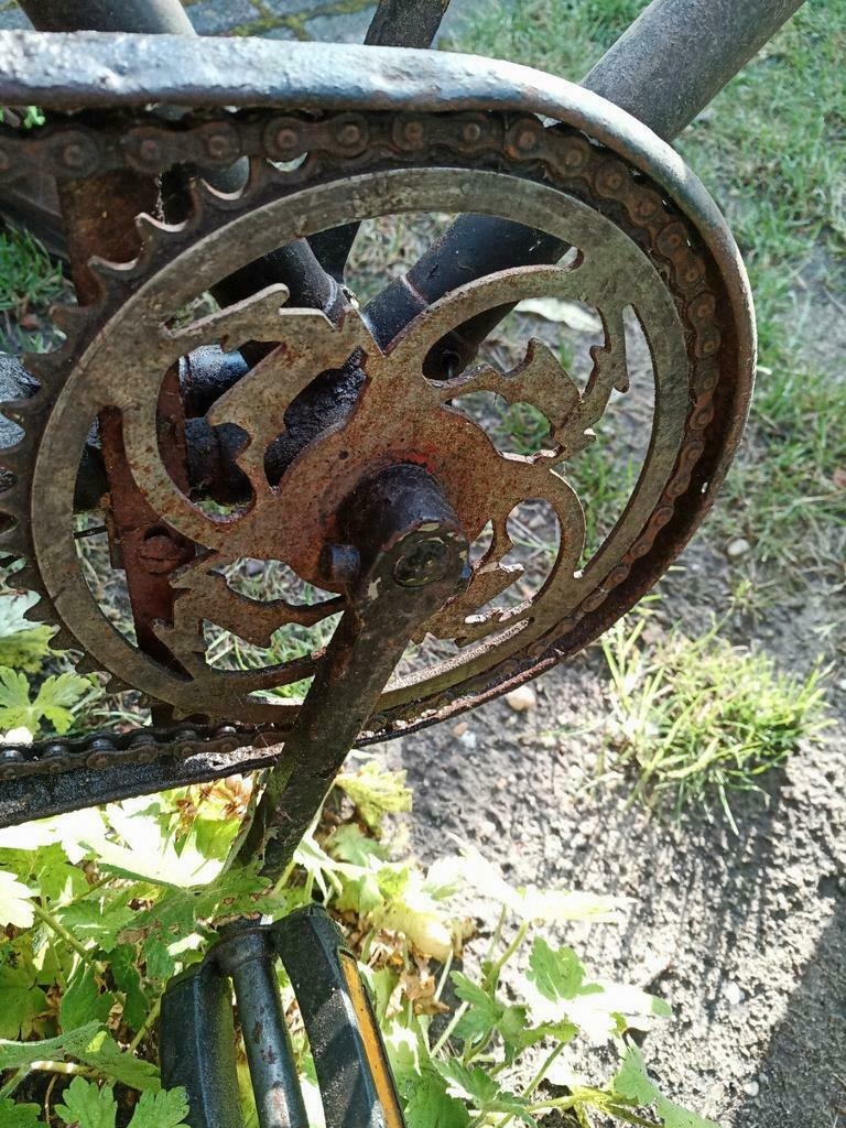

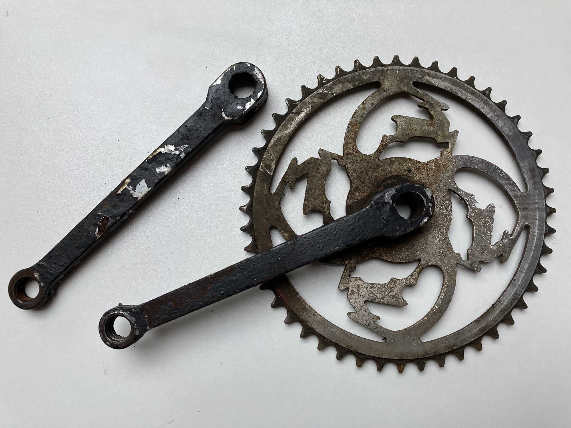

Crankstel
- Cranks zijn overgespoten en hier en daar zit veel roest onder het chroom
- Het kettingblad zelf is in betere staat. Veel poetsen zal een heel verschil maken.

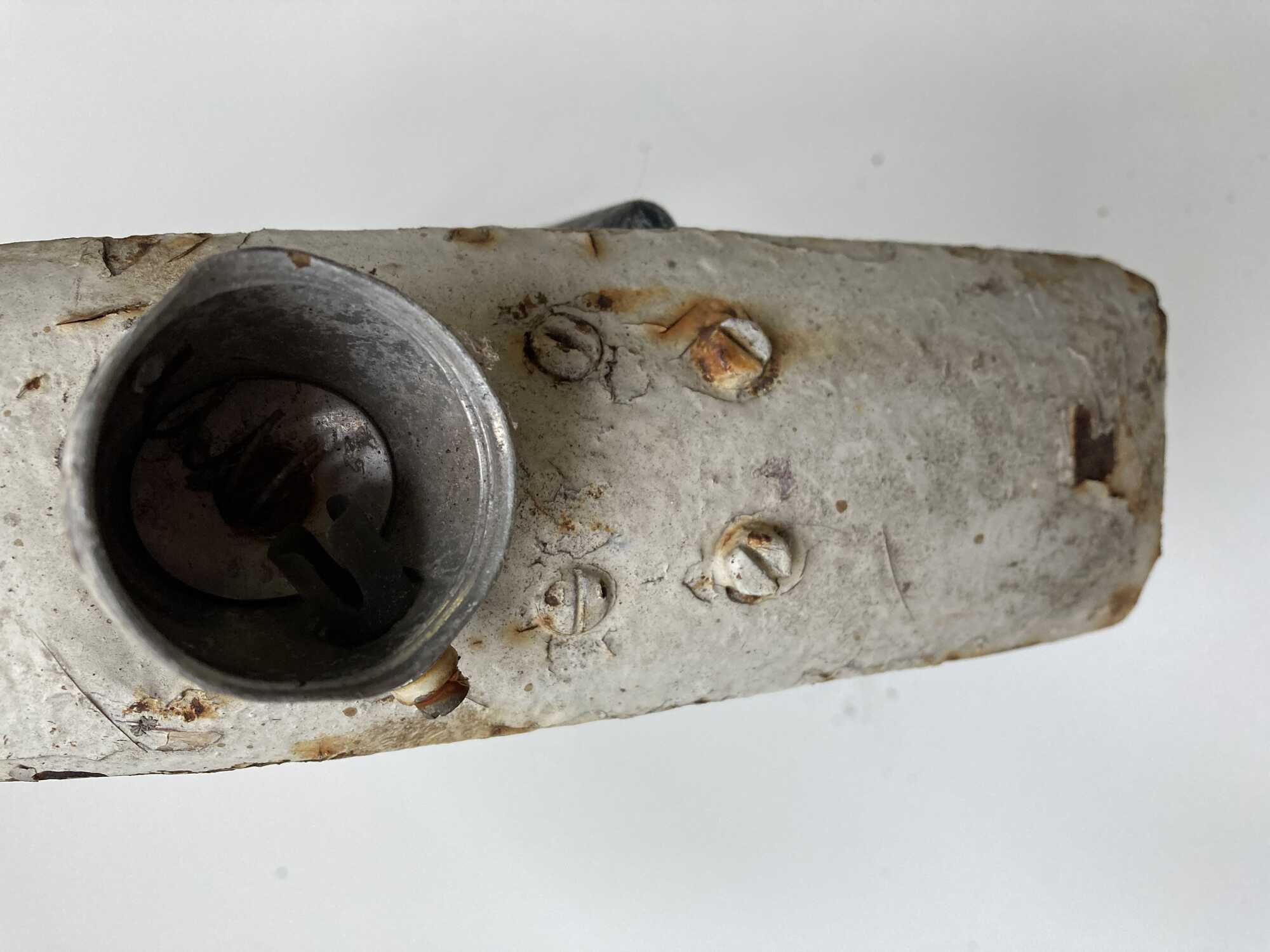

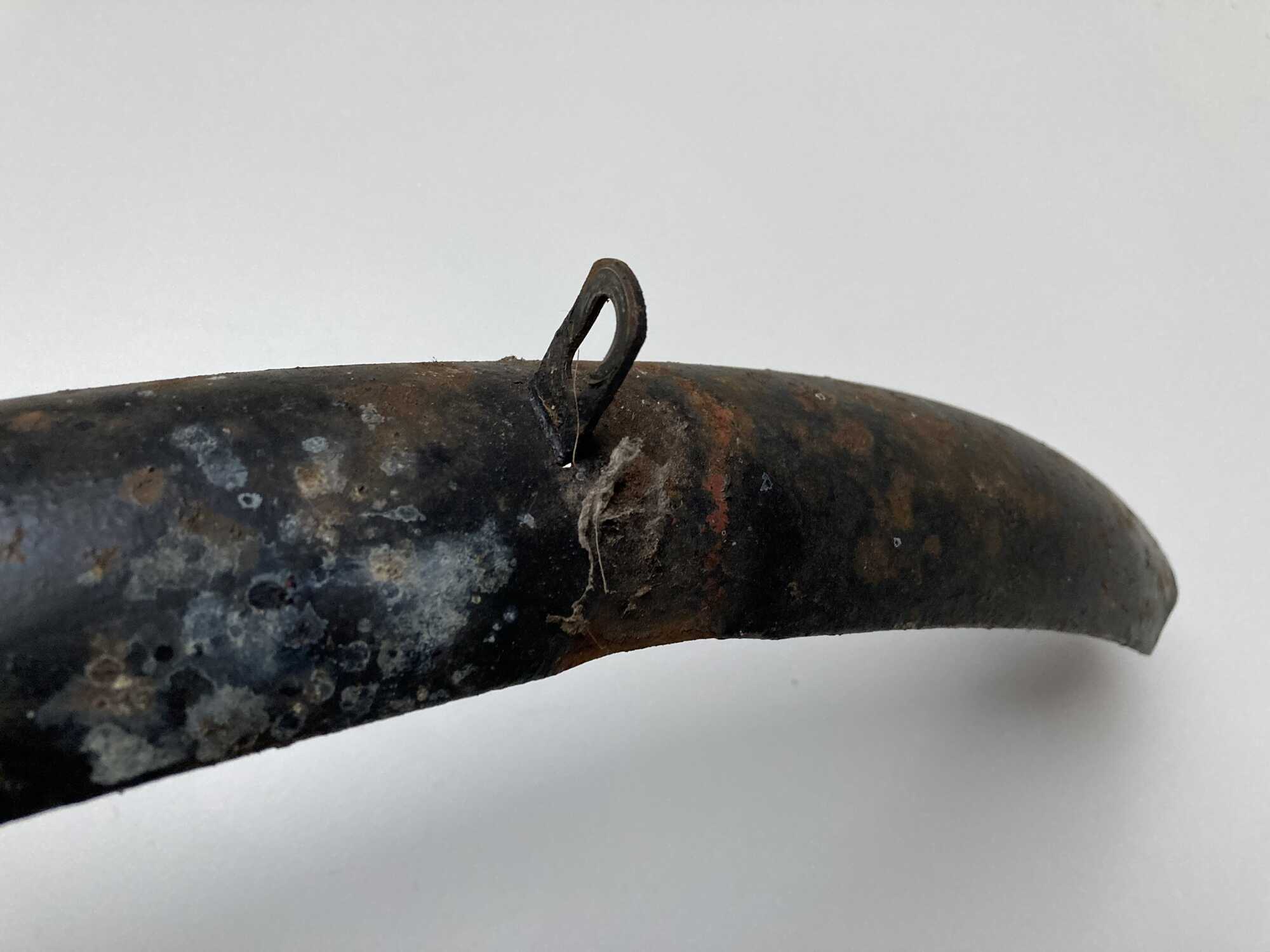

Spatborden

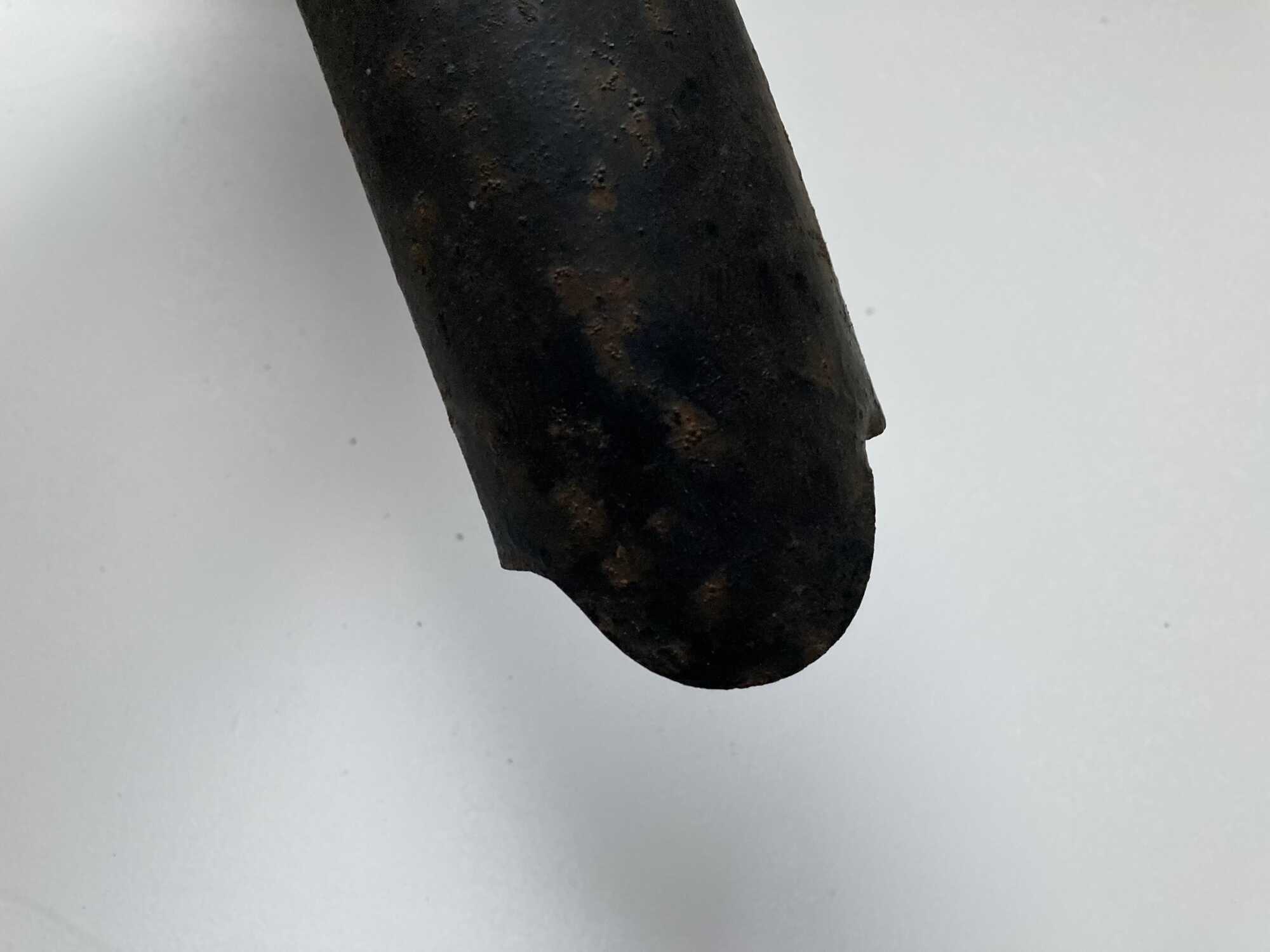

- Het voorspatbord is heel, wel wat schade en roest aan de uiteinden. Een geoefend hersteller zou hier waarschijnlijk nog wel wat mee kunnen. Spatbord is ca. 62 mm breed en volledig rond zonder profilering.
- Achterspatbord is een ander verhaal. De onderste 20-25 cm bij de trapas is compleet weggeroest of gebroken. Spatbordstangen zijn ooit vervangen waarbij nieuwe gaten geboord zijn in het spatbord. Spatbord is ca. 62 mm breed en volledig rond zonder profilering.

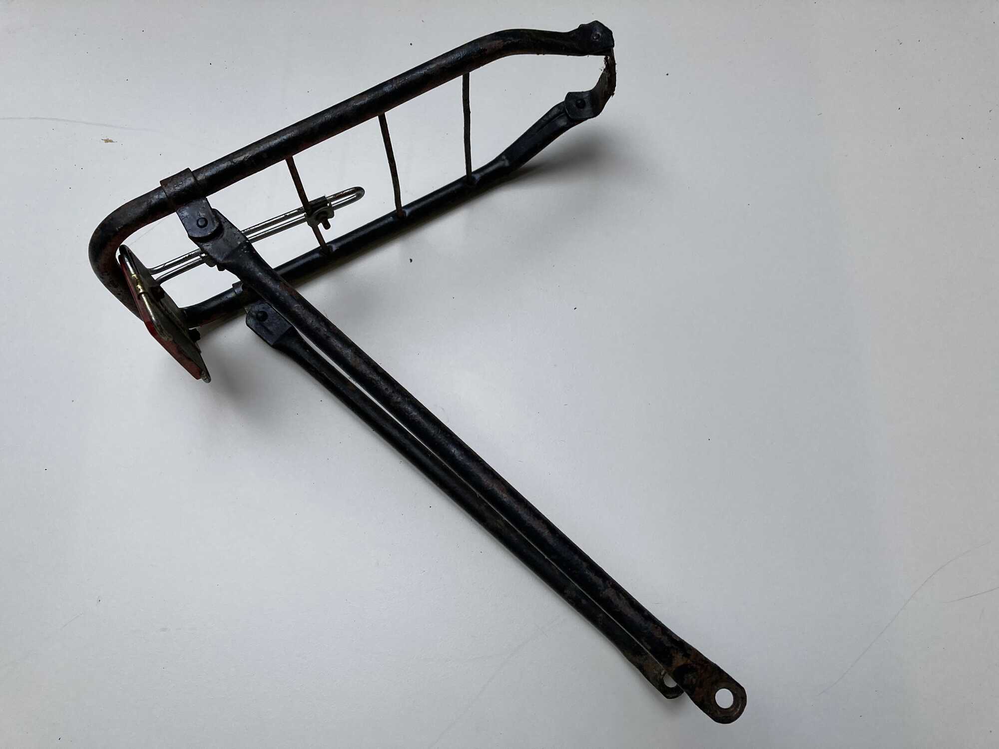

Bagagedrager
- Drager is in redelijke staat. De reflector incl. montage lijkt mij erg modern voor een fiets uit ’43.

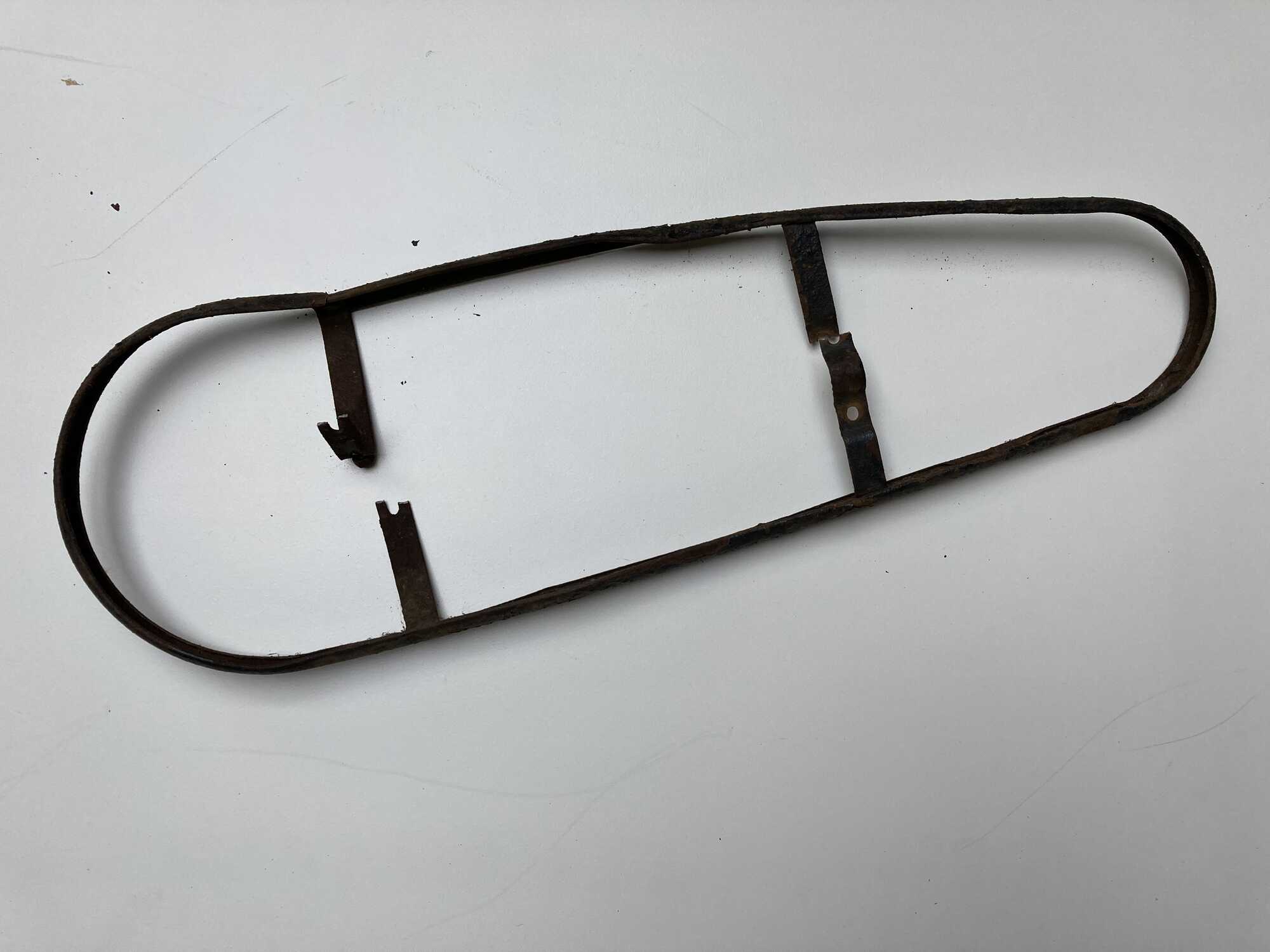

Kettingkast
- Alleen het frame is nog aanwezig, hoewel compleet verroest en geknikt. Vrij recent is één van de beugels waarmee het frame bevestigd wordt afgebroken. Op de breuk zit namelijk geen roest…

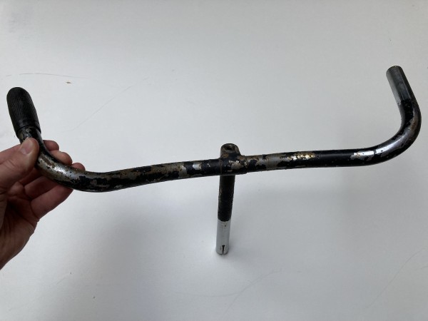

Stuur
- Het stuur is voorzien van zwarte spuitlak over het chroom. Stuur lijkt niet origineel en een relatief jong exemplaar te zijn.

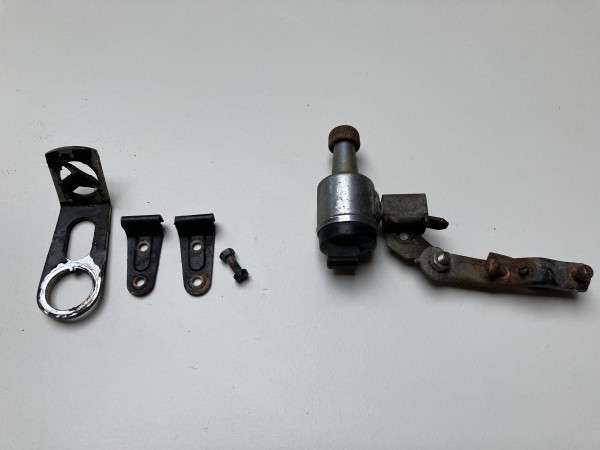

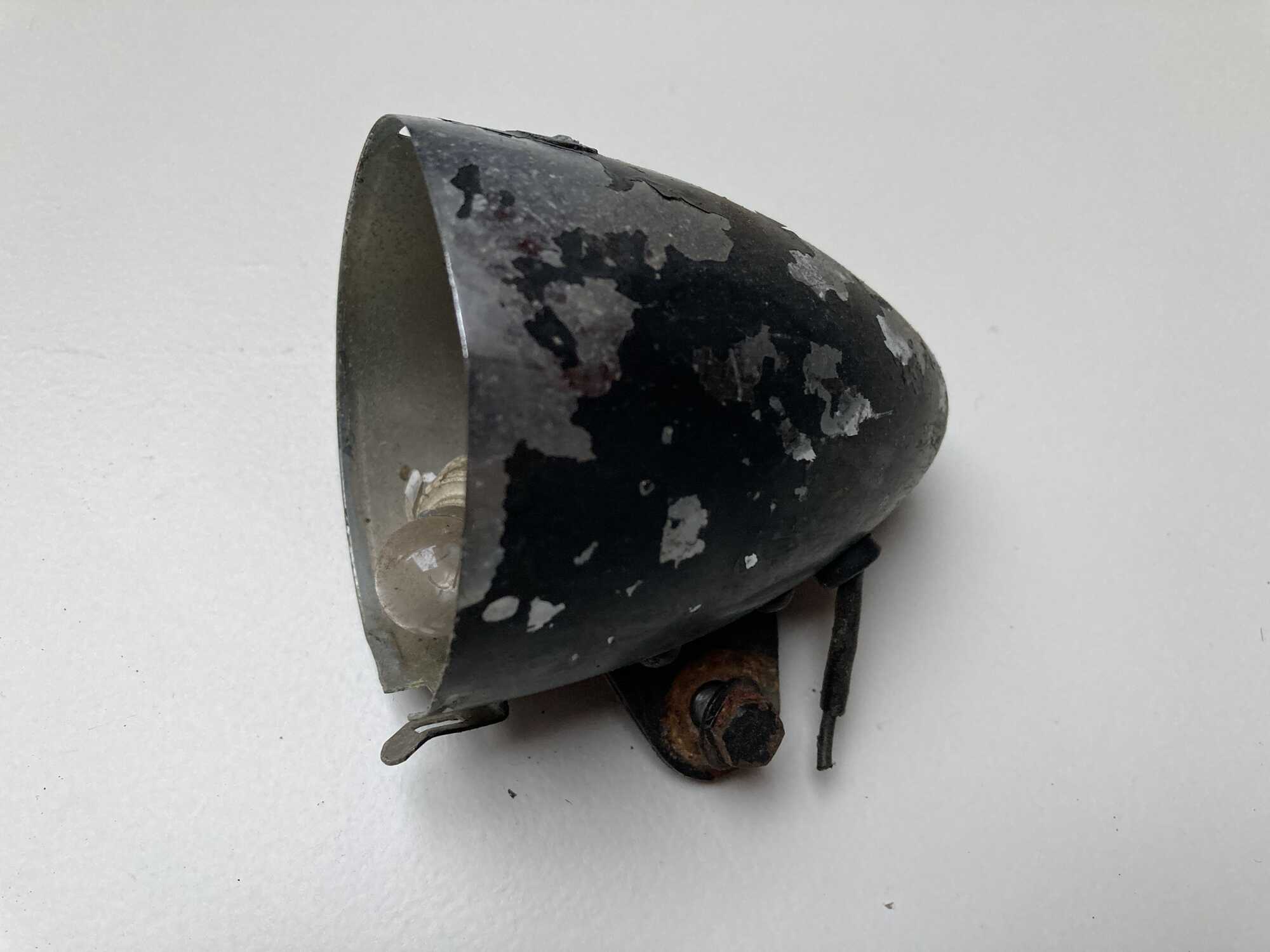

Verlichting
- Koplamp is vrijwel zeker niet origineel, de achterlamp mogelijk wel, deze is helaas flink gedeukt. De dynamo is van een recenter bouwjaar vanwege kunststof onderkant. De lamphaak is wel een Gazelle onderdeel. Groet,

Frame
- Lijkt goed recht.
Voorvork
Trapas
Crankstel

Spatborden

Stuur
Verlichting

Voorvork

Crankstel

Spatborden

Verlichting
