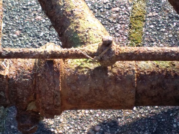

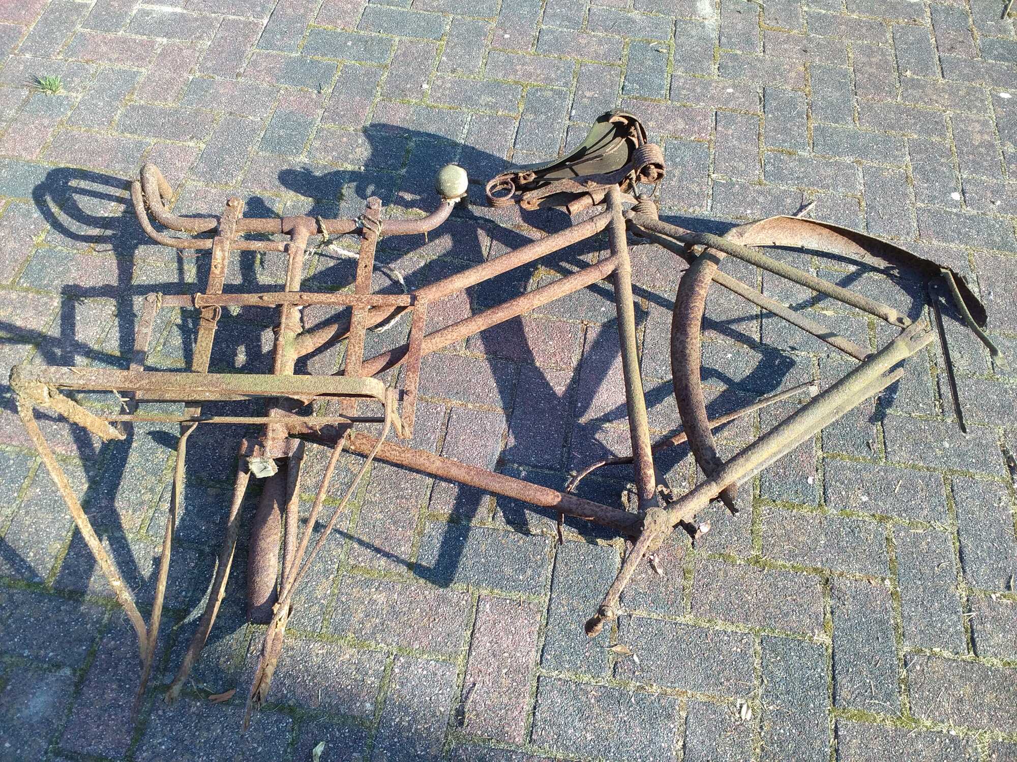

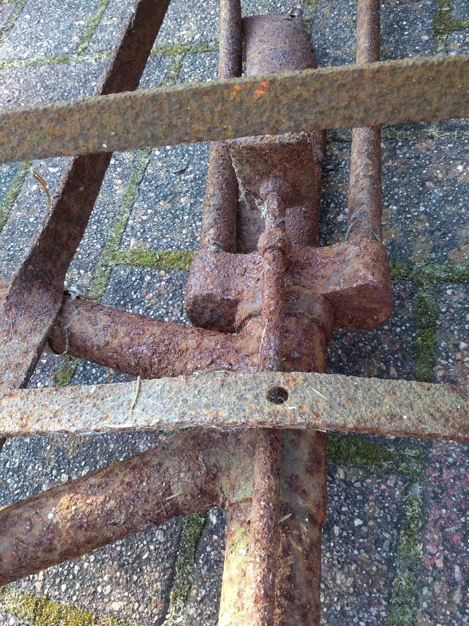

Ik heb deze fiets in een schuur gevonden; ben erg nieuwsgierig naar de historie hiervan. Weet iemand merk, type, datering, of andere interessante info? De fiets is helaas incompleet; meer dan wat er op de foto's staat, is er niet. Het voor een leek meest kenmerkende element lijkt de handrem.

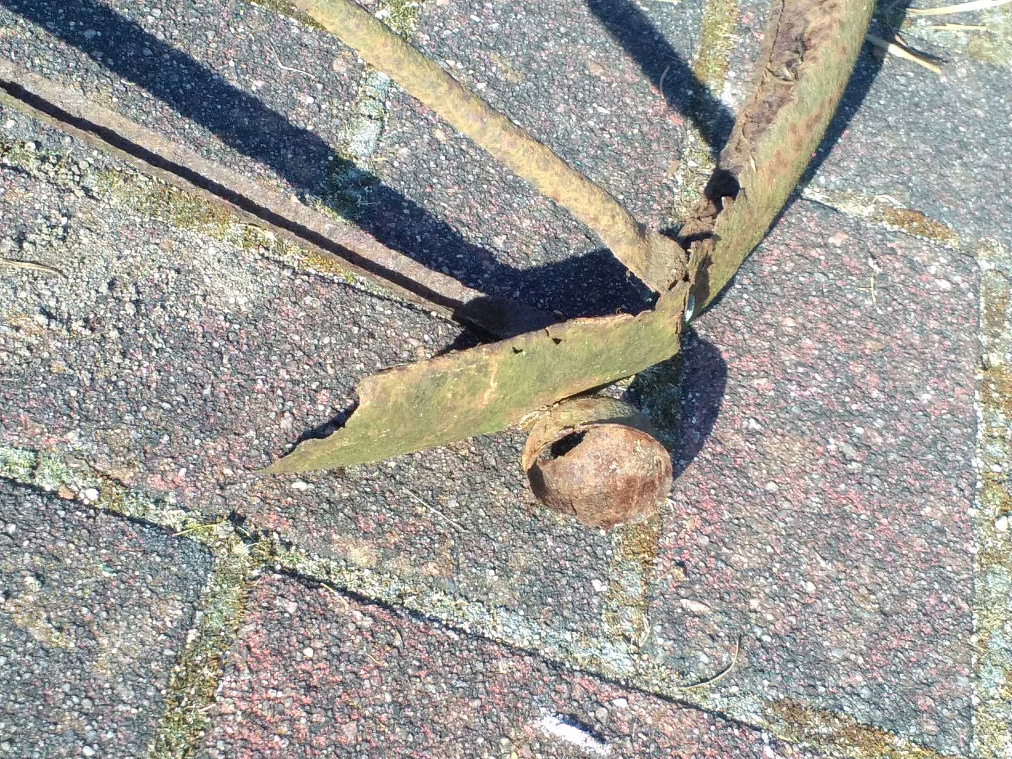

De voordrager is van RS Stokvis die ze oa gebruikte op merken als Nederlandsche Kroon en Metallicus, in de jaren 20 en begin jaren 30. Als het frame ook van Stokvis is dan staat het framenummer op de linker achterpad, dwz waar het deel waar het achterwiel in zit. Hopelijk is er uberhaupt nog een framenr op te vinden met al die roest... En of de fiets nog te redden is, hij is er wel slecht aan toe.

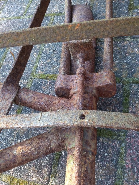

Die bandrem is wel heel bijzonder, ik heb nog nooit een transportfiets gezien waar die nog op zit. Er zijn wel folders waar transportfietsen met zulke bandremmen in staan, maar niet van Stokvis voor zover ik weet. Mocht je 'm bij nader inzien toch naar het oud ijzer willen doen, ik heb er wel belangstelling voor.

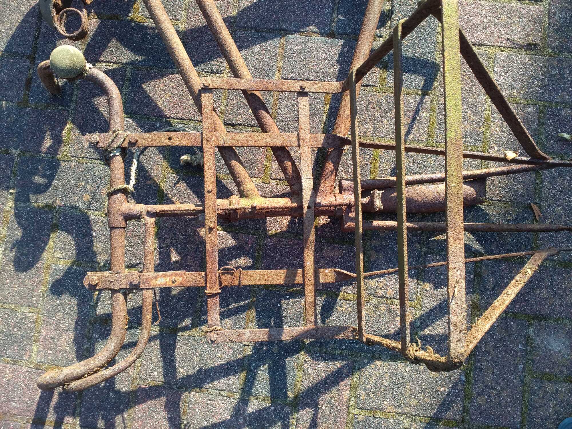

Het model voordrager is de jaren '30 versie van Stokvis, waarbij zowel aan de voor als achterzijde steunen richting de vooras gaan. Helaas is de rechtercrank afwezig, met het typische kettingblad van Stokvis met drie kroontjes erin. De bandrem is interessant, maar niet origineel. Die is door de eigenaar zelf toegevoegd. Dat gebeurde soms nog wel eens. Bandremmen werden na de jaren '10 niet meer op transportfietsen geplaatst, in ieder geval voor zover het lijkt uit de overgebleven folders.
De fiets ziet er misschien slecht uit, maar als de lagers nog redelijk goed zijn, is hij in principe goed te restaureren en er weer een fraaie transportfiets van te bouwen.

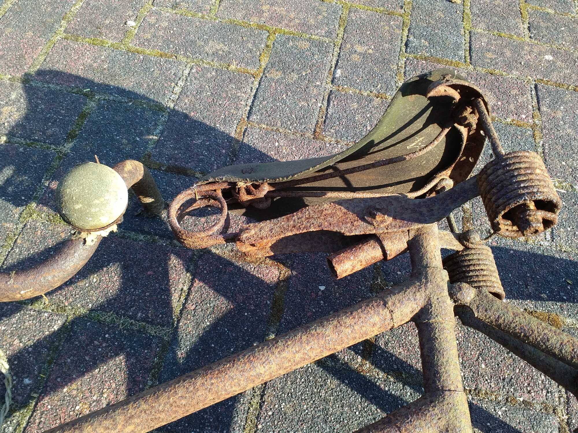

Het zadels is ook een interessant exemplaar. Dit model zag je regelmatig op transportfietsen van ca. eind jaren '20, begin jaren '30. Zulke oude transport zadels kom je niet heel vaak meer tegen.

Jeroen heeft gelijk, het rek is jaren 30. De achterpatten zijn ook platgeknepen buis zie ik, niet meer de gesoldeerde van de jaren 20. Ergens in de jaren dertig verhuisde het framenummer van Stokvis naar de linkerkant van de zadellug.

Dank jullie wel voor alle informatie; dat geeft een goed beeld, heel gaaf. We gaan op zoek naar het framenummer; als dat te vinden is zal ik het laten weten, maar ik ben niet al te optimistisch gezien de dikke laag roest. Gaat zeker niet bij het oud ijzer; krijgt een mooie plek in de nieuwe schuur.

Onder die roest kan nog best veel tevoorschijn komen. Een goede manier om de roest te verwijderen is met een roterende staalborstel (uiteraard met goede oog bescherming).IMirjamI schreef: ↑24 jul 2021, 18.02 Dank jullie wel voor alle informatie; dat geeft een goed beeld, heel gaaf. We gaan op zoek naar het framenummer; als dat te vinden is zal ik het laten weten, maar ik ben niet al te optimistisch gezien de dikke laag roest. Gaat zeker niet bij het oud ijzer; krijgt een mooie plek in de nieuwe schuur.

ik heb thuis van die lakstiften met in de dop een staalborsteltje die vind ik zelf erg fijn voor frame nummers
als dan na de tijd het frame nummer niet goed naar boven komt ga ik er met een blokje hout over heen dan poleist je hem zonder veel schade
