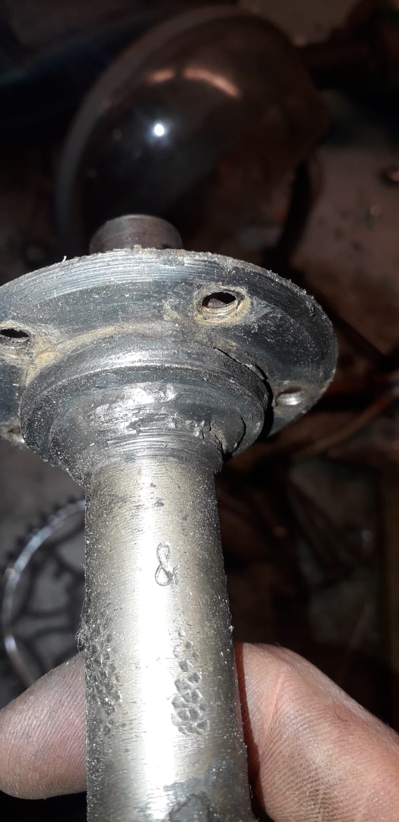

weet iemand waar het & teken voor staat op een gazelle trapas
ik hoor het graag

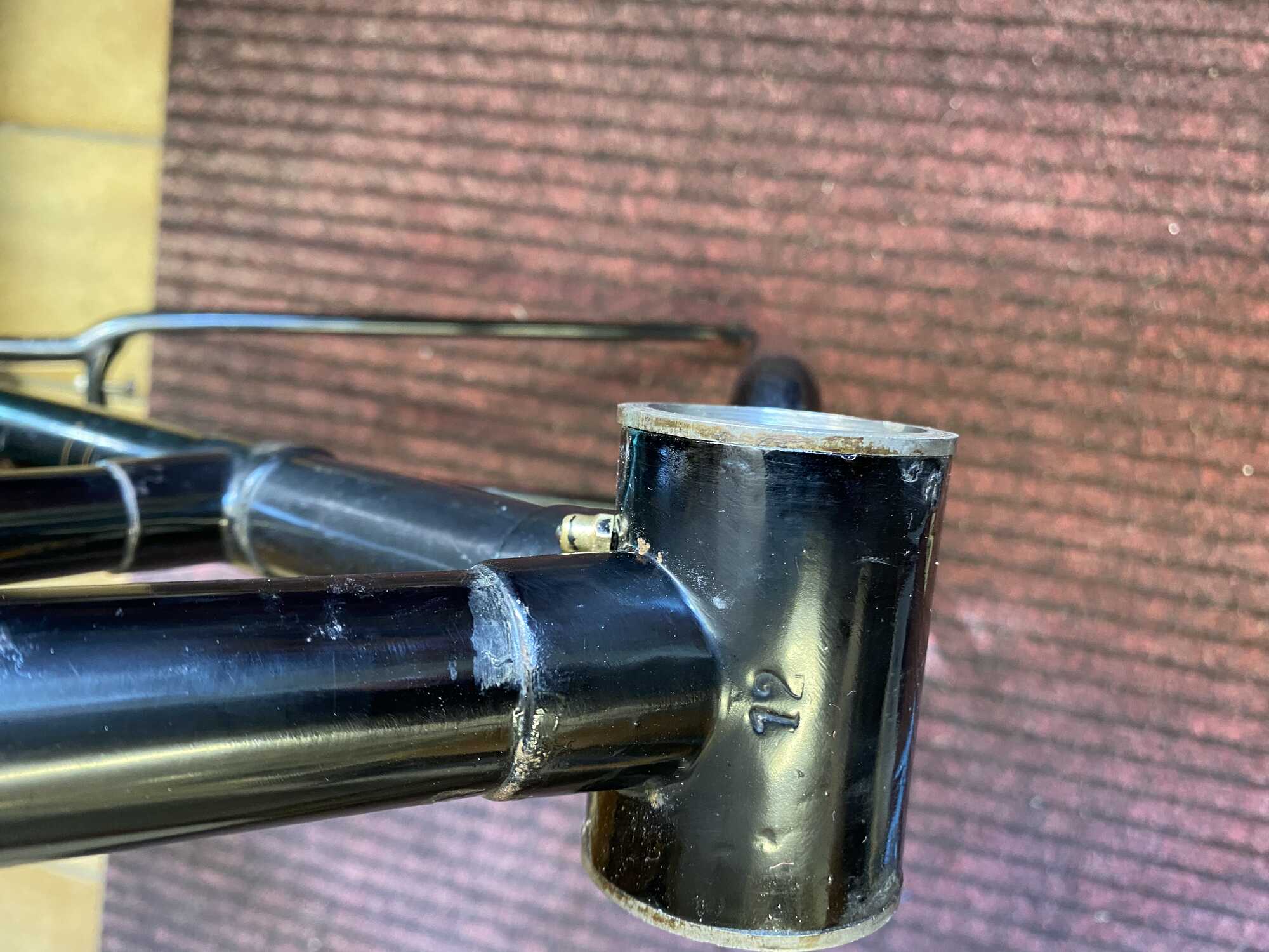

Momenteel werk ik aan een Gazelle met soortgelijke Romeinse cijfers.
Er is al eens over geschreven, maar de verklaring ben ik kwijt.
En die 12 op de bracketlug?

pfcvos schreef: 23 jul 2021, 12.53 Momenteel werk ik aan een Gazelle met soortgelijke Romeinse cijfers.
Maand en jaar. Dus I en V betekent januari 19x5. Romeinse cijfers is geloof ik 1926 of eerder, dus 1925 of 1915.

ik ga eens kijken dat er bij mij ook een cijfer voor op de bracket staat er staat wel 10 aan de andere kant van de zadel lug waar het frame nummer staat
mijn trapas is uit 1926 jeroen

Jeroen dank je.
De Gazelle is inderdaad volgens het framenummer uit seizoen 25-26
En voorvork en bracketas zijn dus nog origineel. Hieperdepiep.
Iemand die weet wat die 12 nog kan betekenen?
